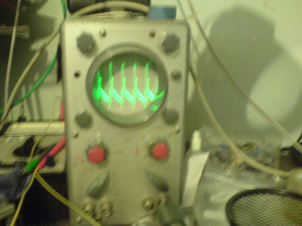

(#) Lacika001 hozzászólása Márc 17, 2012 /
SOrkimenős villanypásztorom kimenetét rövidre zártam egy 20Ohmos ellenállással, ezen mértem szkóppal. 1V-os, 2,5ms-es négyszög van rajta. Valaki tudna egy hasonló mérést csinálni rendes villanypásztoron? Egyáltalán jó lehet ez így?

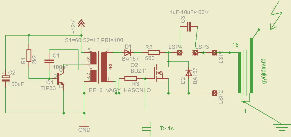

(#) Lowe hozzászólása Márc 19, 2012 /
Szevasztok. Amit mellékelek még nem próbáltam, de szerintem működik.

(#) frank tibor válasza Lowe hozzászólására (») Márc 19, 2012 /
Szerintem nem működik.
A visszacsatoló tekercs (kezdet-vég) kivezetést meg kell cserélni különben nem rezeg be. De még akkor sem tudod kikapcsolni a tranzisztort egy 100nF-on keresztül. A kondi kisütésekor a fet-ből azonnal drót lesz.
Egy általam is után épített kapcsolás...

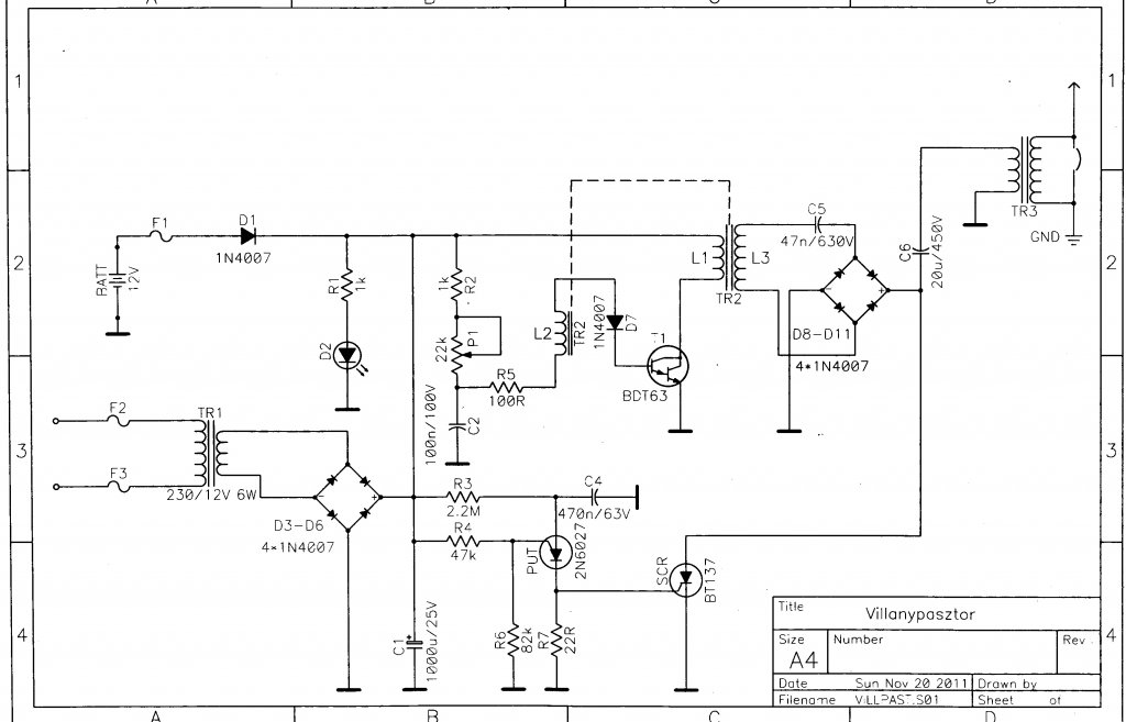

(#) erdgab hozzászólása Márc 20, 2012 /
Üdvözletem Uraim!
Szeretnék építeni egy pásztort ezzel a kapcsolással.Az első részét (555 ic) elhagyva,helyette két 230V/24V AC/630mA trafót használva,melyeket a 24V részükkel kapcsolnák egybe leválasztás végett.A kérdésem az lenne,hogy ekkora teljesítményű trafókkal megoldható e a táplálás,természetesen,hosszútávon gondolva.Ezek a trafók dugasztápból valók.Köszönöm uraim,ha válaszolnak a kérdésemre.

(#) Cavalier válasza erdgab hozzászólására (») Márc 20, 2012 /
Megoldható simán, csak arra vigyázz, hogy ha túl erős a táplálás, akkor sose zár le a tirisztor, tehát a szekunder oldalon egy ellenálláson keresztül érdemes tölteni a kondit. Saccra párszáz ohm kéne.
Egyébként, ha magad tekered a kimenőtrafót megfelelően leválasztottra, akkor lehet közvetlenül a hálózati feszt egyenirányítva is működtetni, láttam ilyet gyáriban is. Ott mondjuk vákuumimpregnált, kiöntött kimenőtrafó volt benne, és feszkétszerezővel egyenirányítva, 600V körüli feszültségre töltötte a kondit.
(#) dombi76 válasza orifab hozzászólására (») Márc 20, 2012 /
Hali itt pár hozzászólással fentebb láthatod a tuti rajzot, én is ezt építettem meg.
Csak nálam az R1=3k,R2=82k,
A T1 egy N-es Fet. Nincs R4
Ja és van az R8-al sorban egy Glim lámpa.
Link
(#) dombi76 válasza erdgab hozzászólására (») Márc 20, 2012 /
Hali, ha kihagyod az 555-ös részt akkor az inverteres működést bukod.
Megnő a kapcsolás fogyasztása a teljesítménye meg csökken a kisebb kimenő fesz. miatt .Mondjuk ezt kompenzálhatod egy nagyobb kondival.Egy kis nyáktrafó 800Ft szerintem megéri.
Az én ilyen rendszerem 160m vezetékkel nem fogyaszt 1W-ot sem és van a vezeték 3/4-énél még 5-6 mm-es szikra.

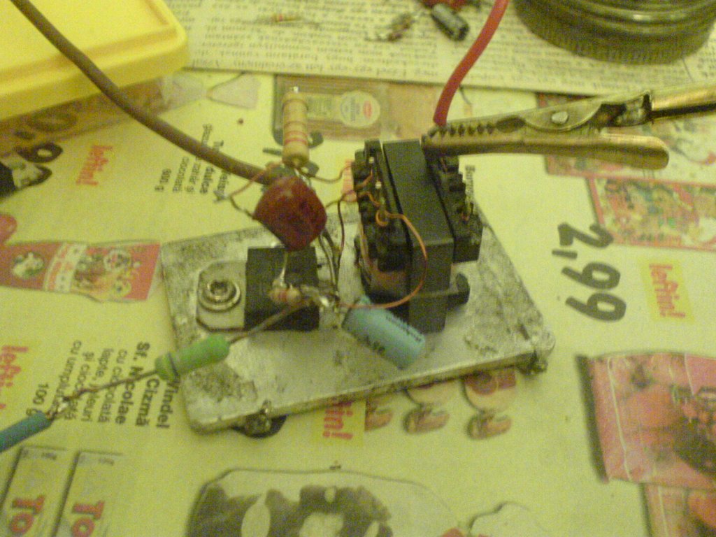

(#) Sly hozzászólása Márc 30, 2012 /
Sziasztok!Hát én is elhatároztam hogy készitek egy pásztort.Segitségeteket szeretném kérni mégpedig egy mellékelt videóbol kellene a tapasztaltabb pásztorépitőknek megsaccolni hogy ez az iv amit sikerült kihoznom mekkora területre lenne használható és mihez?Vagyis inkább ugy kérdezem hogy ha a kerités a megfelelö(kis ellenálásu huzal rendes rögzités és nem kap sehol földet) akkor mi az a távolság amit még ti rámernétek mondani hogy annyira biztos elég?Tudom nehéz az ilyet saccolgatni mert sokmindentöl függ de e gy közelitö érték jólenne.A kapcsolás röviden:555+BD243c+paneltrafó.Ez tölt egy 16mikros 380voltos kondit és egy auto gy.trafon süti ki egy bt135.Igaz a kisütés még "manuális" de majd a kész pásztorban egy diakos változat lenne.Ami még kérdés az hogy a kondira 380 volt van irva.Namost a videon is látszik hogy nekem felmegy 5-6-700 voltra is mielött kisülne.Ezt birja a kondi vagy korlátozzam le mondjuk 400-600voltnál?A szikra egyébként a trafon kivüli csavarrol áthuz a trafo magasfesz kimenetén lévö belsö réz "foglalathoz".Tudom nem a szikra nagysága hanem a vastagsága a nérvado de ez azért elég nagy is és mindha begyulladna körülötte a levegö.Meg az asztalon is érezni mikor kisül.Na de majd a tölem jobban hozzáértök segitségét várom mind szikra mind pedig kondi ügyben!
Elöre is köszönöm hogy elolvastátok a kérdéseimet!Üdv:Sly

(#) gaben62 válasza Sly hozzászólására (») Ápr 1, 2012 /
Nem kell ahhoz sötétszoba, nappal még így is látszik, min.15-16mm.es az ív, ez legalább 16-18KV feszültség impulzust jelent.
Nagyon sok, ez már egy vaddisznót is agyonüthet, nemcsak egy lovat, feleannyi is elég volna.
