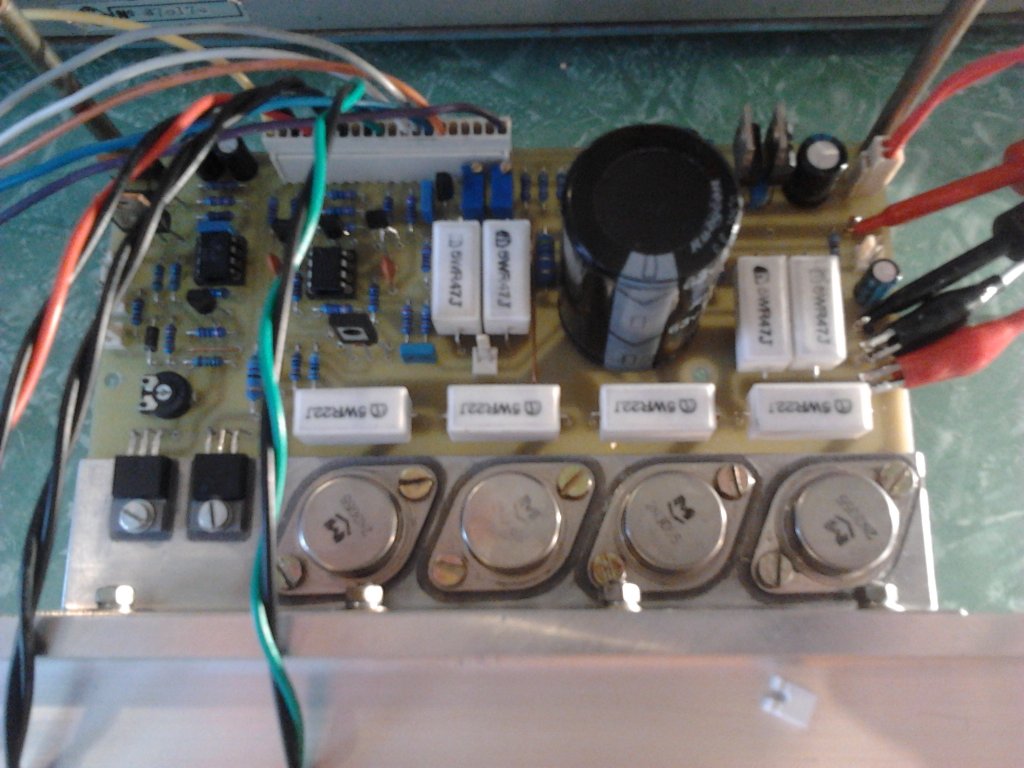

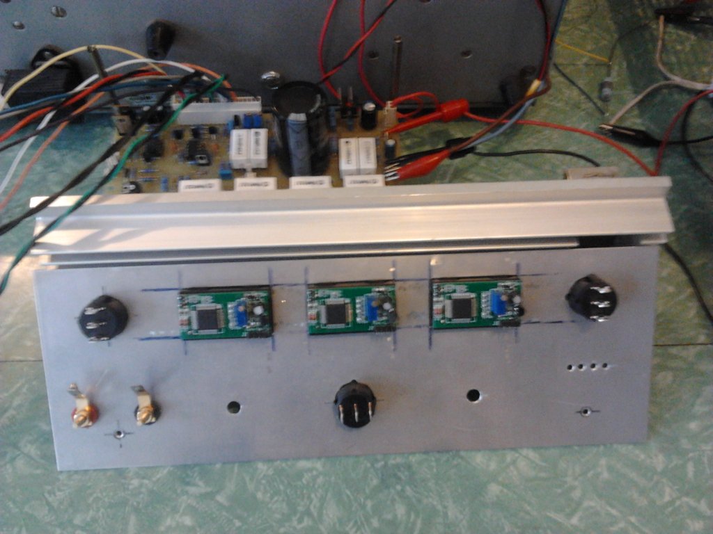

(#) intercisa70 hozzászólása Ápr 16, 2012 /
Sziasztok! Kicsit hosszú hallgatás után örömmel jelentem, hogy pár napja gond nélkül elindult a tápom. Mivel trafót azóta sem volt kedvem tekerni, ezért a pufferfeszt jelenleg egy labortáp szolgáltatja. A tesztek alapján úgy tűnik, hogy minden tökéletesen működik. A panelra rátervezett fetes shuntváltó is teszi a dolgát. A műszerekkel még szenvedek egy kicsit, de azok is alakulnak és a dobozolás is halad párhuzamosan. Sziasztok!

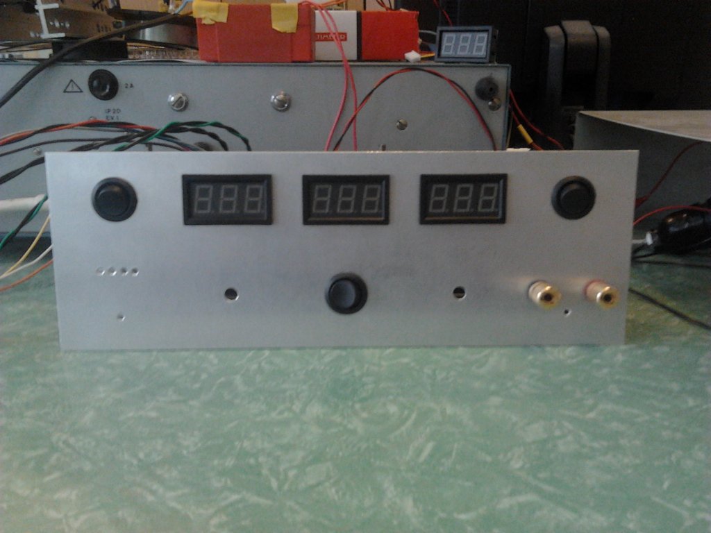

(#) intercisa70 hozzászólása Ápr 19, 2012 /
Sziasztok! A feszültség és az áram mérése rendben, már csak az éppen beállított áramkorlát kijelzését kell megoldanom. Remélem, hogy napokon belül erre is sor kerül. A táp meg továbbra is tökéletesen működik. Alkotó tápról készült nagyszerű leírásában található képletek segítségével kiszámoltam a határértékekhez (55V és 5A) szükséges ellenállásokat, melyekre hamarosan kicserélem a korábban beépítetteket. Alakulgat közben az előlapom is... Sziasztok!

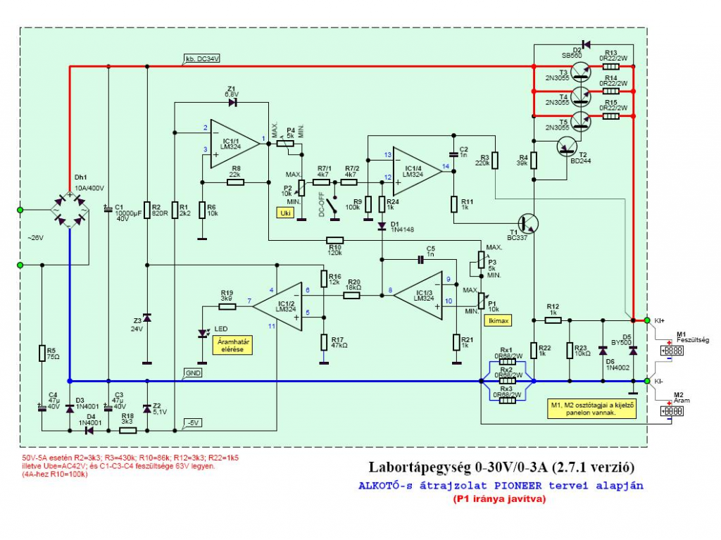

(#) mcfly hozzászólása Ápr 20, 2012 /
Megépítettem az Alkotós tápot(2.7.1). A feszültséget szépen tudom szabályozni 0-40-ig.Az áramot nem tudom állítani teljesen nulla.Nem tudja valaki mi lehet a gond?A toroid tápom 38V-os.
(#) Alkotó válasza mcfly hozzászólására (») Ápr 20, 2012 /
Csak egy feltételezés a részemről, hogy esetleg arra gondolsz, az árampoti tekerésére is változni kéne valaminek a műszeren. De erről szó sincs, legalábbis terhelés nélkül.
Terhelned kell ahhoz, hogy áram is legyen a kimeneten, és ennek a maximális értékét tudod szabályozni, ha jól működik minden.
Tehát az árampoti "hatását" akkor érzékeled, ha a beállított érték kevesebb mint amit a fogyasztó felvenne, ugyanis ilyenkor elkezdi csökkenteni a feszültséget (ég az áramkorlát LED), amit szintén mutat a műszer.
(#) mcfly válasza Alkotó hozzászólására (») Ápr 20, 2012 /
Terhelést tettem rá egy 24V 50W-os izzót és fel sem villant.Mikor rátettem rögtön nulla lett a feszültség.Akármerre tekergettem a P3 potit nem történt semmi.
(#) Ghoost válasza mcfly hozzászólására (») Ápr 20, 2012 /
A P1 poziciojelu potival probalkozz .
A P3 a Imax beallitasat hivatott elvegezni.
Mikor nullára csökken a kimeneti feszültség terhelés hatására, akkor az áramkorlát LED-je világít?
Igen világít.Meg ha letekerem a P1-es potit nullára akkor is.Nem tudom ez jelent e valamit?
Igen, azt jelenti, hogy a működés megfelelőnek tűnik.
Pl. akkor lehet ilyen, ha az izzód nagyobb áramot venne fel, mint amit maximálisan be tudsz állítani, de nem kellene a feszültségnek nullára esni, csak addig csökkenie, ameddig el nem éri a beálíltott árammaximumot a kimeneti áram.
Valahogy azt kellene kideríteni, mekkora áramot tudsz maximálisan beállítani. Azért mondom ilyen bizonytalanul, mert ha a kimenetet rövidrezárod egy árammérővel már meg is van az adat, de ha valami hiba is van a rendszerben, vagy esetleg túl nagy az áram, akkor könnyen költségbe vered magad.
Nem tudom mennyire vagy felkészülve, ezért egyenlőre próbáld ki egy kisebb izzóval, amin kisebb áram folyik.
Már próbáltam 24V 5W-os izzóval is, ugyanez a helyzet.
Minden alkatrész új benne.
(#) proli007 válasza mcfly hozzászólására (») Ápr 20, 2012 /
Az áramkorlát úgy működik, hogy összehasonlítja a Shunt ellenálláson eső feszültséget az áramszabályzó potin beállított feszültséggel.
Elvileg így, két hiba lehetséges. Vagy a Shunt ellenállásnak nagy az értéke, vagy az áramszabályzó poti nem kap feszültséget az R10-en keresztül a referenciából.
Alapvetően feszültségméréssel lehetne eldönteni a dolgot. Mondjuk a letekert áramszabályzó poti mellett, a poti két végén mérni. Valamint áramkorlát belépésekor a Shunt ellenálláson.
üdv! proli007

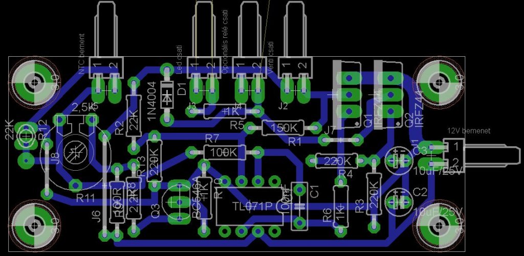

Sziasztok! Főleg Prolitól vagy Alkotótól (vagy bárki mástól, aki segíteni tud) szeretnék kérdezni. Korábban már beszámoltam itt róla, hogy megépítettem az ESz-Proli-v3.0-t, ami tökéletesen működik, és az LT-Proli-v2.0-t, aminek a tápegység része gyönyörűen teszi a dolgát - kiegészítve egy fetes shunt-váltóval -, azonban a hőfigyelős-ventillátoros rész sajnos nem működik. Alkotó hosszabb leírásában látható, 2.3-asként jelölt kapcsolási rajzot vettem alapul. Azt vettem észre, hogy a panel hőfigyelős része és a kapcsolási rajz között két eltérés is van. Az egyik az, hogy az R59-es jelzésű 220K-s ellenállás hiányzik a nyákról, a másik pedig az, hogy az R56-os, szintén 220K-s ellenállás az R53-as ellenállás TL071 kimenete felőli lábára van bekötve, holott a rajzon a T11-es fet gate-je felőli lábára kellene csatlakoznia. Elnézést, ha ezeket már más is jelezte volna. Rémlik is egyébként egy ilyen jellegű hozzászólás a korábbi keresgéléseim kapcsán, de most nagyon nem volt kedvem végignyálazni több 100 hozzászólást. Az a kérdésem, hogy mi a helyes? A nyák vagy a kapcsolási rajz? A hosszú leírásban lévő képeken (és a kapcs. rajzon is) NTC a hőérzékelő, a panelon viszont az általam is beépített shottky. Hogyan tudom működésre bírni a panelnak ezt a részét? Segítségetek előre is köszönöm! Sziasztok!

(#) Koree válasza intercisa70 hozzászólására (») Ápr 21, 2012 /
Hello.
Ugyan ebben a cipőben jártam én is.
A kapcsolás a rajz szerint helyes.Én terveztem egy nyák-ot az áramkörnek és akkor vettem észre azt amit mondtál.Kérdeztem Alkotót és mondta, hogy a nyák előbb elkészült az ominózus táphoz,de a hűtés nem úgy üzemelt ahogy azt ö szerette volna.Így a módosításokat a panel alján hajtotta végre.Viszont én már eleve a kapcsolás szerint csináltam a nyákot.Mellékelek egy képet.A kép készültekor hiányzott egy 150K ellenállat,de azt már pótoltam és tökéletesen működik az áramkör.Nekem az Alkotós 1.42-őt hűti.Amit hamarosan be fogok fejezni

Szia(sztok)! Köszi a gyors segítséget. Inkább kétszer, mint egyszer se. Legközelebb csak holnap tudok kísérletezni, mert a panelok egyelőre még a munkahelyemen vannak. Átnéztem, kirajzoltam az általad belinkelt képeket és egy újabb különbséget fedeztem fel. A te panelodon a a hőérzékelőként használt NTC vagy shottky egyik fele rámegy a trimmerre, majd egy 100K-n keresztül a TL071 2-es lábára, ezzel nincs is semmi baj. A hőérzékelő másik fele viszont a panelodon testre megy, (vagyis a BC546 emitterére) míg a rajzon a tranyó bázisára. A logika szerint az utóbbi a helyes, hiszen az érzékelő ellenállás-változása miatt bekövetkező feszültség-változás kell, hogy vezérelje a tranyót. Biztos, ami biztos, újra felteszem a kérdést: a nyákod vagy a kapcsolási rajz a helyes? Elszállhatott a TL071-em amiatt, hogy a 3-as láb és a föld között nem volt bent a 220K? Szia(sztok)!
(#) Koree válasza intercisa70 hozzászólására (») Ápr 23, 2012 /
Hú a fenébe hogy ezt nem vettem észre.
Igazad van.A furcsaság az hogy ennek ellenére működik az áramkör.Még nincs kalibrálva, de rendesen bekapcsol egy bizonyos fok felett és szépen gyorsít a ventilátor.Majd a relének szánt kimenet is bekapcsol.A jövőhéten korrigálom és kipróbálom úgy is. Szerintem nem ment tönkre a TL071-ed.Mert 220K hiányában a nem invertáló bemenet az R54 22K ellenálláson a tápra volt felhúzva így nem állt fel az R54 és R59 által képzett feszültség osztó.Emiatt nem volt mit komparálnia a TL071-nek,így alacsony szinten maradt a 6-os láb és zárva maradt a T11.De mint mondom a kapcsolási rajz a helyes, csak a nyák mármint LT-Proli-v2.0 és ESz-Proli-v3.0 nyákja még gondolom egy előbbi változat szerint készült, de nem volt valami megfelelő a hűtés működésében így Alkotó is a módosításokat a panel forrasztási oldalán hajtotta végre a saját példányán.

Megépítettem az Alkotós tápot(2.7.1), de van egy kis problémám vele.
1: Ha terhelés nélkül letekerem az áramkorlátot (P1) nullára, akkor világít a led. Ez jó így?
2: Ha, pl. 10 volt 100mA-re beállítom a kimenetet, és leterhelem egy 100ohm 5W ellenállásal, és elkezdem felfele tekerni a feszt, akkor nő az áram is, holott az be van állítva 100mA-re. Ez mitől lehet?
(#) szitko válasza szitko hozzászólására (») Ápr 23, 2012 /
Megoldódott. (Csak dugdosós panelon dobtam össze, és rosszul kötöttem be a söntöt.)
