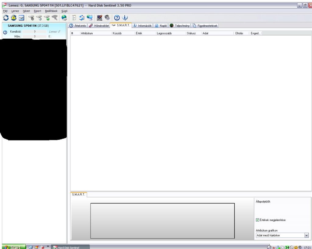

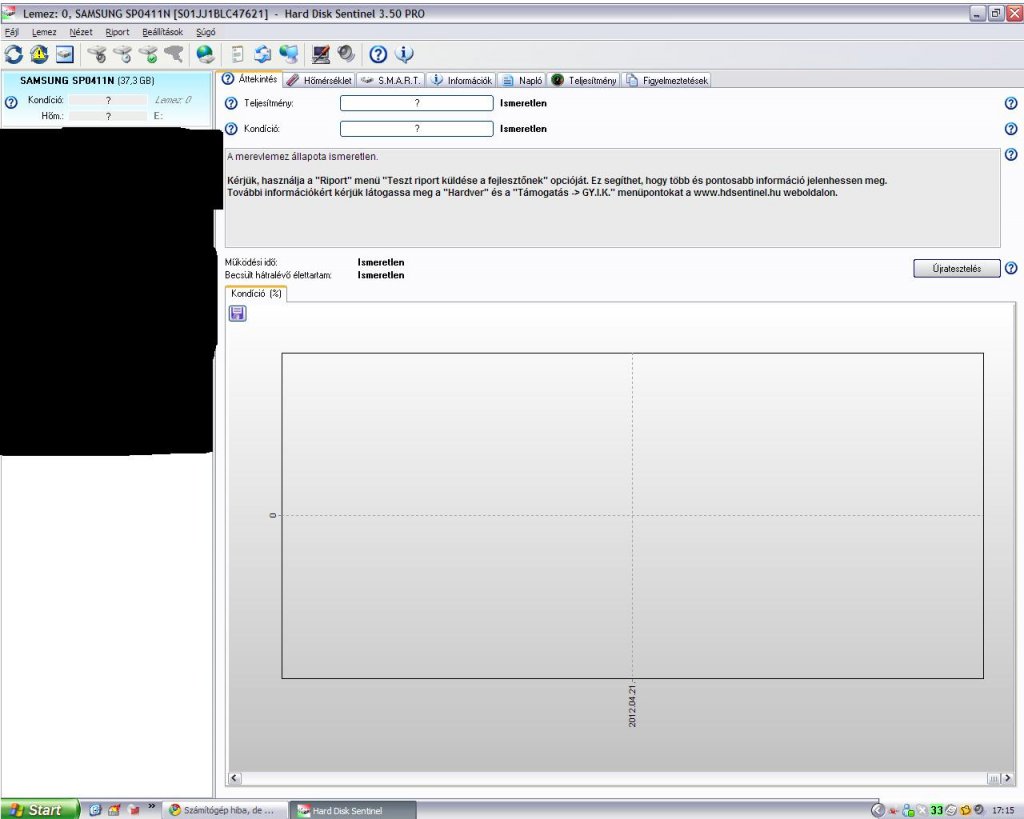

Sziasztok !
Adott egy samsung sp0411-es vinyó és a gond az hogy a bios kíírja, hogy Smart command failed , semelyik vinyó ellenörző program nem Ír a smart-ba semmit , se azt nem mutatja , hogy hány fokos, ellenőriztem és nincs rajta bad sector, elképzelhető hogy a panel ment tökre? , mert én arra gyanakszom |
