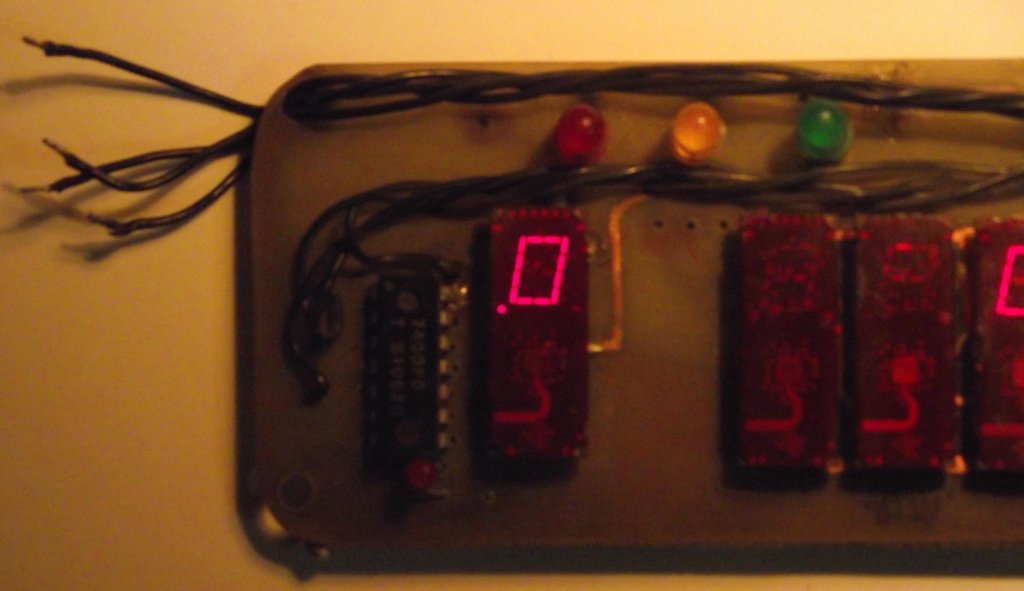

Köszönöm a hozzászólásokat most értem a géphez. Ahonnan indult a topik azon gondolkozok én is. Motorkerékpár fokozat jelző. A váltóban lévő jeladót meg lehet úgy csinálni, hogy minden sebességi fokozatnál adjon egy negatív jelet. Tulajdonképpen smd diódákkal szét lehetne választani és az nem foglal túl sok helyet. Maximum 33db dióda kellene, emeletes panelon el lehetne helyezni őket a kijelzővel együtt egy kis kocka lenne. Ami még előnyére válna, hogy minimális bekötést igényel. Egy pozitív, a többi meg a jeladótól egy 7 eres kábel. (6 sebességes) Az igazsághoz hozzátartozik, hogy rendeltem és be is szereltem az e-bay ról egy ilyet:
Fokozat jelző
De az üreset nem akarja jelezni, holott szerintem az lenne az alap, hiszen most csak az üres jelet kapja fixen a váltóból a többit pedig a reed relén keresztül, az pedig bizonytalan lehet. Tehát most szépen számol felfele, tehát a fönti reed jól működik, szépen számol lefele, tehát a lenti reed is jól funkcionál. Viszont ha egy vagy kettő után üreset rakok akkor azt nem érzi...
Ezért gondoltam, hogy kiszerelem az üres kapcsolót, beleteszek még 6 érzékelőt és így biztosan azt fogja jelezni amit kell.

Anno az autómban egy TIL308 és egy 7400 múűködött néhány diódával. ha üresben volt akkor 0-t mutatot a többi meg értelemszerűen. Jó volna tudni hány sebességfokozatot akar megjeleníteni.

Mellékeltem a kapcsolási rajzot. A kijelzőét nem, mert egyértelmű, hogy hogyan kell hozzá csatlakozni. A másik kép az első digitális kilóméterórám fényképe amiben ez a kapcsolás is benne volt. A fekete vezetékek voltak a sebbségfokozat kacsolókhoz csatlakoztatva.

(#) szabics válasza szabics hozzászólására (») Márc 19, 2012 /
Mellékeltem egy teljes rajzot.
(#) csövi válasza szabics hozzászólására (») Márc 19, 2012 /
Köszönöm. Akkor az a 3 négyszög a 7400, a kijelző pedig a til 308. Diódák gondolom sima egyszerű dióda semmi extra. Lábak értelemszerűen beszámozva...A 0-t nem jelzi ha jól látom...
(#) szabics válasza csövi hozzászólására (») Márc 19, 2012 /
igen a 3 négyszög a kapuk. Sima mezei dióda kell. Nullát akkor ad ki ha egyik bemente sincs testen. Ha lógnak a levegőben ahogyan a fényképen is látni. Akkor nullát jelenit meg.
