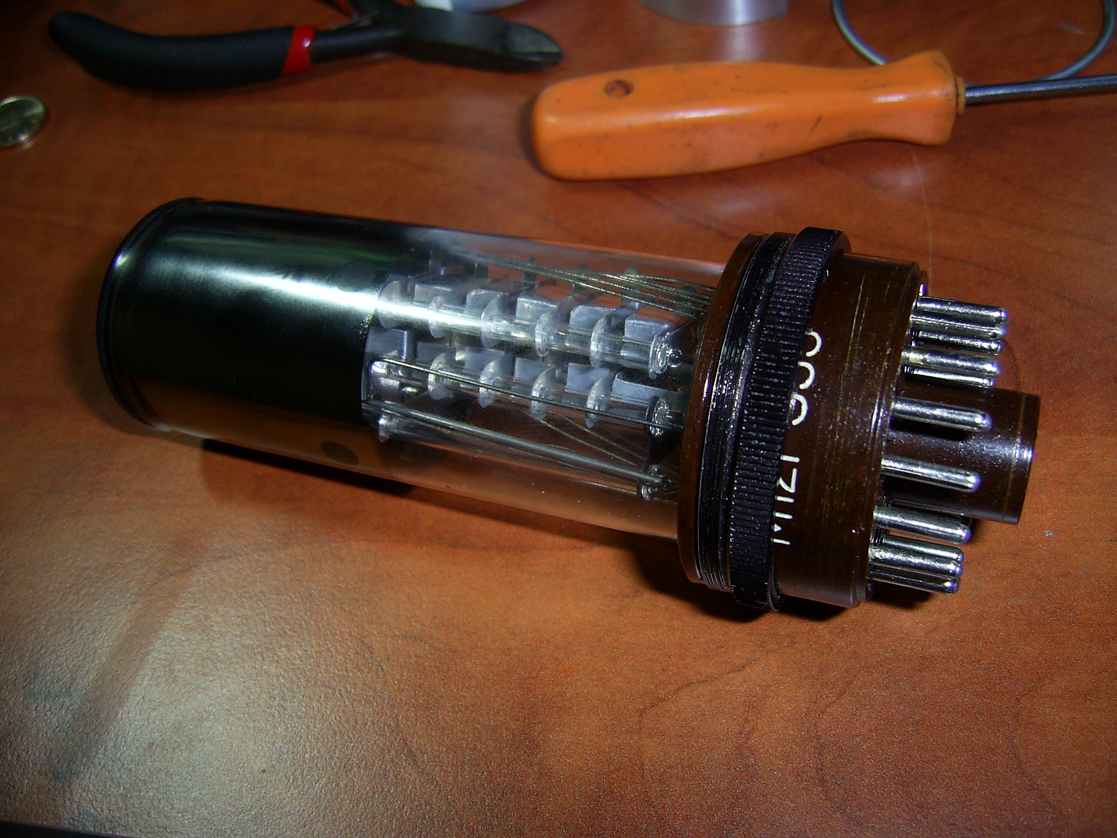

(#) mcganyer hozzászólása Szept 8, 2007 /
Üdv! Találtam én egy ilyen pici tüneményt és nem igazán tudom h mire való(de müködésének célja van ). Elöre is köszönöm a hozzászólásokat, és a rajzokat! Remélem a topic léte közben valami hasznos ezköz kovácsolódik ki ebből a csőböl
A csövi tipusa: M12FS35
(#) Mate78 válasza mcganyer hozzászólására (») Szept 8, 2007 /
Annyit találtam róla,hogy "photonmultiplier",fotonsokszorozó.Nem tudom mire használják,utána kellene nézni.
üdv.

(#) Medve válasza mcganyer hozzászólására (») Szept 9, 2007 /
Ez egy einsteini alapokon működő, igen fényérzékeny eszköz. A beeső fényre feszültségváltozással reagál. Igen érzékeny tud lenni, még a holdfényre is reagálhat.

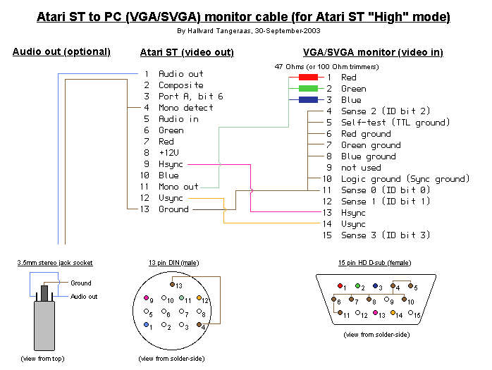

(#) Balazs_555 válasza vizin hozzászólására (») Szept 12, 2007 /
Gondolom ez kell neked(ez egy vga átalakító rajz, de benne van a csatid rajza, és még egy lábkiosztás is).
Atari ST monitor csati (13-pin DIN), ezen a néven keresd.

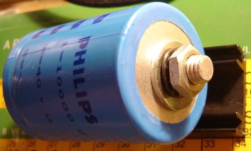

(#) maTaKee hozzászólása Szept 13, 2007 /
Azt tudom, hogy ez egy ELKO megyhogy mekkora meg ilyenek, cask az lenne a kérdésem, hogy ezen az a csavar az csak rögzítés szempontjából van rajta vagy az vmilyen kivezetés??
(#) Fery válasza maTaKee hozzászólására (») Szept 13, 2007 /
Leginkább rőgzitésre szolgál de általában negativ potenciálon van.Mérd ki egy multival az a biztos.
