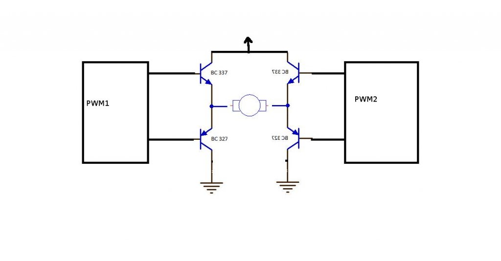

Hivatkozva az elobbrebb talahato hsz-ra, en is kerem szepen hogy rajzolj egyet, mert nekem se vilagos a dolog, mint azt jeleztem is ![]() En igy ertelmeztem amit leirtal. De a PWM "-"-ot hova kottom?
Lerajzoltam a fentebb linkelt "legegyszerűbb" rajz átalakításával.
Az első kép mutatja a két darab félhidat, amit ha egybe kötünk, akkor lesz belőle egyetlen H-híd. A tranzisztorokat megfelelően vezérelve a motor kapcsait vagy tápra, vagy testre húzzák. Ha egymáshoz képest ellentétesen állnak, akkor a motor forog, ha viszont mindkét oldal ugyanúgy áll (vagy tápon, vagy testen), akkor a motor nem mozdul. Ha a tranzisztorok vezérlését a pwm látja el (2. ábra), akkor a motorra kerülő áram középértékével lesz arányos a motor fordulatszáma. Itt is igaz azonban, hogy a két oldal _különbsége_ lesz a mérvadó! Ha egyszerre járnak, akkor nincs különbség közöttük, így a motor állva marad. A harmadik ábra az egész eddigieket mutatja egybegyúrva. Ebben a formában nem tudom hogy hibátlan-e, ha az eredeti működött, akkor ennek is kellene. Az 555 nem az én világom A motor körül a négy dióda hivatott arra, hogy megfogja az indukált feszültség csúcsokat, így megvédve a félvezetőket. Érdemes ide gyors diódákat tenni, nem kell hogy nagy áramúak legyenek. A rajzon szereplő két potit kell egy sztereo potival helyettesíteni (egymáshoz képest ellenkezőre bekötve), és akkor jó lesz az irányváltás és a szabályozás is. Tranzisztorok helyett én feteket tennék, hogy ne legyen elmelegedés, és a motor is jobban szereti. Szerintem mindent jól írtam, de majd jön úgyis a cáfolat/megerősítés ![]()
Jó az alap elképzelés, de a kivitel nem. A H hidat ugyanarról a PWM generátorról kell járatni, (nem hajthatod két különbözővel, mert soha nem lesznek szinkronban) csak a meghajtás fázisaival kell, lehet játszani. Amikor a jobb felsőt vezérled nyitásba, akkor ugyanabban a fázisban a bal alsót is nyitásba kell vezérelni, ugyanakkor az ellentétes átlóban levő tranzisztorokat zárásba kell vezérelni, mégpedig úgy, hogy az egyoldalon egymással sorban levő tranzisztorok egyidőben sohase legyenek nyitva, ez a H híd működése.
Ha a PWM -nél 50 % a kitöltés, akkor a hídágban lévő motor ugyanannyi ideig akar előre, mint visszafelé forogni, így pont állni fog. Ha a kitöltési tényezőt csökkented, akkor egyik, ha növeled, a másik irányba fog forogni. Tehát a vezérlő jelet invertálva, és megfelelő szinteltolással kell az egyoldalon lévő tranzisztorokra juttatni.

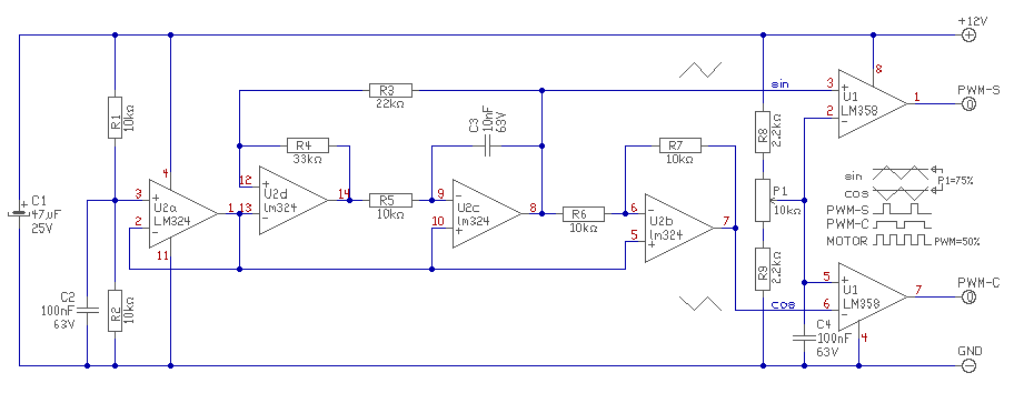

Legyen egy egy egyszerű "analóg" megoldás. Már csak egy H-híddal kellene kiegészíteni. üdv! proli007
Persze jó lenne az analóg is, de a kérdrző PWM -et szeretne.
Amit proli007 belinkelt, az pwm... csak analóg opampokkal van megvalósítva.

Üdvözlet mindenkinek! Kérdésem az lenne, hogy ennél a kapcsolásnál, ha a földhöz képest pozitívat kap a motor, akkor minden tökéletes, viszont a negatívhoz képest remegve, szakadozva indul. Mi lehet a gond? Potit, motort, TIP127-et, tápot, IC-t cseréltem, nem oldódott meg.
- Próbálj meg egy 100nF-os kondit tenni az IC 7-es és 6-os lába közé. - De a táp szűrése nem valami szellemes. A C4 a +- tápot szűri, a C5 pedig a negatívat. Vagy is a C4 negatív lábának (meg a 100nF-nak) nem a hídegyenirányító negatív felén, hanem a trafó középmegcsapolásánál lenne a helye. (C5 pedig fordítva van jelölve.) üdv! proli007
Sajnos nem hozott eredményt a 100n-s kondi. Ami érdekes, ha http://webcache.googleusercontent.com/search?q=cache:Myw_HLRpcFcJ:u...&gl=hu ezt készítem el, és nem 220ohm, hanem 2.2kohmosokat teszek be, akkor jól működik a negatív ágas szabályozás is. Esetleg az első rajzon is próbáljam növelni a két ellenállás értékét?
Akkor nem gerjedés okozza a gondot. De ezekben a kapcsolásokban Az OPA követő kapcsolásban dolgozik. A bementek nem közelíthetik meg a tápfeszt. Vélhetően azért jó a 2,2kohm-al, mert így az IC bemenete nem közelíti meg a tápot. (LM358-nál csak a pozitívat nem közelítheti meg, negatívat igen.) Viszont az IC kimenete nem egyformán terhelhető. LM358 plusz oldalon nem megy el a tápig, de terhelhető, negatív oldalon viszont csak kismértékben terhelhető. A bementi problémákat orvosolhatja, ha lenne erősítése a fokozatnak, pld. kettő. Mondjuk a kimenetről a közvetlen visszacsatolás helyett, egy 10kohm a 6-os lábra, és egy 10kohm a GND-re. Ekkor az R1 és R2-őt 4,7kohm-ra lehet cserélni, vagy két 6,2V-os zénerrel stabilizálni a poti két pontját. De ha rángatódzik, az is lehet, hogy valami visszahatás van az áramkörben. Hiszen ha a motor megrántja a tápot, akkor a poti feszültsége is változik. Az eredeti rajzon stabilizálva van a táp, így visszahatás is kisebb lehet. (Bár én a tranyók kollektorát, a stabi elé és nem utána tettem volna. Motoráramot felesleges stabilizálni..) üdv! proli007
