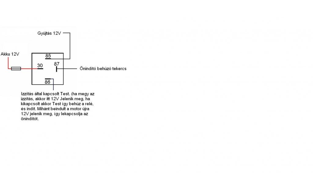

Lényegében egy kocsit szeretnék indítani távirányítóval. A gyújtást már megoldottam öntartó relével.(védelem beépítve, csak akkor van gyújtás távirányítóról ha a kézifék be van húzva, és a váltó üresben van) Az is megvan, hogy ha kikapcsol az izzítás reléje, akkor egy másik relé indít. Ha beindult akkor ugye megint kapcsol az izzítás reléje az utóizzítás miatt. Ez a jel kapcsolja le az indító relét. Azt szeretném elérni, hogy ha vége az utóizzításnak akkor ne indítson rá megint. Esetleg ami még hasznos lehet, hogy amikor nincs izzítás, akkor a kapcsoló szálon, és a kimenő oldalon test van. Dióhéjban ennyi
(#) elektroton válasza CsemanAttila hozzászólására (») Jan 30, 2012 /
Diesel motorok indítását kellő mélységben nem ismerem. Mi az hogy utó izzítás? Ez üzemszerű, ennek is müködni kell vagy ez már egy helytelen szituáció? Izzítás tudtom szerint csak megforgatás azaz idtítás elött kell. Milyen kiviteli megoldást használsz? Elektronikát, IC-t vagy csak csupán reléket kötsz össze. Esetleg tudsz rajzot küldeni az eddigi áramkörröl mert akkor könnyebb volna továbbfejleszteni a kapcsolást.
(#) CsemanAttila válasza elektroton hozzászólására (») Jan 30, 2012 /
Igen működnie kell ennek is. Ez egy régi 94-es Lancer, kb fél percig izzít, majd kikapcsol ekkor lehet indítani. Ezután újra kapcsol és még 3 percig megy az utóizzítás rajta. Sajnos annyira nem értek az elektronikához, hogy IC-t vagy valami nagyon bonyolult dolgot készítsek, így csak reléket használok. Készítek egy móricka rajzot.
Remélem érthető valamennyire Annyi lenne a lényeg, hogy másodszor már ne tudjon ráindítani. Most arra gondoltam, hogy egy 5lábú relét kötök be. Ugye alaphelyzetben a 30-as láb, és a 87a zárva van, amikor behúz akkor a 30 és a 87-es zár. Szóval, úgy kötöm, hogy a 87a lábon keresztül kapja a másik relé a gyújtás utáni +12-őt. Amikor az első relé 87-es lábán megjelenik a 12V akkor behúz az 5lábú, így szakítja az áramkört. Ha leveszem a gyújtást akkor pedig vissza áll alaphelyzetbe, és az egész kezdődik elölről. Így másodszor már nem tud behúzni! Húúú, érthető ez valahogy?
(#) elektroton válasza CsemanAttila hozzászólására (») Jan 31, 2012 /
Az autóvillamossági számozásokat csak részben ismerem, így a képen lévő relé lábakat sem tudom pontosan beazonosítani. A 30-as direkt akku feszt jelent, ezt ismerem. A szöveg és a kép számozásai nem passzolnak. Melyik két láb a relé tekercse? Továbbra is várok egy eddig megvalósult kapcsolási rajzot, amit küldtél az csak egy relé nézeti rajz.
