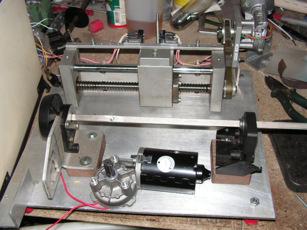

Én is most tervezek egy "ipari célra" tekercselő gépet, a lehető legegyszerűbb megoldással. Amit tudnia kell, -tekercselő tengely oda-vissza forgás -szálvető jobbra balra mozgás -a kívánt menetszámnál leállás -a motorok fordulat szabályzása -automata-fél automata és beállító üzemmódok -nagy erő max1,5-ös huzalig -egyenletes szálfeszítés -nagy pontosság Már beszereztem 1-2 dolgot hozzá, töltődik az akku, teszek fel képet később
Most itt tartok. A tekercselő orsó nem az lesz ami a képen van, az esztergányos most csinálja a 4 csapágyas házakat, a csapágyak 6002-es kentucky csapágyak lesznek. 2 egymással tengelyvonalban 15-ös tengelyeke között lesz a cséve.
Valahonnan szereznem kell bordáskereket a szálvezető tengelyére legalább 40 mm átmérőben 10-es tengelyfurattal. A derót feszítést kell megoldanom még, ha valakinek lenne ötlete szivesen meghallgatnám.

Hűamindenit, ez tényleg profi lesz! Gratulálok.
Köszi de a profihoz messze jár.Kis fordulaton másodpercenként 1-5 fordulat szeretném használni.
Még a szálfeszítésen és a cséve központos rögzítésén filózok. Az elektronikai része készen van, a beállító és félautomata üzemmód. A sorvégén leáll, a derótot feszesen tartja, lehet lakkozni, és sor szigetelni. Az aut. üzem módot fojtóknál tudom csak kihasználni, ahol nem minden sor közé kell szigetelés. Ennek az elektronikája nincs még meg. Sokat kell még dolgozni rajta , legfőképp az esztergályost sürgetni meg itatni.
