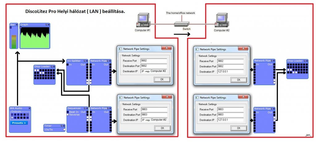

(#) _JANI_ válasza _JANI_ hozzászólására (») Márc 27, 2012 /
A vassal nem haladtam de sikerült helyi hálózatban összefésülni a PRO Network Pipe funkcióját. Így utólag már nem is bonyolult...
Bár látom nincs nagy érdeklődés, de azért készítettem egy vázlatot. Már csak az USB-LPT fordítót kell munkára bírnom. Lehet átolvasom még egyszer az USB-s témákat...

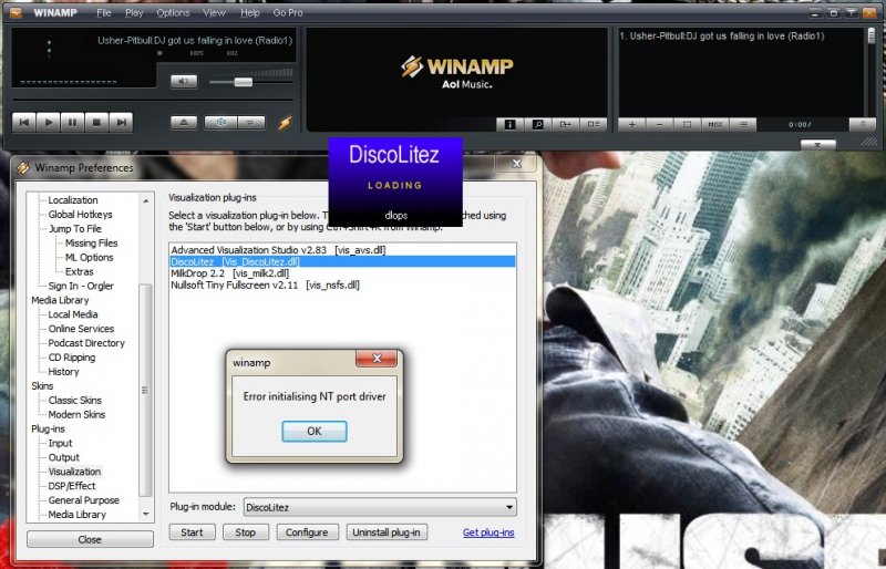

(#) Szabi1 hozzászólása Máj 7, 2012 /
Hello
Az a problémám, hogy a program nem látja a dll eketBővebben: Link
Ugy mint ennek a kolégának.
Win 7 (64bit) OS
Próbáltam hogy ne a Program Files (x86) mappába rakjam fel winampal de akkor se megyen, mi lehet a gond?
Saját LPT tesztprogramom működik, de ott inpoutx64.dll el van vezérelve.

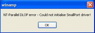

(#) Szabi1 válasza Szabi1 hozzászólására (») Máj 7, 2012 /
Újraraktam mindent Windows xp compabilitás móddal, most más a hibauzenet. Bővebben: Link

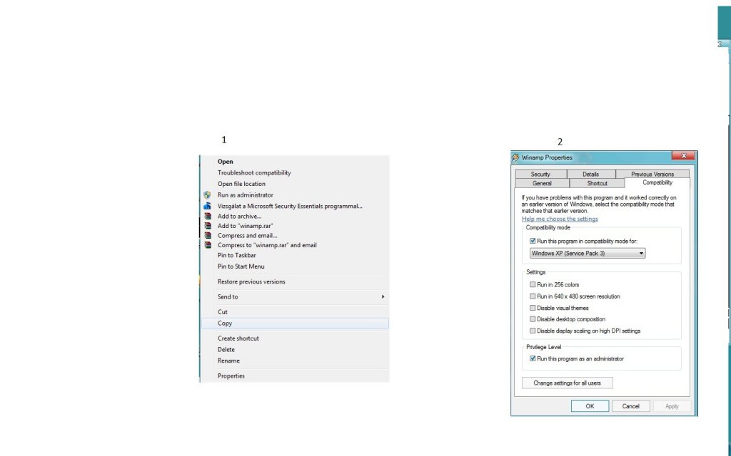

Aki el akarja inditani a programot az tegye a következőt.
1. Megkeressük a winamp.exe-t
2.Aztán rámutatunk kurzoral és jobbklikket tartva nyomjuk,míg be nem jön egy menü. (1es kép)
3.Kiválasztjuk az utolsó menupontot (Properties- magyar windowson: Tulajdonságok.)
4. A megjelenő menüben kiválasztjuk a Kompatibilitás (Compatibility) fület.
5.Bepipáljuk hogy: Run this program in compability mode
és ott kiválasztjuk hogy windows xp.
És legalul bepipáljuk Run this program as an administrator (Futtatás rendszergazdaként)
2. Módszer
Ha elég jó a pc-nk teljesítménye akkor rakjuk rá a windows xp mode ot. Bővebben: Link
Nekem még mindig az a hiba mint az xp nél, nem találja a smartport dirvert.
(#) Szabi1 válasza Szabi1 hozzászólására (») Máj 8, 2012 /
Ja és miután megtettük hogy windows xp vel kompatibilisen fusson a program akkor csak a mellékletemet be kell másolni a : %SYSTEMDRIVE%\Program Files\Winamp\Plugins\DiscoLitez\DLOPs\ mappába
A %systemdrive% jelentené azt a meghajtót amin a windows van, általában C:
A mellékletet felül kell íni, mert módosítani kellett a dll-eket.
így működik a program Windows 7 en, nekem 64 bites verzión futott.
