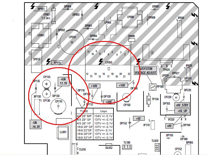

(#) Kacsa83 hozzászólása Máj 20, 2012 /
Üdvözlet mindenkinek! Van egy Saba/Thomson ICC20 alapokra épülő tv-m. Néhány hónapja megfigyeltem, hogy hidegen, 20 fokos szobában nem igazán akar indulni (kb 15 perc masszív kapcsolgatás után kapcsolt), de ha beindult ment rendesen. Mára eljutottunk oda, hogy a stanby-ban a piros is sűrűn villog, de ha hajszárítóval rámelegítek a mellékelt ábrán jelölt helyeken, akkor beáll a piros, további melegítés után szépen bekapcsol, de egy idő után kikapcsol, rámelegítek megint meg... Azt szeretném megtudni, hogy melyik alkatrész okozza, és, hogy hol lehet olyat kapni? A válaszokat előre is köszönöm! Tisztelettel: Kardos Csaba
