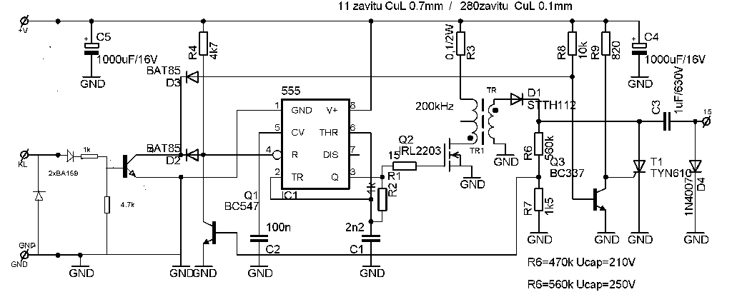

Sziasztok!Találtam a mellékelt linken egy nekem nagyon tetszö kapcsolást...Ez egy inverter lenne cdi-hez.Megszeretném épiteni mert a tapasztalataim elég jók az SG3525-el és ezért tetszik a kapcsolás.A gondom viszont az hogy nemtudom hogy kellene átalakitani induktiv jeladós mocihoz?Ez ugynézem hogy platinás és ez nekem nemjó.Valamint még az is kérdés lenne hogy mennyire fontos leállitani az invertert a gyujtás pillanatában?Mert is azsincs megcsinálva báris ugylátom...Gondolom azért kellene mert a tirisztor nemfog birni lezárni mikor kisült a kondi...De ha egy ellenáláson keresztül tölteném a kondit akkor kibirna sülni a tirisztor nem?Valaki aki ért hozzá kérem adjon tanácsot az átalakitásra vonatkozóan hogy mit hogy kellene meg hogy egyáltalán van e rá mód.

Az invertert nagyon ajánlatos leállítani a kondi kisütésének időtartamára, de egy jól méretezett kapcsolás már előbb feltölti a kapacitást és ha van benne feszültségfigyelés, (ami szintén ajánlott), akkor a kérdéses időpillanatban már nem is működik a feszültségátalakító rész. Természetesen még ekkor is meg kell gátolni, hogy a kisülő kondenzátorra rátöltsön addig míg a tirisztor teljesen le nem zár.

Ezekben a kapcsolásokban maga a jeladó tiltja le az invertert, ezért a jeladónak elég széles jelet kell adnia, de a szélesség a fordulattal fordítottan arányos
(a kisülés meg állandó idejű), szóval a legnagyobb fordulatnál is elég széles idejű jelet kell adnia a jeladónak, ami kb 1ms. (12000/perc ->5ms periódusidő, 1ms-hoz 72° széles jel kell). Az induktív jeladó önmagában ezt nem tudja. Miért is nem jó a Hall jeladó +kivágott lemez+mágnes?
Az hogy a jeladó tiltja le az invertert, valóban csak akkor működik tökéletesen, ha - ahogy írtad elég széles az impulzus, ami induktív jeladónál csak alacsony fordulatnál lehet elérni. Kellene egy fix ~500-1000us időzítés, egy monostabil, ami tiltja az invertert, egyúttal indítja a tirisztort, és az induktív jeladó indítja. Ezt régebben szintén egy 555-el, és egy tranyóval csináltam.

Belefirkáltam az egyikbe.
A tranyó szinte bármelyik lehet a bc sorozat npn tagjai közül.

Gondolok itt az ellenállására, külső bütyök vezérli, vagy a lendkerék belsejében helyezkedik el, stb. Így aztán általánosságba rajzoltam, a japán cross, enduro típusok jeladói biztosan megvezérlik. Esetleg még a 4.7k ellenállással párhuzamosan tehetsz 22-47nF kerámiakondit zavarszűrési céllal. A pudding próbája meg az ....
Hali!Kinai 2t robogó a jelado a lendkeréken kivül az elllenálása:318ohm.A gyujtás elektronikája egy pic 12f508-as plusz tirisztor meg egy két alkatrész volt.Van itt a forumon is azthiszem ilyen kapcsolás...A gerjesztőfeszt tekercsröl kapta ami menetzárlatos lett..Ujratekertem mivel megint szétkellett szedni és akkor már nemakarom visszarakni az eddigi invertert ami volt benne(tartaléknak) hanem csinálok egy ilyet és ha véletlen a tekercselésem beadja a kulcsot akkor csak egy két sorkapocs csavar és már megy is tovább a gép...Remélem ennyi info elég a jeladórol ha mégsem esetleg tudok képet késziteni de azt majd holnap este...Addig is köszönöm a segitséget!Üdv
Az ellenállása alapján jó lesz a kapcsolás. Ami még kérdéses: a gyújtási időpont. Ha az eredeti elektronika késleltetett is a jeladó impulzusához képest, akkor lehetséges, hogy módosítani kell a jeladó helyzetén.
Ezenkívül az induktív jeladó pozitív, és negatív tüskét is ad, hogy melyik van előbb az a jeladó tekercsmenetirányától, illetve a kivezetésektől függ.Ha a tekercs kezdete, és a vége is ki van vezetve, akkor könnyebb a helyzet, mert egyszerűen csak meg kell fordítani a két kivezetést és máris helyet cserél a pozitív és a negatív tüske. Ha viszont csak egy kivezetés hozzáférhető, a másik testelt, és nincs jó helyen a gyújtási időpont, akkor marad a jeladó helyének módosítása. ezeket ki kell deríteni, még mielőtt hozzáfogsz az építéshez.
