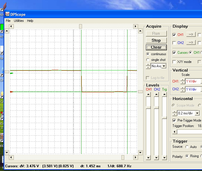

Egy pillanatra (de tényleg, csak egy pill) visszatérve a PCF8574 megszakítás probléára. Megnéztem szkóppal az INT lábat, és az eredmény.... Azt csinálja ami le van írva, és csak egyszer vált szintet. (Pedig reménykedtem benne, hogy a gomb felengedésekor is csinál egy megszakítást. Ezért már tényleg nem tudom, hogy miért fut le kétszer a megszakításom. A szkóp szerint ~1.480ms-ot alacsony az INT láb, a megszakítás, a flag törléséig, meg ~10ms. De ahogy írtam, ígymarad! Szia! Én is papíron olvasom, mert szerintem is jobb úgy ! Steve
