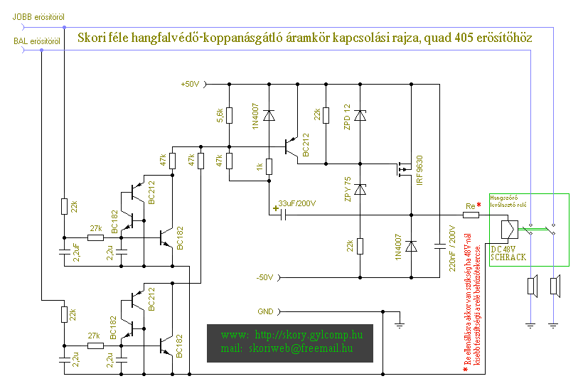

(#) speeedfire hozzászólása Jún 12, 2012 /
Ez a koppanásgátló és DC védelem jó vagy van jobb is?
Egy egyszerű könnyen megépíthető érdekelne. Akár saját tápos is érdekelhet.
(#) GyurikaBx válasza speeedfire hozzászólására (») Jún 12, 2012 /
Ez nem jobb, de egyszerűbb. Én ezt használom és hibátlan.
Tessék:Bővebben: HF védő

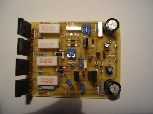

(#) blasz hozzászólása Jún 13, 2012 /
Sziasztok kérdezném hogy van nekem 2 végpanelom amin a FET-ek kuka IRFP9240-240 páros,nem lehetne esetleg tranyókkal kiváltani őket?Bocs ha hülye a kérdés.Köszönöm
