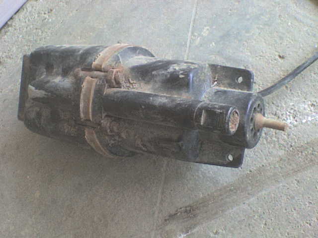

Mivel nem találtam sehol olyan topikot amiben a vibrációs búvárszivattyúkról van szó, így indítottam egyet ezen a címen!
A kérdésem az lenne, hogy van-e valakinek tapasztalata ezekkel kapcsolatban?
Vagyis, hogy kell összerakni, hogy működjön, mert arra rájöttem, hogy a hézagolások a lényegesek, de sajnos nekem nem akar működni a szivattyú sehogy sem! Csak kb 2-3 deci vizet nyom percenként!
Akinek van tapasztalata ilyen szivattyúval kapcsolatban, írjon!
Előre is köszönöm!

(#) Iszkakof István válasza Pixi hozzászólására (») Jún 24, 2012 /
Én is rengeteget bajlódtam néhány ilyen búvárszivattyúval. Ismerem az egész működési elvét, csak a beállításait nem ha egyetlen mm-t tévedsz a beállításon, már csak éppen hogy pisilik. Készíts vagy két 0,5 mm vastag platnit és egyenként tedd a rezgő szelep alá, hátha jóra jön. Minden összerakásnál nagyon vigyázz, hogy a tekercshez egy csepp víz se kerüljön. Egyszóval, nekem nem sikerült tökéletesen megjavítani. Egy gyenge jó tanács: ne bajlódj vele.

(#) Iszkakof István válasza Pixi hozzászólására (») Jún 25, 2012 /
Írtad hogy két szelepes a szivattyúd. Kár, hogy nem ilyen, mert a te tiszteletedre most szedtem szét a mellékelt képen levő készüléket.

Iszkakof István: Nekem ami leégett pont ugyan olyan mint a képen!

(#) erbe válasza Pixi hozzászólására (») Jún 25, 2012 /
Nem láttam még eddig 3 szelepest (37 év alatt. Akkor láttam az elsőt). Nem ártana, ha néhány bontott képet feltennél.
(#) Pixi válasza erbe hozzászólására (») Jún 25, 2012 /
Ehhez nem ártana eredeti gépkönyv. Bár túl nagy eltérés nem lehet köztük, mert az elv, a kialakítás ugyanaz, csak kicsit megturbózták. Ha semmi nem látszik, mégsem nyom, akkor a belső membrán lehet szakadt. A húzórúdon van két membrán. Az egyik bele van ágyazva egy alu tömbbe. Itt az lehet gond, ha a kontrázott csavar fellazul. Akkor valóban belever a vasba és nem nyom. Elöl van még egy membrán, ami alu távtartó csődarab és egy középen lyukas X alakú alátét közé van szorítva. Ha ez elhasad benn a rúdnál, akkor se nyom.
Viszont ez így nem 3 szelepes, hanem 4. Belül az a szélein elvékonyodó tányér, az is szelep.
