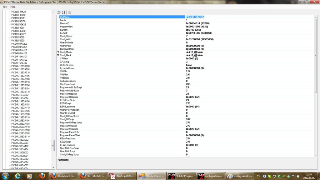

Annyi nem tiszta még az editorban, hogy van egy CfgAddr sor. Ide ha azt írom, hogy 0x001F0000 akkor a 2.61es PK2 progiban a Config adress F8000-től megy. Ez jó is, mert amikor az editorban F8000 lett megadva akkor a progiban valami 7C000 körül indultak a config word-ök. Ezt a részt nem teljesen értem, hogy jönnek ki ezek a címek. Most ami a problémám, hogy a config word-ök össze vissza vannak. Csatoltam pár képet a jelen állásról. Az lenne a kérdésem, hogy lehet felcserélni ezeket? Pl az FBS most F80006-on van F80000 lenne a jó. Valamelyik configos scriptet kellene átírni? Illetve én az adtam meg a config words sorban, hogy 7. Ez jó így? Illetve látszik, hogy kettesével vannak a címek és nem megy E-ig csak C-ig.
24F16KL402 adatlap
24F16KL402 programozás leírás
(#) cpumaster válasza cpumaster hozzászólására (») Jún 24, 2012 /
Vagy ezekkel ne foglalkozzak? A config wordot a megírt programban beállítom, ott már végül is definiálva van a header-ben, hogy milyen címre kell és kész? A fontosabb dolgokat elég lenne átírni az editorban? Pl ilyen memória méret és kezdőcím és a többit hagyni?
(#) _vl_ válasza cpumaster hozzászólására (») Jún 24, 2012 /
„Ezt a részt nem teljesen értem, hogy jönnek ki ezek a címek.”
Szorozd meg a 0xf8000-t kettővel.
(#) cpumaster válasza _vl_ hozzászólására (») Jún 25, 2012 /
Köszi. Azt nem tudod véletlen, hogyan tudom állítani az egyes konfig szavak címeit külön? A sorrendjük nem stimmel mint említettem korábban.
