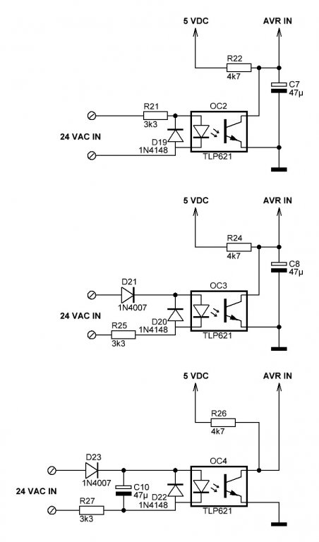

(#) blackdog hozzászólása Júl 26, 2012 /
24 VAC feszültséggel fogom vezérelni az AVR-t. Erre van három lehetséges megoldásom. Szerintetek melyik vagy milyen megoldás lenne a legbiztonságosabb hosszútávon?
(#) zombee válasza blackdog hozzászólására (») Júl 26, 2012 /
Azt kellene figyelembe venni hogy egy mezei optocsatoló bétája általában 1-nél kisebb. Tehát a legalsót
preferálnám, és a D22-re (szerintem) nincs szükség, a D23 és a kondi megfogja az ellenfeszültségű komponenst.
(#) blackdog válasza zombee hozzászólására (») Júl 26, 2012 /
TLP621/GB amit használok ennek a CTR értéke az én esetemben, ha látom akkor 100%. 10 mA kívánok használni bemeneti oldalon. Ekkor az AVR kell, hogy menjen nem? Mondjuk nem néztem, hogy az atmega128 hány mA-t használ.
