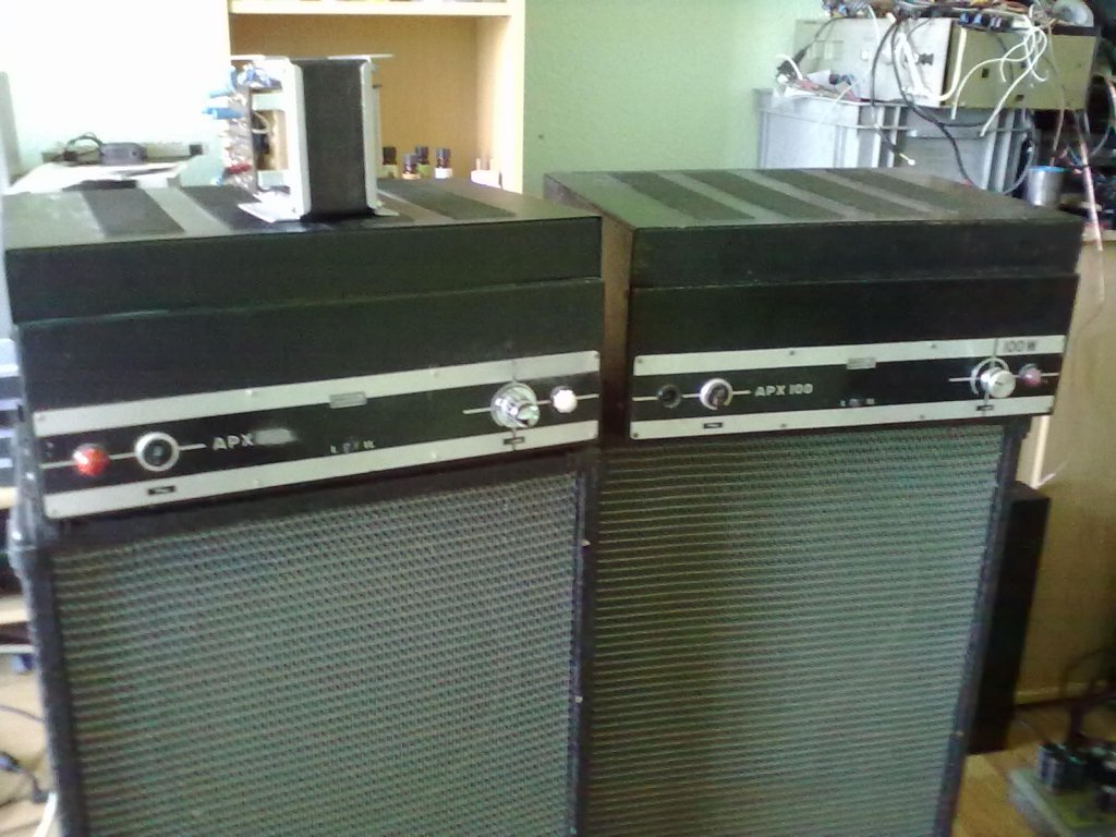

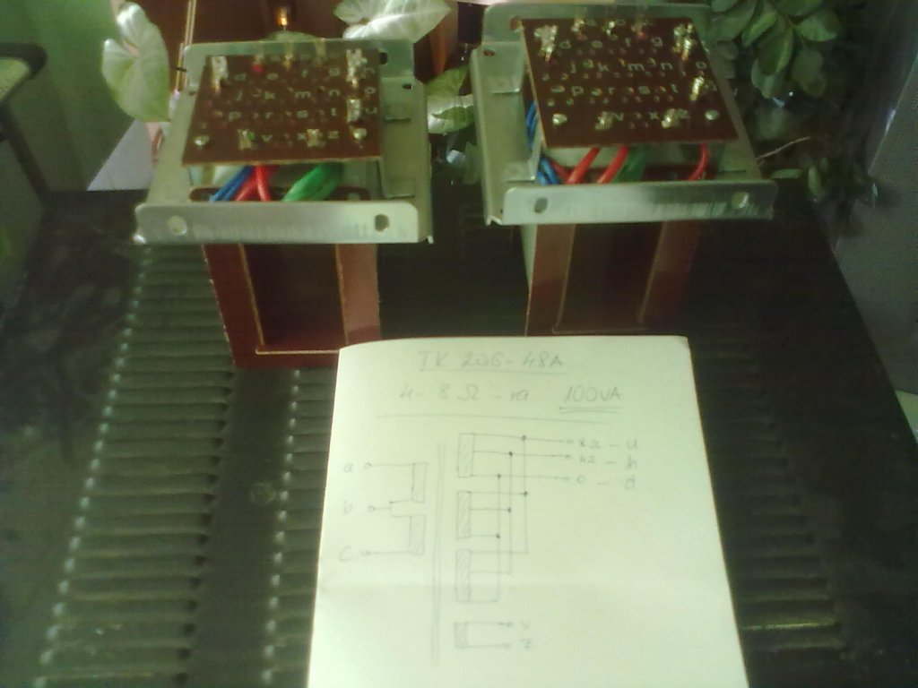

(#) konyak6 hozzászólása Aug 13, 2012 /
Felélesztettem 3 ból kettő erősítőt. Az egyikben APT100 trafó van, a másikban illesztő trafó. Ég és föld a különbség( az ATP javára)! Nemsokára jön két HM tekercs, kiváncsi leszek rá.

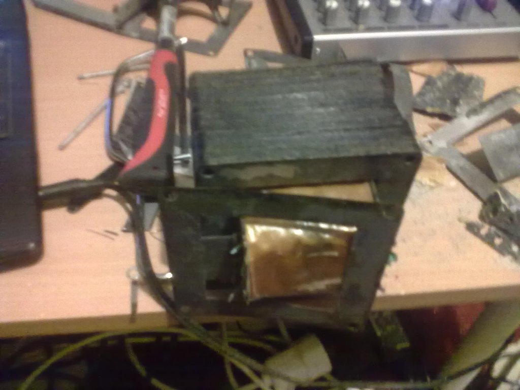

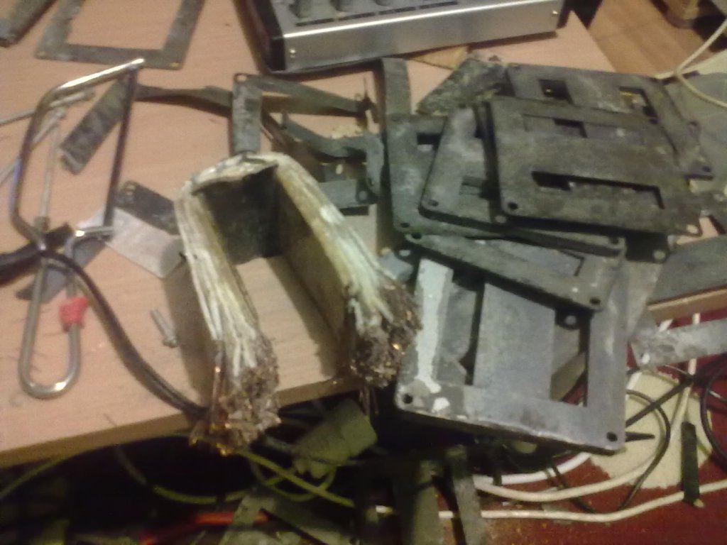

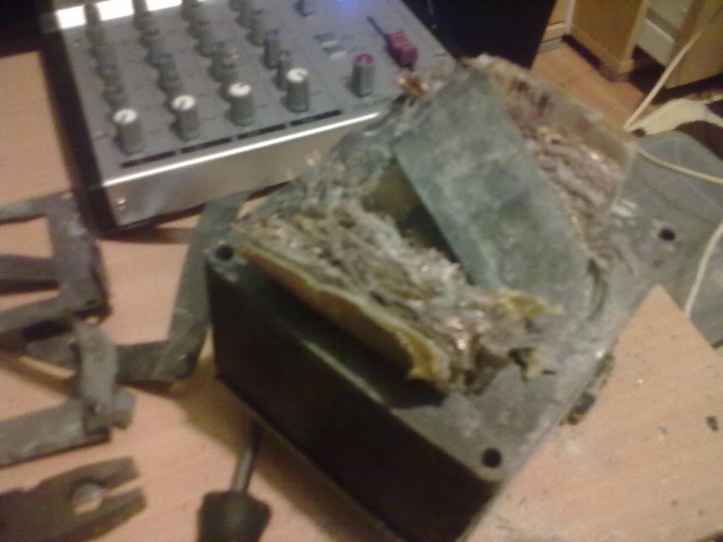

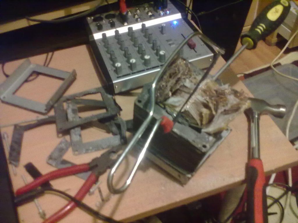

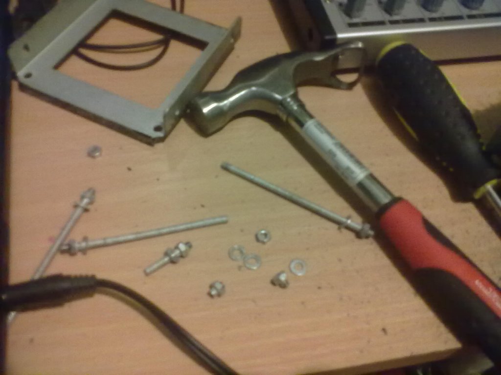

(#) konyak6 hozzászólása Aug 16, 2012 / 1
itt van a munka folyamat képekben. nem egyszerű szétszedni! Elég drasztikus voltam. A csavarok nagy része sérült, illetve nem tudtam vissza rakni az összes lemezt.

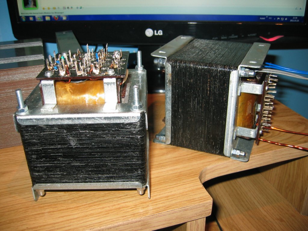

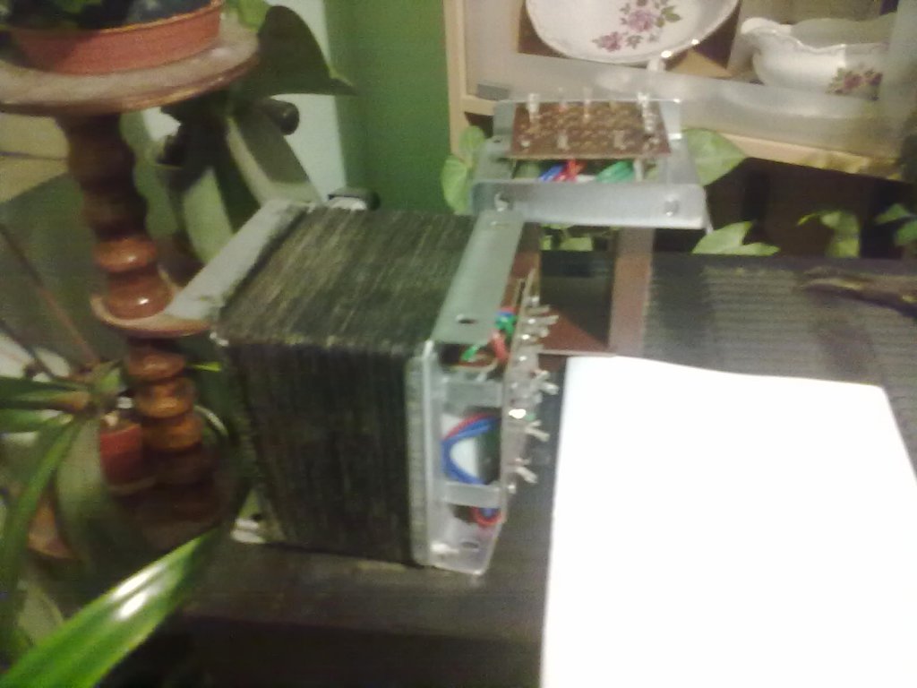

itt is
(#) konyak6 hozzászólása Aug 17, 2012 /
Elkészült mind a kettő. A második trafót már rutinból szedtem szét. Egy lemez sem sérült, és csak fele annyi időbe tellett.
(#) szendi001 válasza konyak6 hozzászólására (») Aug 17, 2012 /
Én is felxxel bontottam le a drót részét. Azonos lett

(#) Gubán_Gábor hozzászólása Aug 20, 2012 / 1
Elég brutálisan nekiestél annak a trafónak, nagyon kár volt így tönkretenni a csévét. Sokkal egyszerűbben szét lehet szedni bármelyik BEAG trafót és sem a cséve, sem a lemezek nem sérülnek, és még flex és egyéb vegyi anyag sem kell hozzá. Lásd az én áttekeréseimet a képek közt visszább a topicban.
