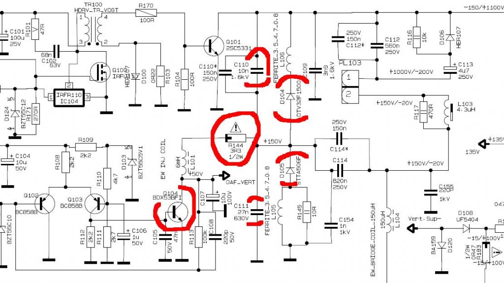

(#) kadarist válasza BODHEAD hozzászólására (») Aug 29, 2012 /
Ellenőrizd a jelölt alkatrészeket. A csíkok azért lehetnek, mert el lett állítva a G2 poti.

Küldjük a rajzot ehez a tv-hez
pt200 2.pdf
Ezen a rajzon is bejelöltem.

(#) BODHEAD válasza kadarist hozzászólására (») Aug 30, 2012 /
megtaláltuk a hibát valoszinű RD32 jelü 2R2 ellenállás szakadt
(#) kadarist válasza BODHEAD hozzászólására (») Aug 30, 2012 /
A QD06-os tranzisztort is ellenőrizzétek.
A BDX 53-as jó, berakom az ellenállást aztán próba.
A diódákat és kondenzátorokat is mérd ki mielőtt ellenállást cserélsz.

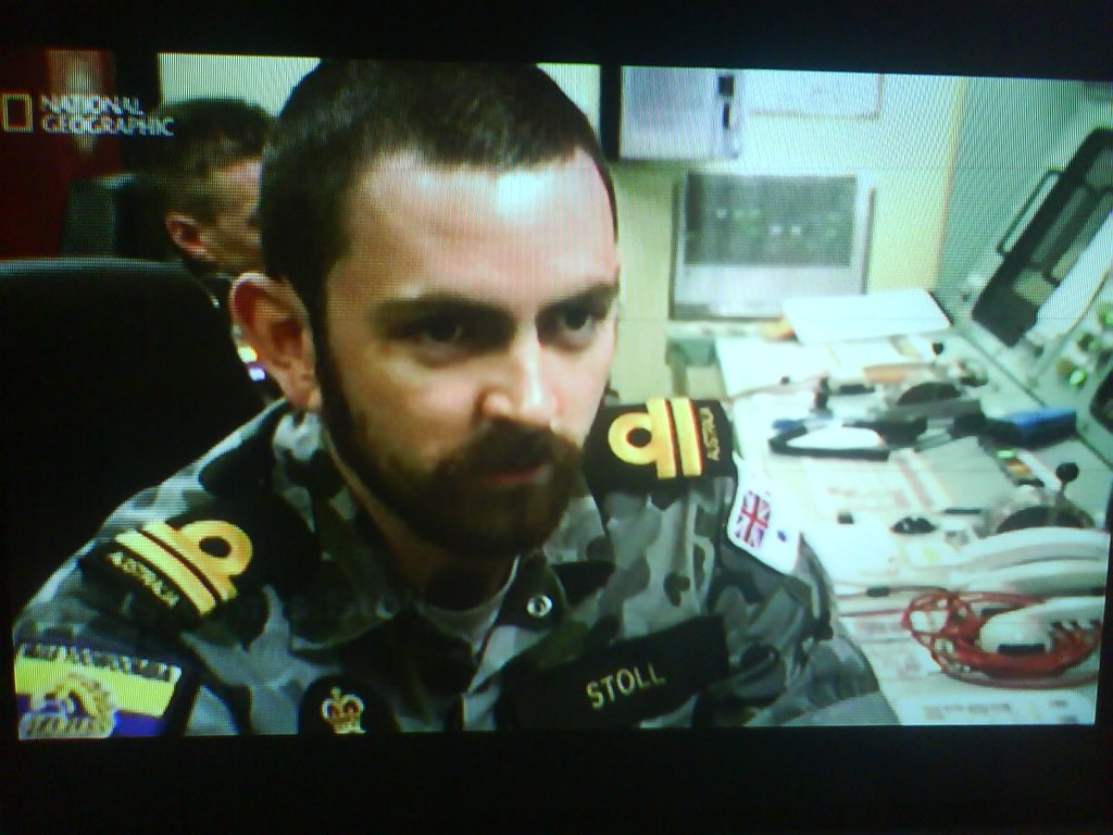

(#) BODHEAD válasza kadarist hozzászólására (») Aug 30, 2012 / 1
Mindent nagyon köszi mellékeljük a képet.

(#) kadarist válasza BODHEAD hozzászólására (») Aug 30, 2012 / 1
Egészen tűrhető lett Szép munka!
