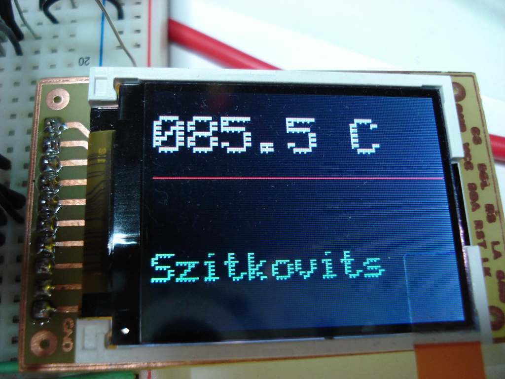

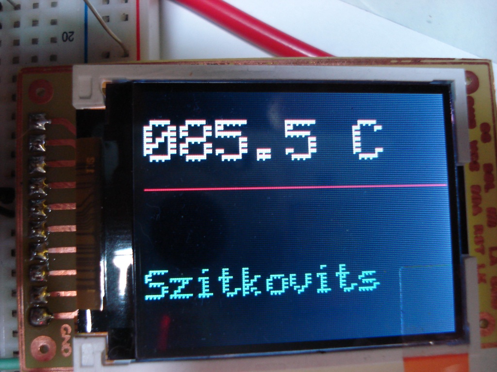

Lenne pár kérdésem. Egy új számítógép nem túl boldog tulajdonosa lettem. Feltelepítettem az IAR 5.40.2 vagy 3-at, ami megy is szépen, egész addig amíg nem nyomok rá a "Make Restart Debugger" gombra. Kétszer-háromszor lefordítja a programot, és szimulálható is, de aztán folyamatosan hibát ír. A hiba, hogy nem találja a launchpad-ot, és csak akkor tudom újra elindítani a szimulációt, ha lehúzom és visszadugom a launchpad-ot. Mitől lehet ez? Valaki tudna valami ötletet adni, hogy mit csináljak vele, mert ez így elég idegesítő. A "régi" és új lp-vel egyaránt csinálja. Op: win7 x64. A másik. Lcd kérdés lenne, JD-T1800. Bár lehet, hogy csak én kísérletezek ilyen lcd-vel, és erre is magamtól kell rájöjjek. A problémám a képen látható. A fent említett lcd-re próbáltam szerkeszteni nagyobb karaktereket, de nem sikerült, mert valamiért csak össze-visszaságot írt ki. Próbáltam nagyobb karaktertáblát (8x12, 9x16, stb) is, de azt sem írta ki. Ezért úgy döntöttem, hogy összerakom pixelekből. Ez legalább félig sikerült. A kérdés az lenne, hogy miért hagyott ki a betűkből, számokból egy csomó pixelt? A programrészlet, az http://www.43oh.com/forum/viewtopic.php?f=35&t=2246&sid=17e510cdc0c...art=20 innen letöltött program átirata. Nem én írtam, csak kiegészítettem! A válaszokat előre is köszi. A hozzászólás módosítva: Szept 7, 2012
A Column és Row addres beállításait nézd át én úgyanígy szívtam a 3510i szines lcd -vel mikor nagyobb karakterekkel kísérleteztem és ott Column és Row beálításokat kellett módosítanom, hogy helyesen jelenjenek meg a nagyobb karakterek. Igaz a két lcd össze sem hasonlítható, de lehet itt is az a bibi

Idézet: Nem ismerem sem a kijelzőt, sem a program felépítését, de az a gyanúm, hogy a betu_meret() függvényben a for ciklus belsejében kellene meghívi a SetAddress() függvényt. Nem lehet, hogy most minden pontot ugyanarra a címre küld ki?„miért hagyott ki a betűkből, számokból egy csomó pixelt?” Idézet: Én nekem is tetszik, de most elköltöttem a zsebpénzem egy hobbi routerre (TL-WR703N), amelyen openwrt-vel szeretnék játszani. Ja, egyelőre időm sem lenne rá...„Bár lehet, hogy csak én kísérletezek ilyen lcd-vel ” A hozzászólás módosítva: Szept 7, 2012
A pontos hiba, hogy szélességben jó a pl. 8 vagy 9 pont, az megjelenik, de hosszúságban csak 6 vagy 7 pont jelenik meg, és ebbe sűríti bele a 11-12.. pontot. Pedig átírtam a "drawChar" függvényben, mind a két while ciklust.
