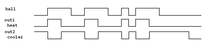

Miután átnéztem rengeteg 555-ös kapcsolást és megpróbáltam próbapanelen összehozni egy monostabilt rájöttem hogy nem tudom úgy m?ködésre birni ahogy szeretném. Csatoltam egy folyamatábrát arról hogyan kellene m?ködjön. Egy száritóról van szó ahol a f?tés (out1) 5-30sec között kellene állitani és miközben f?tés van a ventilátorok (out2) alacsony fordulatszámon pörögnek, ez az alacsony szint. A vezérlés egy hall senzortól jön itt magas szintel de ez is és a két kimenet is lehet negált. Amikor a hall-tól magas szint jön f?tés be kell kapcsoljon és ventilátorok alacsony fordulaton kell pörögjenek (potméter beállitásátol f?gg?en k. 5-30 sec), ezalatt a hall-tól magas szint jön, ahogy viszont a hall alacsony szintre vált még a beállitott id? alatt a fütés ki kell kapcsoljon, a ventilátorok pedig nagy sebességen kell pörögjenek. Ha a haltól újra magas szint jön f?tés újra bekapcsol ventilátorok alacsony sebességre és igy tovább. Viszont ha hosszú ideig (1-2 min potméteres beállitás) nincs jel a hall-tól a ventilátorok visszaállnak alacsony fordulatra. A ventilátort 555 pwm vezérli. El?bb gondoltam megcsinálom PIC-el de nincs kedvem programot irni, meg van itthon egy marék 555 meg sok-sok passziv alkatrész, meg potik (meg aki használja korából adódóan jobban szereti a potikat mint a kijelzőt meg a nyomógombokat). Szóval 2 monostabil kellene (legalábbis én igy gondolom). Amin elakadtam az volt hogy az 555 bementén (trigger) sokkal rövidebb jel kell mint a beállitott id?zités. Azt hiszem ha kapnék egy kapcsolást 555-el aminek a trigger jele lehet hosszabb mint az id?zités és reszetelhet? akkor abból meg tudnám csinálni. (most nincs melletem a kapcsolás de ha a trigger bemenetre teszek sorosan egy kondit és a jelet negálva rávezetem a reszet bemenetre talán megoldható hogy a hall-tól jöv? jel bármilyen hosszú lehet és ha az id?zités alatt változik akkor reseteli)

Ennyi az egész. Fűtés: - U1 egy "nem újra indítható" monostabil multi, ami a TRIG bemenet lefutó élére indul. Mivel a fűtésnek a Hall felfutó élére kell indulni, T1 tranyós inverter van előtte. Élvezérlésről az C1-R4 gondoskodik. - Amennyiben a hall dT0 jel, dT1 lejárta előtt megszűnik, akkor a fűtés dT1 időzítése megszakad. Erről gondoskodik az U1 Reset bemenete. Mert ha késleltetés ideje alatt a Hall jel megszűnik, a Reset a kimenetet L szintre váltja. Ventilátor: - A ventilátor tulajdonképpen inverz működést mutat a fűtés kimenetével, kivétel, ha dT2 időn felül nem érkezik a Hall-tól jel. - Az U2 egy újraindítható monstabil multi. Ha a hall jel magas szintre vált, T2 kisüti az időzítő kondit. Ha a hall jel ütemesen érkezik dT2 időn belül, akkor U2 kimenete magas szintű, vagy is a ventilátor mehet gyorsban. Ha dT2 ideig nem érkezik hall jel, akkor C4 feltöltődik, és U2 kimenete alacsony szintre vált. Vagy is a ventilátor ez után lassan megy, a következő halljel érkezéséig. (Ez után is még lassú, dT1, vagy dT0 ideig.) - Ha U2 kimenete magas (ütemesen érkeznek a hall jelek), és a fűtés elindul, a akkor T4 lassúra váltja a venti működését, vagy is invertálja a fűtés jelét. Sajnos összetett bementi impulzusokat nem tudok szimulálni, így a három működést három ábrával szimuláltam le, hogy lásd. (Kicsit csaltam, mert ideiglenesen megnöveltem dT1 idejét, hogy a három működést azonos X tengely mentén tudjam ábrázolni.) üdv! proli007
Ez teljesen kész!
Köszi szépen, el is kezdem összerakni.
