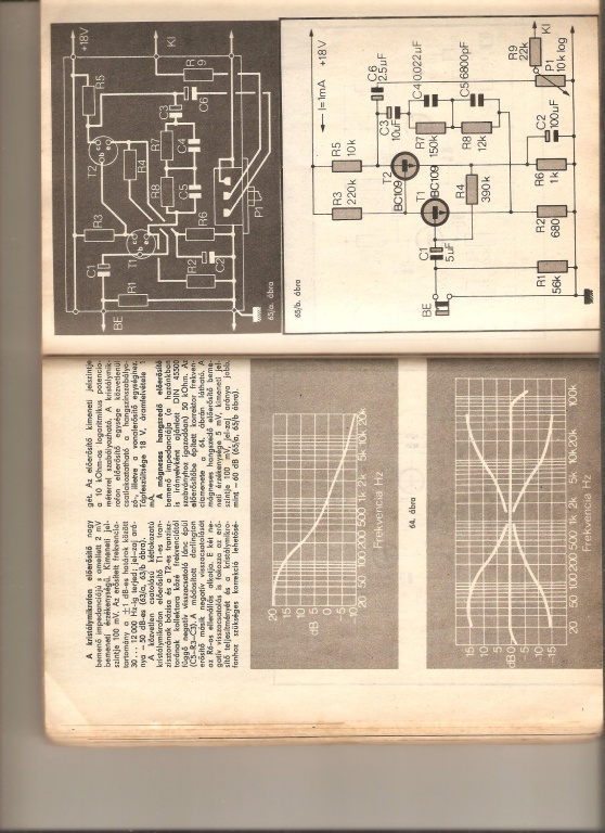

Szeretnék készíteni egy előerősítő modult pontosabban kettőt mert ugye stereo kellene elkezdtem eagle-ben összedobtam a shematikus rajzot aztán brd-nél jött a pókháló és hiába forgattam nem sikerült használhatóvá tenni valaki megtenné hogy segít rajtam akár abban hogy elkészíti akár msn-es oktatás bármire kapható vagyok!!! Előre is köszönöm ipike

Köszi a gyors segítséget de valamiért az eagle-m ezt nem hajlandó megnyitni 5.4.0-ás verzióm van
Keresd meg a 6.x verziót
Nekem csak sprint layoutom van azzal csináltam meg 1 verziót.
