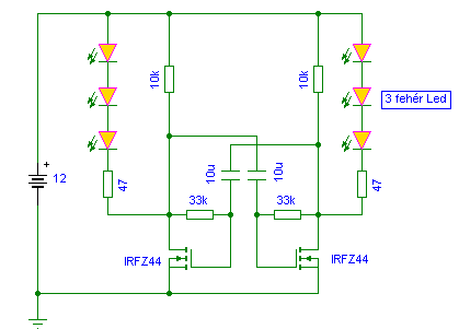

Sziasztok! Ezt 2 led-es villogót szeretném kibővíteni ledekkel. 12 voltról üzemeltetném a villogót. Hány ledet bírna el az 1-1 oldal?
Fehér színű 5mm-es normál fényű LEDekkel.
A hozzászólás módosítva: Szept 26, 2012
Oldalanként 3 LED. Ha változatlan sebességet akarsz, akkor a 10kOhm bázisellenállásokat növeld meg 27KOhm-ra.
Ennél nem lehetne többet rákötni? Arra gondoltam, hogy 3-mas csoportokat csinálnék, ahol 3 ledet sorba kötök, és ezeket a 3-mas csoportokat párhuzamosan kötném össze. Ez így megállná a helyét?
Igen. Arra figyelj oda, hogy a LEDekkel sorba kötött ellenállást is többszörözd. Hogy hány ilyen csoportot lehet párhuzamosan kötni arról lövésem sincs.
A tranzisztor, egy áramvezérelt eszköz, ahol ha növeled a kollektoráramot, a bázisáramot is növelned kell. Ezért a bázisellenállás értékét változtatni kell. Ezzel a villogás üteme is változik. Ha Fet tranyóból készíted, akkor a párhuzamos Led-sorok számát, szinte tetszőlegesen növelheted, amíg a Fet bírja. Nem kötelező ebből a típusból felépíteni, de készítheted egy IRF7103-ból is. Kb. 100Ft-ért kapsz benne két 3A-es Fet-et. (A két ág árama, jelenleg kb. 20-20mA ha a Led-ek fehérek. Ha nem., akkor előtét ellenállást újra kell számítani.) üdv! proli007 A hozzászólás módosítva: Szept 26, 2012

Az a probléma, hogy nem ismerem a fet-eket, tehát gondot okoz a bekötésük. Nézegettem most az ic adatlapját, de számomra abból nem derült ki, hogy az általad írt típus melyik lábát hova kell kötni. Tudnál nekem segíteni?
A Fet is olyan mint egy tranyó, csak épp "másképp nevezték el" a lábait. ![]() A bázis-Gate, kollektor-Drain, az emitter-Source. Ezek első betűi megtalálhatók az adatlapon. (Egyébként tranyó tokosnál, általában ugyan úgy vannak sorrendileg bekötve, a tokban mint a tranyók.) De ha gond beírom a lábszámokat. üdv! proli007
Ha nem nagy kérés, akkor légy szíves írd le a lábak számait, mert nem szeretném elrontani. Még így is szeretnék hozzá nyáktervet készíteni és akkor azt ez is alaposan megkönnyíteni. Egyébiránt a 47 ohmos ellenállások a 3 fehér ledhez vannak méretezve?
Ám legyen! Így van, a 47ohm 12V-ra és 3db fehér Led-re vonatkozik, 20mA Led áramra. üdv! proli007
Köszönöm szépen a készséges segítséged! Így már menni fog
