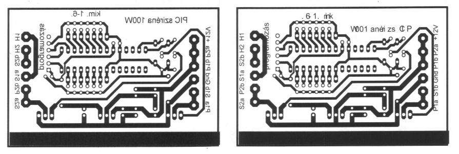

Érdekes problémába ütköztem. Van egy brd fájlom, amit az eagle 4.11-ben szépen ki tudok nyomtatni, (lásd a képen a baloldali fóliaminta). 4.11-ben rajzoltam meg eredetileg. Átvittem 4.16-ba és nyomtatáskor (printer ugyanaz) a szövegek meghülyülnek a fólián! Nem akarja tükörbe írni sehogysem. Lásd jobb oldali fólia a képen. Láma lennék és valami opciót át kellene állítanom, vagy valami nem 100-as a két progi között? Találkoztatok már hasonlóval esetleg?
Szia !
Nem találköztam, de ha elküldted volna a brd fájlt, akkor egy próba, közelebb vitt volna a megoldáshoz. Üdv!
Holnap megnézem megint, mi lehet, mert az itthoni gépről meg minden rendben van... lehet megsérült a laptopon lévő fájl.
Szerintem a mértékegységek/grid-beállítások terén van valami eltérés!
Felülírtam a brd fájlt az otthonival és jól nyomtat a melóhelyen is már... mindenesetre köszi a segítséget!
Jól jött a biztonsági mentés ![]()
