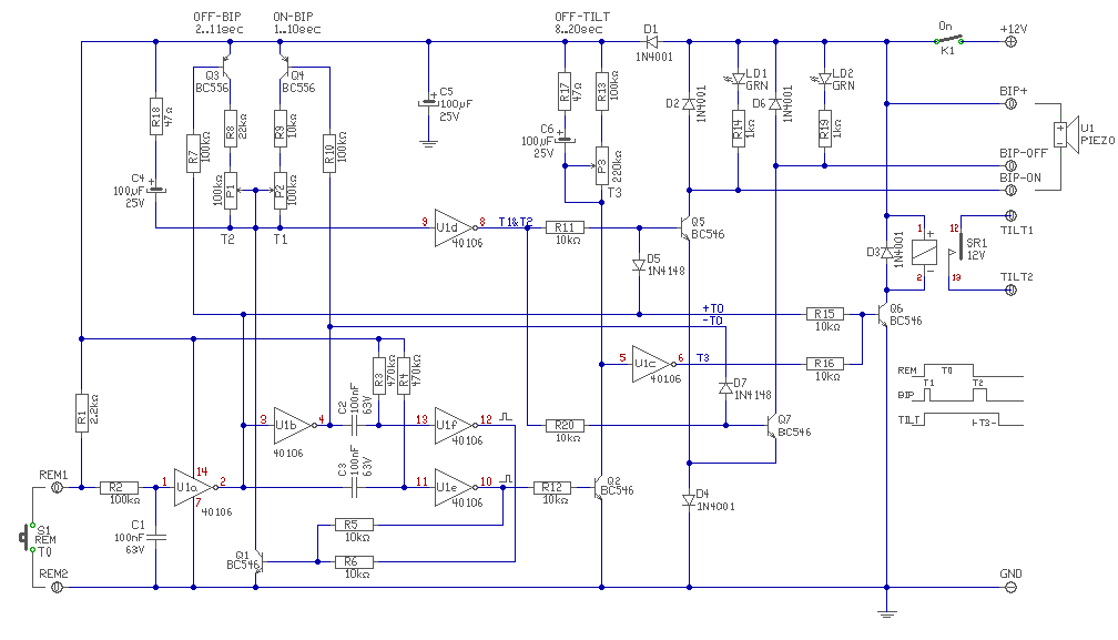

(#) proli007 válasza soma01 hozzászólására (») Szept 1, 2012 / 1
Utolsó ajánlatom, ezt tudom nyújtani..
A REM a rádiós távirányító záró érintkezője.
A BIP a hangjelzés, mely REM megnyomásakor T1 ideig, REM elengedésekor T2 ideig szól.
A TILT az az infra tiltása. REM meghúzásakor a REM zárásának T0 ideéig tiltva van. Majd REM elengedésekor indul a T3 idő. A T3 idő alatt, az infra szintén tiltva van.
A K1 "ON" kapcsoló, a riasztó élesítésekor zárt. Tehát ezt a PGM vezérli. Ha a riasztó ki van kapcsolva, az "új áramkör" is kikapcsolt állapotú. Riasztó élesítésekor, T2 hosszú hangjelzés, és T3 tiltás van.
- Az IC 1db CD40106, amiben benne van a 6db.
Schmitt-es inverter. A hangjelzés időzítését, a C4 kondi biztosítja, amit REM zárásakor, vagy bontásakor Q1 feltölt. A kondi kisütése, P1 vagy P2-őn keresztül megy, attól függően, hogy REM zárva vagy bontva van. Így lehet a hangjelzésnek kétféle hosszúságú ideje.
- REM zárásakor R15-ön és Q3-onkeresztül húz a TILT relé és mindaddig zárva is van, míg T0 idő (REM zárása) tart. Amikor REM bont, Q2 feltölti a C6 kondit, és kezdődik a T3 időzítése. Ekkor a Q6 tranyó R16-on keresztül nyit és a TILT relé húzva marad. Ha C6 kondi P3-onkeresztül kisül, letelt a T3 idő. Ekkor megszűnik a TILT húzása, élesedik az infra.
Ha T3 idő alatt REM ismét zár, akkor T1 hangjelzés van. T3 idő tovább telik, de a REM zárása alatt, A TILT relé húzva van. Mikor REM bont, újra indul a T3 idő, bárhogy is állt az előtt.
Már rég át kellett volna menni valamelyik időzítő, vagy riasztó topikban, mert ez itt már OFF!
üdv! proli007
A hozzászólás módosítva: Szept 2, 2012
(#) soma01 hozzászólása Szept 1, 2012 /
Nagyon köszönöm, nagyon jónak tűnik!

(#) proli007 válasza soma01 hozzászólására (») Szept 2, 2012 / 1
Nem tudom melyik téma lenne jó, válasszál. Viszont találtam egy kis idő hazárdot az áramkörben, amit javítottam. Megkérem a tisztelt Modikat, cseréljék le a rajzot, ne maradjon benn a kétféle..
üdv! proli007
(#) soma01 hozzászólása Szept 2, 2012 /
3 hozzászólással visszábbi válasz előtt ez volt a kérdés:
Riasztó központ, külön kezelő, infrák itt-ott. A riasztót a kezelőjével kapcsolom ki-be kód beütésével. A kezelő védett területen van, amit egy infra véd, hogy ez a bejárati infra ne váltson ki riasztást amíg bemegyek a kezelőig, ki kell iktatni ezt az infrát. A kiiktatás egy relével megoldható, ha jó helyre kötöm. Most egy rádiós relével iktatom ki a bejárati infrát. Úgy van most állítva a rádiós relé, hogy 30 másodpercig húz folyamatosan (most épp 30, de ez fog változni, nem tudom mi lesz a vége, legyen csak "X") ezzel kiiktatva az infrát, majd elenged és ismét jelez az infra a központ számára ha mozgás van. De ekkor már valószínűleg kikapcsolom a riasztót a kóddal a kezelőn és riasztás nem lesz. Ez így jól működik. A rádiós relén tudom beállítani most, hogy meddig húzza az infra-kiiktató relét. Ha lehet ez maradjon meg. Ha a rádiós relén a gombot megnyomom, kezdi az X másodperc időzítést előröl. Ez jó dolog.
Ha kikapcsolom a riasztót a riasztóközpont tud jelezni, hogy ő már nem éles ezt ki is szeretném használni később (ha lesz majd zümmer). Ez a jelzés abból áll hogy meghúz egy relét pl. (PGM port)
Amit szeretnék e mellé:
1. A rádiós relé megnyomásakor egy csippanást (vagy egy LED gyujtást vagy egy relé húzást) ami max. 5 másodperc legyen, de lehessen állítani rövidebbet is.
2. Amikor a vége felé jár a rádiós jelzés időzítése kellene egy (szintén állítható) hosszabb, max. 10 másodperces jelzés. Az hogy hol jár a rádiós relé, nem tudjuk amíg tényleg vége nincs. Mert ugye a felhasználó magától is rányomhat egyet a távkapcsolón, ezzel újra indítva a rádiós relé időzítőjét. Feltételezés: Tehát meg kellene várni amíg végez a rádiós relé és ő helyette tartani onnantól kezdve az infra kiiktató relét és szólni, hogy már nem a relé tart. Tehát hangjelzést adni (vagy relé vagy LED). Ekkor ha újra megnyomom a rádiós relé gombját mert hallottam a jelzést, újra behúzza a reléjét a rádiós és kezdődjön a folyamat előröl: 1-es pont...
Ha lejár (a példa kedvéért az) az a 10 másodperc, amikor már nem a rádiós relé tart hanem az "új" áramkör, a kiiktató relé engedjen el hangjelzés (zümmer, LED vagy relé húzás) szűnjön meg és újra aktív a infra. Persze ha ekkor a rádiós gombját megnyomom megint kezdődik minden előröl.
3. Ha a riasztó szól, hogy ő már nem éles (1 relét húz meg) ez a hangjelzősdi álljon le azonnal.
Úgy látom a megalomániádról nem tudsz lemondani. De kipróbáltál már egy jelzést, ami 0,1sec ideig szól és ami 20 másodpercig? Mert szerintem nem. De ha kicsit nézegeted a rajzot, magadtól is rá fogsz jönni, mi állítja az időket.
T3-nál mire lehet menni az 1sec idővel? Meg sem találod a nyomógombot egy másodperc alatt.. Nézted már mennyi egy ember reakció ideje?
A BIP kimenetet jelenleg kb. 100mA-ig lehet terhelni. Relé mehet rá, mert ott van a védődióda az áramkörben. Led meg már benne van (Ha csak, nem máshova szeretnéd elhelyezni.) De legjobb ha magaddal viszed a Led-et, mert akkor látod is miközben bemész..
üdv! proli007

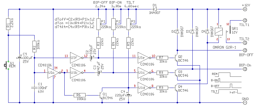

(#) proli007 válasza proli007 hozzászólására (») Szept 13, 2012 /
Nos, itt az egyszerűsített, logikusabb változat. Ez sokkal szimpatikusabb számomra, remélem számodra is. Ha még is közösíteni szeretnéd a két jelzést, akkor nincs más dolgod, mint összekötni a két kimentet.
üdv! proli007

(#) soma01 válasza proli007 hozzászólására (») Szept 20, 2012 /
Huu!
Ez igen! Nagyon köszönöm!
Rég néztem be ide, már azt gondoltam, hogy úgy sem lesz belőle semmi és megépítem úgy ahogy van az utolsó verzió. De ez meglepett.
Erre már a "megalomániám" sem tud mit mondani!
Tökéletes lesz! Köszönöm a segítőkészségedet és a türelmedet meg persze a szakértelmedet!
Soma
A C2 és a C3 nincs véletlenül felcserélve a rajzon? Úgy értem az értéke? 100µF <---> 47uF.
Mert a rajz szerint 100µF-al: 2-14 másodperc, 47µF-al: 3-30 másodperc, 220µF-al: 6-60 másodperc. A mellékelt képlet és az én logikám szerint a 47 meg a 100 fel van cserélve. Nem?
... vagy csak felül a felirat, van felcserélve?
