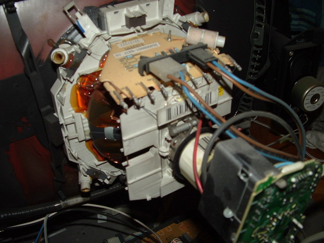

Van egy problémám a TV-el,a jelenség az,hogy nincs kép...ha rákapcsolok audio jelet,van rajt hang,azt mondták h a képcső jó,csak valószínű nincs fütés,de TV még sose bütyköltem és nem tudom hogy álljak neki.Tudtok segíteni???
(#) Fery válasza lobbooo hozzászólására (») Okt 3, 2007 /
Van valamennyi elektronikai gyakorlatod ? Műszered és szerszámod ? Ha van akkor tudok segiteni, ha nincs akkor vidd szervizbe amig életben vagy.

(#) lobbooo válasza Fery hozzászólására (») Okt 13, 2007 /
Egy multiméterem van,meg kéziszerszámok is,egy próbát megérne,azt mondják nem lehet nagy baja...Akkor ha tudsz segiteni azt megköszönném!!!!
(#) Parázs Gábor válasza lobbooo hozzászólására (») Okt 13, 2007 /
Igy Fery hílyán segítek ha nem baj.Ha fűtés hibára gyanakodtok akkor ved le a hátulját a készüléknek és kapcsold be és ha van fűtés akkor a képcső nyakánál látod, hogy világit(izzik) ha nincs akkor nem látod.
(#) lobbooo válasza Parázs Gábor hozzászólására (») Okt 13, 2007 /
Dehogy baj!!!! Nem világít,nincs fűtés!!!!
Ha nem világit szerintem nincs fűtés, de ezért meg kell mérni, hogy biztosak legyünk.Abban viszont hogy melyik kivezetése a fűtés a képcsőnek nem tudom talán a rajz segít, ha van.
(#) Parázs Gábor válasza Parázs Gábor hozzászólására (») Okt 13, 2007 /
Ha nincs fűtés akkor szerintem két hiba lehetőség van:Vagy szakadt a képcső fűtő szála(szar ügy mert képcsőcsere).Vagy pedig a fűtés táp halt be, ez egyszerüen kiderithető multiméterrel csak tudni kell melyik kivezetése a csőnek a fűtés, vagy ha már azt tudod, hogy a tápból melyik a fűtés abból tudsz következtetni.Szerintem.
Rá lehetne söt rá is kéne mérni nem e szakadt, de az baj, hogy nem ismerjük melyik két kivezetés az a csővön.
Az is igaz! Megpróbálok holnapra szerezni doksit!azt jelentkezem!Ok!

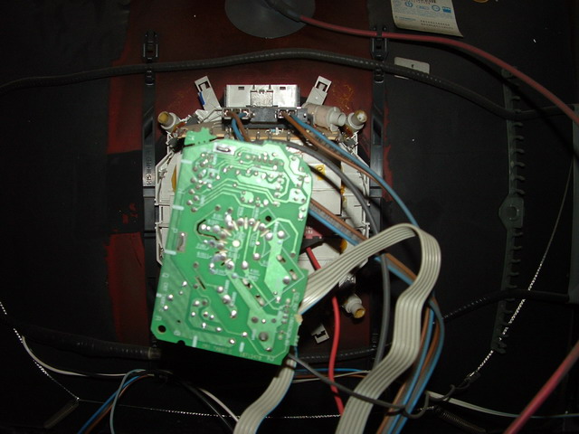

(#) Fery válasza lobbooo hozzászólására (») Okt 13, 2007 /
Sziasztok ha tudtok a képcső nyakáról egy közeli fotót akkor megmondom melyok a fűtés.
itt vannak!hnapra meg talán lessz doksi!
Csak a harmadikról, a panelról, egy közelebbi éleset légyszives, ezen nem látok semmit, Az is jó ha nagyobb felbontásban elküldüd MSN-en-

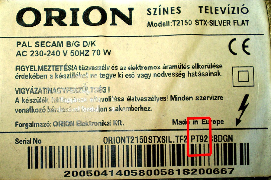

Keresem az
ORION 2150 STX
TV kapcsrajzát, szervíz könyvét...
Sajna nem indul a táp, csak erőlködik. Gyanítom, hogy a fet kakkant be. Jó lenne vásárlás előtt azért ránézni a rajzára.
A segítséget előre is köszönöm! :worship:

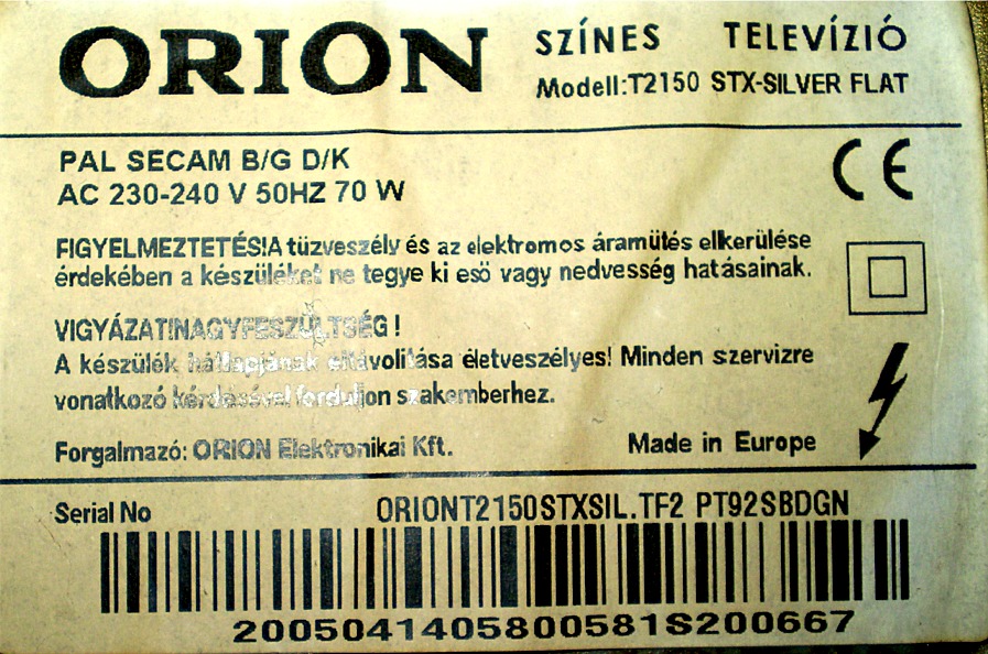

(#) Fery válasza vicsys hozzászólására (») Okt 14, 2007 /
Tudnál irni chassis számot ? Valószinüleg valamelyik 11 AK sorozat. A számot megleled a panelen vagy a hátuljára is rá szokták irni
(#) vicsys válasza Fery hozzászólására (») Okt 14, 2007 /
Csatolok 3 képet, remélem neked többet mond...
Ja, és köszönöm előre is.
(#) Fery válasza vicsys hozzászólására (») Okt 15, 2007 /
Ez PT 92 Chassis. Itt a doksi.
Innen tudhatod meg.
