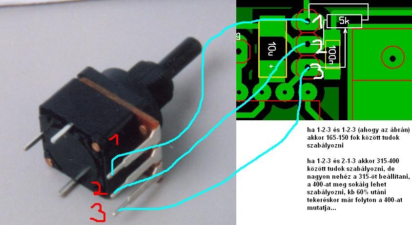

Lenne 1-2 kérdésem. Van egy kapcsolós potméterem. Hogyan tudom megoldani azt, hogy csak akkor kezdjen fűteni a páka, ha a potit bekapcsolom? Szóval kikapcsolt állapotban 0 fok legyen beállítva, ha átkapcsolom, és tekerem, csak akkor melegítsen?
Meg van még 2 nem pont ide való kérdésem. 0,35mm-es rézsodrat hány A áramot bír el? A zsugorcsővet úgy kell használni, hogy ráhúzom oda, ahova akarom, és a pákával rámelegítem??
Előre is köszi, üdv!
(#) emmzolee válasza janikukac hozzászólására (») Okt 22, 2012 /
Ha a PIC 12-es lábát lehúzod a negatívra a potid kapcsolójával, vagy ha megszakítod a PIC tápját vele.

Köszönöm a válaszokat, de ha a PIC 5V-ot kapcsolgatom, akkor a kijelző is elkapcsolódik. Én azt szeretném, hogy a kijelző működjön, csak 0Fokot mutasson.

Mondom akkor a PIC 12-es lábát húzd le a negatívra a potid kapcsolójával. Akkor olyan mint ha nem kellene fűtenie. Azt nem tudom, hogy mennyi a potival beállítható legkisebb hőfok.

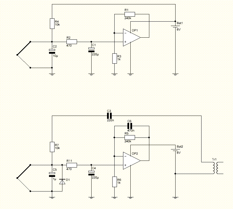

A din csatlakozó is csinálhat huncutságokat, hiszen ha piszkos, oxidos, akkor megnőhet az átmeneti ellenállása. A fűtőkör 2 ampere úgymond öntisztító. de a termoelemen nem folyik akkora áram, hogy kontakt mindig tiszta legyen. Pedig ha akár 1 ohm plusz is van ebben a kapcsolásban, az 730 mikrovoltot jelent, ami közel 18 celziuszfokkal hidegebb pákahőmérsékletet eredményez. Van egy 10K ohmos ellenállás a kapcsolásban (Attila86 kapcsolásában ez R2 poziciószámú), Ez hajtja át a 0,73 mA-t a termoelem + kontakt ellenállás-on. Erre viszont szükség van, mert termoelem szakadáskor orrba-szájba fűtene a páka.
Az én állomásom is generál hasonló hibát. Nálam az IC1a erősítése 240 szeresre van beállítva, hogy külső multival tudjam figyelni a hőfokot, mivel nincs belső műszer (100 fok / Volt). A műhelybenfúrokmaratokmegflexelekisésnincsklíma , ez pedig melegágya a kontakthibának. 5-10 fokot ugrálni szokott a multiméterem, de ha megmozgatom a din csatlakozót, utána pár napig stabil újra.
Lehet hogy szimmetrikus váltófesszel kellene figyelni a termoelem szakadását?
