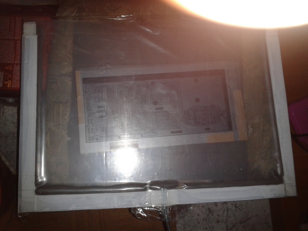

(#) pjg válasza mekkmesterke hozzászólására (») Okt 27, 2012 /
Biztosan túl tömény az előhívó. 1%-os legyen!
(#) mekkmesterke válasza pjg hozzászólására (») Okt 27, 2012 /
Az kb milyen víz mosószóda arány? Most utoljára 1liter vízhez 2 kávéskanálnyi mosószódát tettem.
Passz. Konyhai digitálison mértem ki. 1 literbe 1 dekagramm.
A hozzászólás módosítva: Okt 27, 2012
Ja! Kevés a megvilágítás akkor is levisz mindent. A Dry-nál ami UV-t-kap az marad.
(#) mekkmesterke hozzászólása Okt 27, 2012 /
Nem hiszem hogy a levilágítás kevés lenne mert szépen látható a levilágított rész. Belerakom az előhívóba és elkezd kifakulni a sötét, megvilágított dry is foltokban. Azt tudom hogy dry-nál negatív film kell.
Próbáld meg film nélkül megvilágítani. Annyit kell exponálni, hogy ne marja le az előhívó.
(#) mekkmesterke válasza (Felhasználó 15355) hozzászólására (») Okt 27, 2012 /
Neki szaladok akkor még egyszer és játszok a hígítással
Azt is próbáltam hogy a filmmel van e a hiba de ugyan az volt a helyzet. Na de még játszok vele egy ideig
Több fényt neki.
(#) niedziela válasza Gabó hozzászólására (») Okt 27, 2012 /
Megpróbáltad amit mondtam, vagy abszolute nem foglalkoztál vele és inkább szivatod magad ? Nekem persze mind1, csak kíváncsi voltam
(#) eyess válasza Gabó hozzászólására (») Okt 27, 2012 /
Egyszerre is kéne mennie , de ha így jó lett akkor csináld így.
(#) mekkmesterke válasza pjg hozzászólására (») Okt 28, 2012 /
Igen a fény lesz kevés. Szerintem nem kompatibilis a levilágítóm a dry fóliával, de nem panaszkodom mert költségmentes volt ez a levilágító Tapasztalatszerzésnek tökéletes volt Úgyis megakartam csinálni a levilágítót amit emmzolee késztett csak most így kicsit sürgősebb lett a dolog
(#) kaqkk válasza mekkmesterke hozzászólására (») Okt 28, 2012 /
Én inkább a fény hullámhosszára gyanakodnék.. mivel világítod ? Nálam blb fénycsővel 18s a levilágítás , és 1,5l vízbe 3 mokkáskanál szódát teszek , ezt kb 34-38c on használom ..
(#) mekkmesterke válasza kaqkk hozzászólására (») Okt 28, 2012 /
Igen, szerintem is a hullámhossz a bűnös, mert ugyebár a gyári lakkozott pozitív paneleket szépen viszi. SMD kerámia uv ledekkel világítom. Pontos típust nem tudok mondani mert csak úgy kaptam őket. Most 1 db ilyen csőbe akarok befektetni. UV-A spektrumú szóval dryhoz ideális lenne. Minél olcsóbban akarom összehozni az új levilágítót
A hozzászólás módosítva: Okt 28, 2012
(#) havranarpi válasza mekkmesterke hozzászólására (») Okt 28, 2012 /
A BLB cső használható dry-hoz?
Az ami olyan lila színű
(#) mekkmesterke válasza havranarpi hozzászólására (») Okt 28, 2012 /
Szerintem használható. A DRY fólia UV-A-ra reagál, legalábbis én úgy tudom, de ha mégsem akkor javítsatok ki.
A blb-és a bl cső is jó a DRY hoz (láttam a veterán 300ft ért használt bl csöveket...)
(#) emmzolee válasza havranarpi hozzászólására (») Okt 28, 2012 /
igen. Miért nem olvasod el amit 1-2 nappal előtte irtak írtam.
Képek is voltak, amin látszik is, hogy BLB csővel csináltam.
Lusta vagy?
(#) emmzolee válasza (Felhasználó 15355) hozzászólására (») Okt 28, 2012 /
Ez nem biztos, hogy igaz.
Ha a gyári lakkos panelra jó akkor az érzékenyebb dry-ra is jó.
a gyári nyáknak és a dry-nak már a kellemes hullámhossz. A cső viszont nem biztos, hogy átfedést nyújt a két hullámhossz között. Ez attól függ milyen fényszűrő réteg került a fénycsőre. A kínai hatásról is beszélek. (kínai=sz.r)
Próbáltam már sima fehér fénycsővel is levilágítani és ment. Volt olyan fénycsövem is ami vitte a dry-t, de a gyári lakkosat nem.
Ezért írtam, hogy Ez nem biztos, hogy igaz.
(#) atiotezer hozzászólása Okt 28, 2012 /
Nekem ezzel a csővel megy a P20, gyári lakkos meg a Dry is: Sylvania F15WT5/BL350 Hullámhossz: 350-365nm.
Most nézegettem BLB csöveket is ott a Hullámhossz: 352-368nm. Szerintem ezzel is simán megy.
