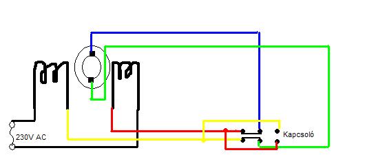

A segítségeteket kérném egy probléma megoldásában.
Adott egy 230V 120W váltakozó feszültségű motor.
Jelenleg ha áram alá helyezem forog egy bizonyos irányba.Ez nekem pont nem jó, hogyan lehetne elérni, hogy a másik irányba forogjon?
Egyenáramú motornál ez egyszerű polaritásváltással elérhető, hogy lehet ezt megoldani váltóáramú motornál?
Előre is köszönöm...

(#) Mac válasza Zoltan.ms hozzászólására (») Okt 17, 2007 /
Ha kummutátoros akkor annyit kell tenned, hogy az álló tekercsek kivezetéseit felcseréled, leforrasztod mind a két kivezetést a kefékről és fordítva rakod őket vissza.
Ha pedig aszinkron, akkor pedig általában egyszerűen meg lehet oldani, fogod a belső forgó részt és átfordítod úgy, h a másik oldalon álljon ki belőle a tengely

(#) Mac válasza Georgee hozzászólására (») Okt 17, 2007 /
A fúrógép irányváltója úgy működik, h rá vannak kötve az álló és aforgórész kivezetési is és összeköti az álló tekercseket a kefékkel. Általában egy 2 körös 2 állású kapcsolóval oldják meg. Valahogy így...

(#) Zoltan.ms válasza Mac hozzászólására (») Okt 17, 2007 /
Köszi, jó ez a rajz, a legegyszerűbb tehát ha felcserélem a szénkefékbe érkező vezetékeket...

(#) zuisti válasza Zoltan.ms hozzászólására (») Okt 18, 2007 /
Ha ez a motor kondenzátoros segédfázissal működik, (és ez a valószínű), akkor - ahogy Potyo is írta ((#132751) - megfordítva a segédfázis irányát, fordítva forog a motor. Ehhez a gyakorlatban annyit kell tenned, hogy a táp azon pontját, ami a kondenzátor (egy nagy, általában hengeres alkatrész) egyik sarkára megy , egyszerűen átteszed a kondenzátor másik sarkára. Légy óvatos a hálózati feszültséggel!
Üdv zuisti
UI.
Ha a motorod nem kondenzátoros (és nem is kefés, tehát nincs forgórész-tekercse), akkor nem tudom, mit lehetne tenni egyszerű eszközökkel...
