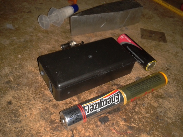

Közben kipróbáltam a módosított stepdown-omat, és sajnos a hatásfoka még mindig csak 62%, próbáltam 12voltos bemenettel ezeken a kimeneti állásokon: 3V, 4,2V, 5V, 8,5V (ez utóbbi 9volt lett volna de nem bírt annyit adni mert a tápomat ígyis túlterheltem mert akkor már 1.7ampert vett fel az 1amperre tervezett adapteremtől.)
A kimenetre 4,7ohm 5w kerámiatokos fűtőellenállást tettem fogyasztónak így a feszültség emeléssel a terhelő áramot is növeltem.
(#) _vl_ válasza gammabuta hozzászólására (») Nov 9, 2012 /
Honnan tudod, hogy mennyi a hatásfoka a konverterednek?
(#) gammabuta válasza _vl_ hozzászólására (») Nov 9, 2012 /
Onnan tudom a hatásfokát, hogy megmértem minden állásban a kimenetet 4,7ohmos ellenállással terhelve a bemenő feszültséget és ampermérővel az áramot illetve a kimenő feszültséget és ampermérővel az áramot.
Ezeket párba összeszorozva kaptam a teljesítményt watt-ban, a kimenő teljesítményel osztottam a bemenőt és kb mindig 0.61-0,62 jött ki, pár század különbséggel.
Az IC adatlap szerint maximum 80% lenne a hatásfoka ha minden alaktrész a legjobb és az elrendezés is megfelelő és a bemenet kb. 30volt lenne, a kimenet pedig 14volt, így a kimenő diódán lévő feszültségesés sem lenne jelentős veszteség (ami 5volton már 20% is lehet).
Én most nem tudtam ügyesen megoldani pl. az állítható ellenállássoromat, mert a kis dobozkában csak a tekercs mellett volt helye a DIP kapcsolósornak és vagy 4-5cm-nyi vezetéken keresztül van átvezetve a kimeneti feszültséget beállító ellenállássor, aminek elvileg minél kisebb vezeték kellene minél közelebb lennie az IChez és nem a tekercs mellett lennie a vezetéknek...
Mentségemre szolgájon, hogy amikor még csak 5volt kimenetre fixen forrasztottam be az R2 ellenállást akkor is 62%-ot mértem csak, tehát az is lehet nem ezen romlik el, hanem a ellenállása tekercs vagy túl erős a schottky dióda amit a kimenetre tettem és gyengébbel hatékonyabb lenne, esetleg mégis valami elrendezés a ludas.
Így most csak akkor érdemes a step-down-t használnom ha több mint a fele feszültségszintre akarok átalakítani, különben meg egy stab IC gazdaságosabb.
A hozzászólás módosítva: Nov 9, 2012
