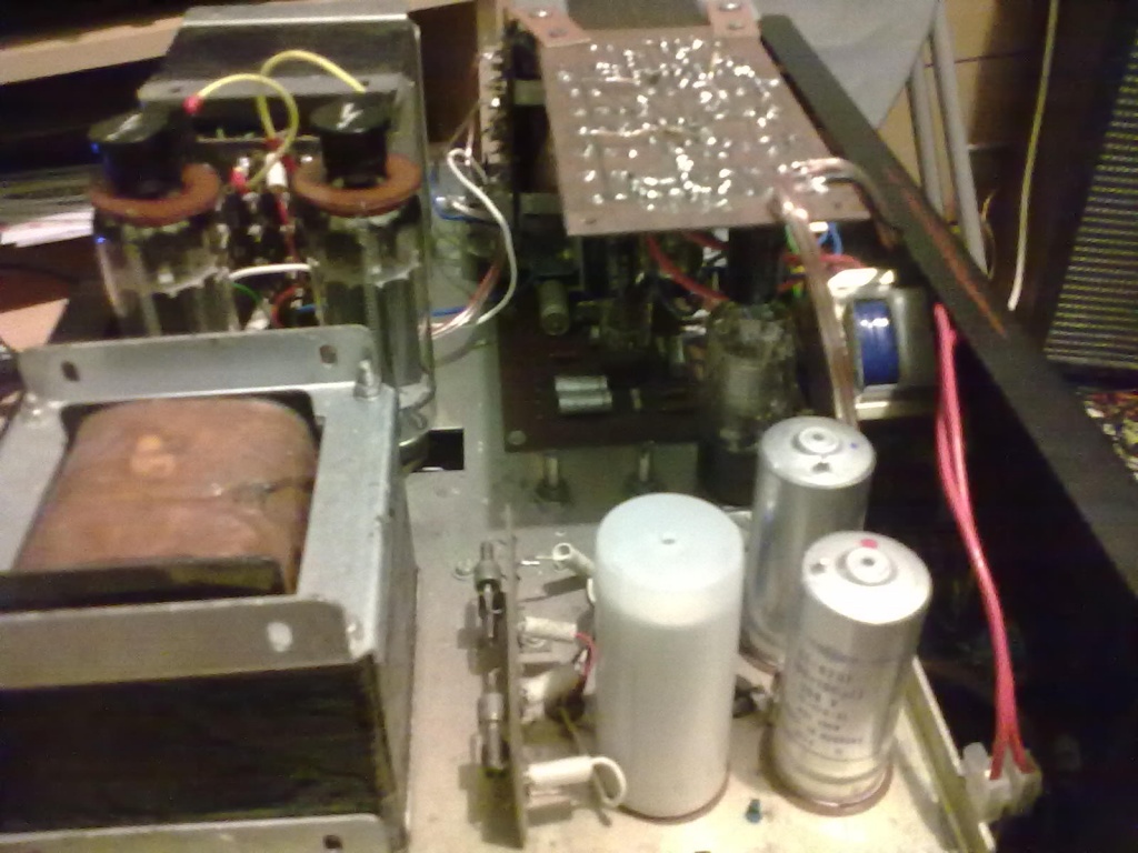

Érdekes módon ma bekapcsoltam az erősítőt és az egyik cső nem működött. Amikor felfűtöttek a csövek búgás hallatszott a hangszóróból. Megnéztem a műszeren a katódáramokat és az egyik csőnél meg sem mozdult a mutató, a másiknál pedig félig kitért. Megmértem ezután műszerrel is, egyiknél teljesen nulla, másiknál 40mA. Na ez így nem oké. Megcseréltem a csöveket és akkor is ugyanannál a csőnél jött elő ez. Semmi áram nem folyt rajta. Felcsiszoltam a lábait is, de semmi. Ezután beraktam egy másik csövet(szerencsére volt itthon) és szépen be is indult. nyugalmi állítás után működik is. Nos akkor a kérdés az lenne, hogy látható jel nélkül mi a fene lehet a csővel? Semmi nem látszik rajta, kivezetések rendben, szépen fűt is, csak nem megy.
Fűtőszál ment tönkre, és a fűtőszál tönkremenetele nem jelenti azt, hogy látszik is, mert lehet hogy pont olyan helyen szakad el, ahol nem látsz bele! Próbálj ellenállást mérni a fűtőszálon!
Ha fűt is csak nem megy, akkor lehet ám elektróda szakadás mondjuk a segédrácson vagy az anódon. Ha a gettere ép, akkor én a segédrács hibájára gondolnék. Az anódsapkája nem lötyög? Esetleg ott is lehet érintkezési hiba.
A két cső fűtése sorba van kötve, fűtött mind a kettő. Ha jól emlékszem talán az előfesz változásra mintha 1-2mA-es áramot ki tudtam csalni belőle. Lehet, hogy az anód szakadt, bár semmi nem látszik a csövön belül, hogy sérült lenne.

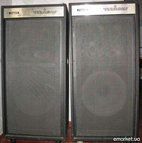

APX 100-as erősítőimhez szereztem 1pár Vermona Regent 600/1000-es 8 ohmos hangfal párat.(50/80VA) Az erősítő kimenője 4-8-16 ohmra lett áttekerve. Mit gondoltok mekkora teljesítményvesztésre számíthatok ha a 8-as ládákat 4 ohmra kötöm? A láda ugyanis csak 80-100W terhelhetőségű, és nem szeretném hazavágni. Üdv.:Csaba

Ha az erősítő 4 ohmon 100W-ot ad le akkor 8 ohmon mennyit?Várhatóan nem a felét. Mire lenne az jó ha 12 ohmra növelném a hangfal elenálását egy 4 ohmos sorba kötésével? Ugyanott vagyok vele mintha a 4-es kimenetet 8-al terhelem. ![]() A hozzászólás módosítva: Nov 11, 2012

Bocsánat a késői válaszért. Nem erre gondoltam, mert ez bemeneti feszültség limiter és nem teljesítmény határoló. Ha az osztó ellenállás ellenére nagyobb bemeneti feszt kap, simán széttolja a hangfalat. Az ellenállást mindenképpen a szekunder oldalra kötném. 12 Ohm kevés mellé illesztettséget okoz, és eleve teljesítmény határoló jellege van, hiszen a nagyobb impedancia miatt kevesebb áram folyik, illetve az ellenálláson is disszipálódik némi teljesítmény. Nyilván lehetne többféle ellenállás vegyes kapcsolásával 8 ohmos teljesítményt imitálni. A boltban 10 Wattos ellenállás simán kapható, de lomiban van 25 wattos is.
Igen, igazad van, nem biztos hogy a srácok nem vezérlik túl a gitár pedállal, vagy bármivel.... Mondjuk jó lenne tudni hogy általánosságban hány mV a pedálok kimenete. Az én verzióm csak abban az esetben működne rendesen ha a bemeneti vezérlő feszültség 770mV, vagy kevesebb lenne. Mérjek 1Khz 770mV-al kimeneti feszültséget a 8ohmos kimeneten 12ohmos műterheléssel? És mi van ha ebben az esetben is túlvezérlik a bemenetet? Üdv.:Csaba A hozzászólás módosítva: Nov 21, 2012
Szia! A limiter csővel vissza lehet fogni, max. hamarabb kezd el torzítani. Az ideális megoldás jóval nagyobb hangfal telepítése, vagy olyan ellenállásos vegyes kapcsolás, ahol 8 ohmos ellenállásokból készített osztó negyedén van a hangfal. Na akkor tuti nem hajtják szét.
A kimenőtrafó pontosan arra való, hogy a csövek nagy impedanciás kimenetét illessze a hangfal kis kimeneti impedanciájához. Nemtudom miért akartok mindenáron mindenféle határoló hülyeségeket beleépíteni. A kimenőre pont azért tekercselünk 4-8-16 ohmos leágazást, hogy bármilyen hangfalhoz illeszteni tudjuk az erősítő kimenő teljesítményét. tehát, ha a 4 ohmos kimenetet terhelem egy 4 ohmos hangfallal, akkor is lejön a max teljesítmény, vagy ha a 8 ohmosra teszek 8 ohmos hangfalat akkor is tudja a 100W-ot és így tovább. Azért van 4-8 ohmos megcsapolás a kimenőn, hogy optimális legyen az illesztés. Különben a kimenő teljesítmény és a torzítás is romlik. Méréseim és tapasztalataim szerint, ha pl egy 8 ohmos kimenetet terhelek 4 ohmmal, akkor a kimenő teljesítmény kb 60%-ra esik vissza és torzítani is hamarabb és jobban fog. Megoldás egy dupla hangerő poti egymás után, mint ahogy az eredeti APX ben is van, vagy úgy méretezni a kimenőt, ha még nincs áttekerve, hogy ne adjon le a szekunderén 100W-ot, csak 60-at. Kevesebb réz kell, ergo olcsóbb megoldás és még jobban is szól. és a csövek is kímélve vannak.
