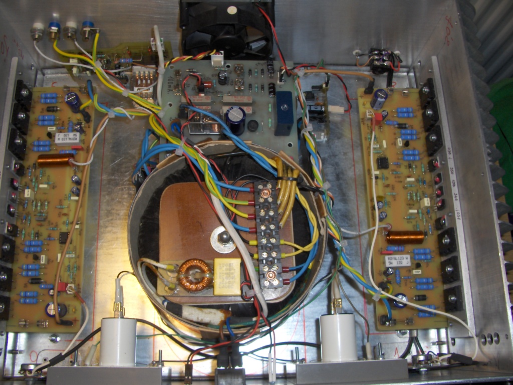

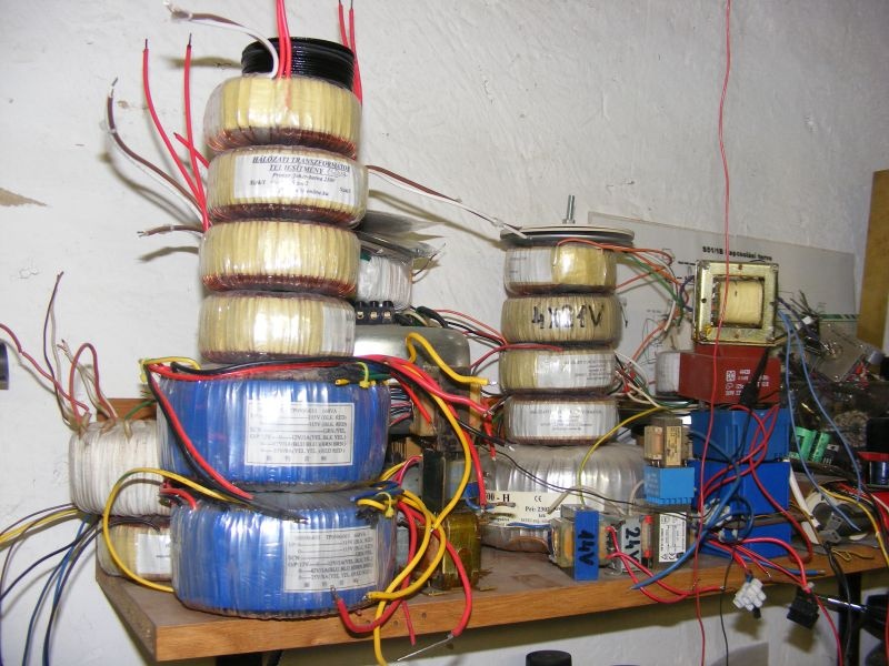

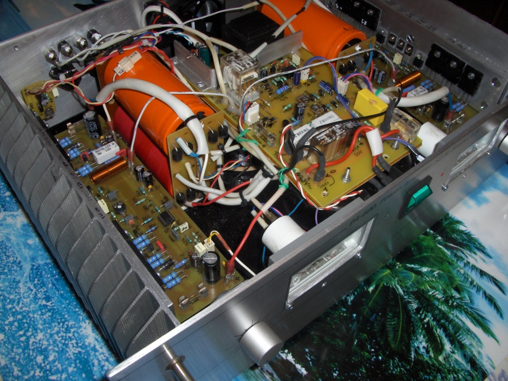

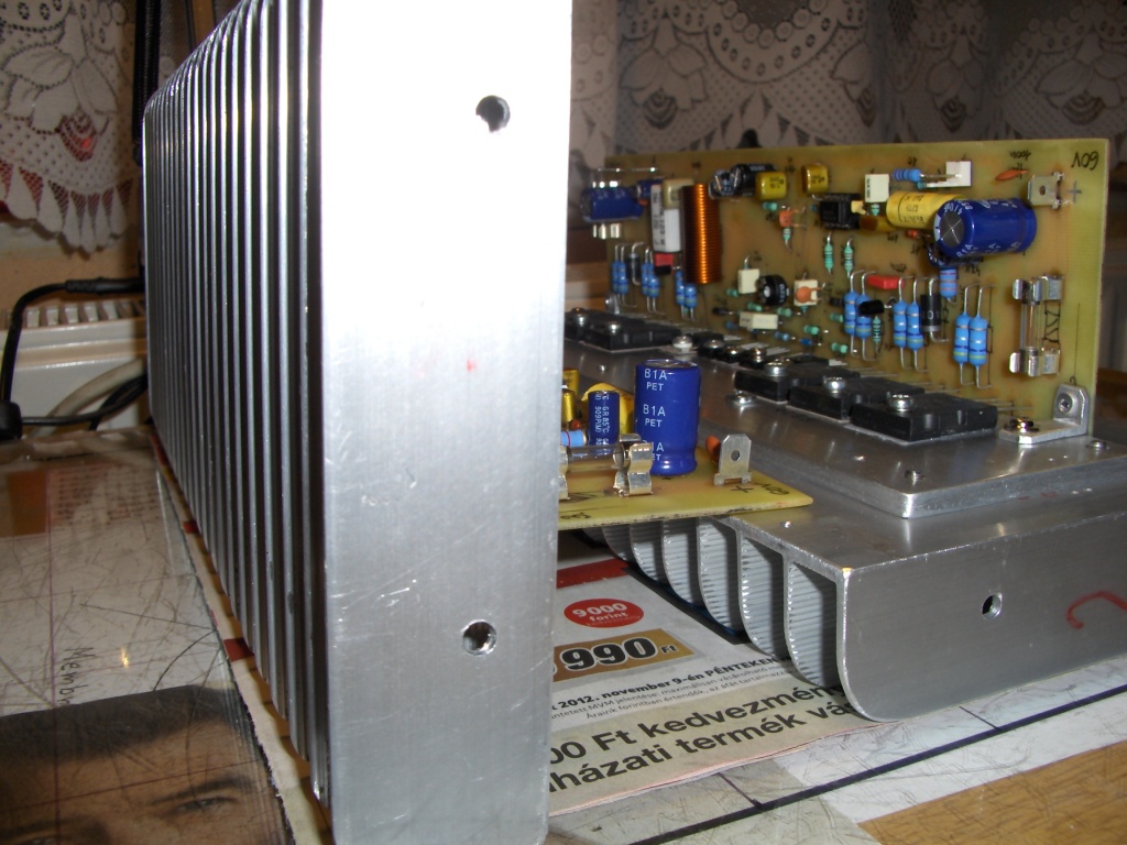

Szia, nekem BEAG.ATP.100,as trafók hajtják ezt a kapcsolást, és nagyon megvagyok vele elégedve. A hangja is szép és már a negyedik pár épül belőle és még mind indult elsőre. Én magam terveztem hozzá a nyákot mert nekem az eredeti túl nagy lett volna és 2SC5200-2SA1943 a vég tranzisztorok vannak benne. A trafókat 5000,ért vettem a vatxxx.
(#) szamóca válasza Haliapu hozzászólására (») Nov 24, 2012 /

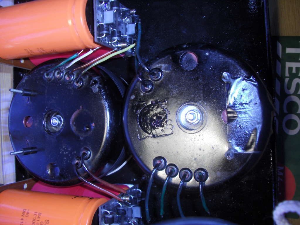

APT 100-aséból van itthon 4 darab, sőt EBE250-eséből is kettő. A nagyokat néztem legutóbb, de hiába vannak beöntve, és árnyékolva, akkor is hallhatóan zizegnek. Egyik kevésbé, a másik jobban. Ami meglepő, hogy legutóbbi két 668VA-es beszerzésemnél már csak fülrátétél mellett hallható némi hang, és most kapaszkodj, ezek a reduktorok kínaiak!
Az egyik polcom sarka.
A hozzászólás módosítva: Nov 24, 2012
(#) ladislave válasza szamóca hozzászólására (») Nov 24, 2012 /
Aranybánya!
(#) Haliapu válasza szamóca hozzászólására (») Nov 24, 2012 /
JÉZUSOM!!! Nekem ennyi fain trafóm lenne én lennék a leg boldogabb ember. Én szoktam a trafó alá tenni egy 2mm,es gumi lapot és az elég sokat tompít a zajon, és még azt vettem észre ahogy üzemben telik az idő egyre jobban csendesedik biztos a hőtől vagy a szigetelő anyag puhul a tekercsek közt és elnyeli a tekercs zaját.

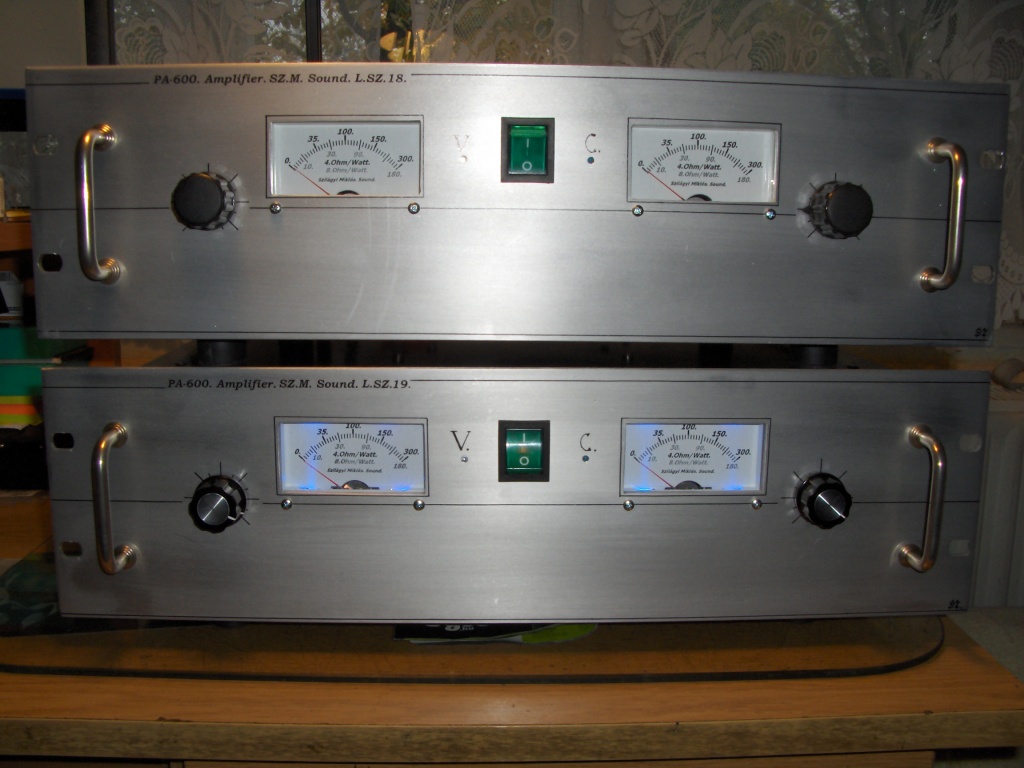

Gumi nekem is van, elsősorban ÉV szempontból kell alulra és a leszorító tányér alá is, de raktam már pluszba terosztátot is csillapítás gyanánt. Ilyen bordám is van mint nálad, még itt vettem pár éve az apróban.
A Deprez-t szépen feliratoztad. Mivel csináltad? Nyomtatás fotópapírra?

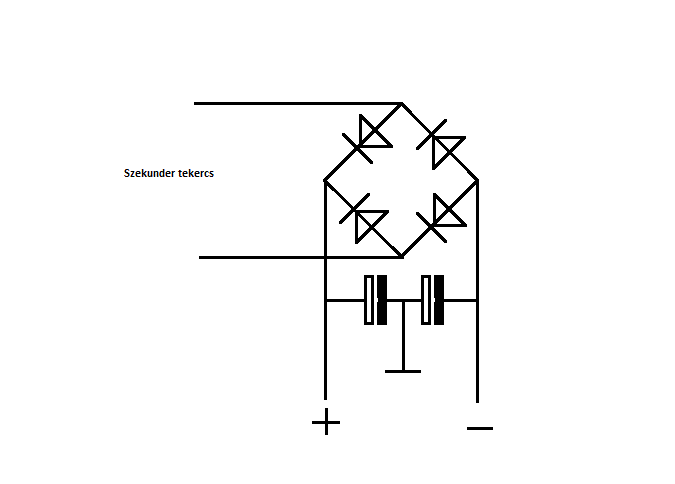

Sziasztok.Az lenne a kérdésem hogy van párban tda2030-as ic-m és nem tudom hogyan tudnék neki negatív tápfeszt adni.Én 12V-ot adok neki abból +12,Gnd-van meg,de azt írja hogy -12V is kell neki.Azt hogyan tudnám előállítani egy egytekercses 12V-os kimenetű trafóval?A válaszokat előre is köszönöm.
(#) szamóca válasza szikorapéter hozzászólására (») Nov 24, 2012 /
Így, A Max az +-18V amit az IC elvisel. Miért nem szimpla tápfeszes kapcsolást csináltál?

(#) szikorapéter válasza szamóca hozzászólására (») Nov 24, 2012 /
Nem tudtam hogy lehet egyszerű tápfesszel üzemeltetni.Na mindeggy azért köszönöm a választ és utánna nézek az egyszerű tápfeszes megoldásnak is

Szia! A TDA2030-nak van külön témája, ott rábukkantál volna. Készítettem egy kapcsolást, amihez a meglévő áramkörödet nem kell szétszedni: Bővebben: Link
(#) szikorapéter válasza reloop hozzászólására (») Nov 24, 2012 /
Nekem ez az áramkör teljesen össze van rakva csak a -12V hiányzott.Csak arról én azt hittem hogy ott is a gnd-t kell rákötni.Még van mit tanulnom
(#) agressiv válasza reloop hozzászólására (») Nov 24, 2012 /
A TDA2030-hoz elég egy sima feszültségkétszerező, picit jobban megpufferelve, felesleges ennyire túlbonyolítani a tápját.

Matricás papírra és ráragasztottam a régi táblájára.
Ügyes. Milyen progival csináltad a skálát?
(#) Ge Lee válasza szamóca hozzászólására (») Nov 24, 2012 /
Van egy meter nevű program (nekem a 2.24-es verzió volt meg), azt kifejezetten műszerek skálájának rajzolásához készítették.

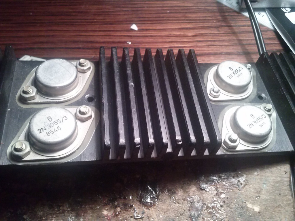

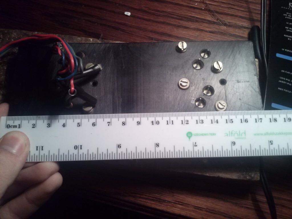

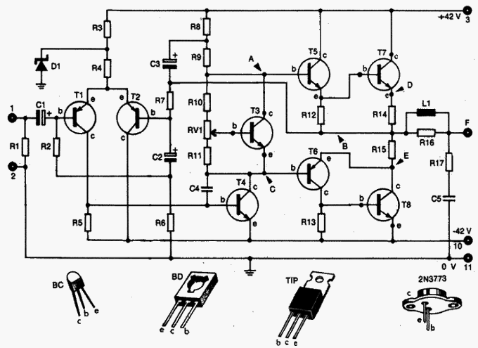

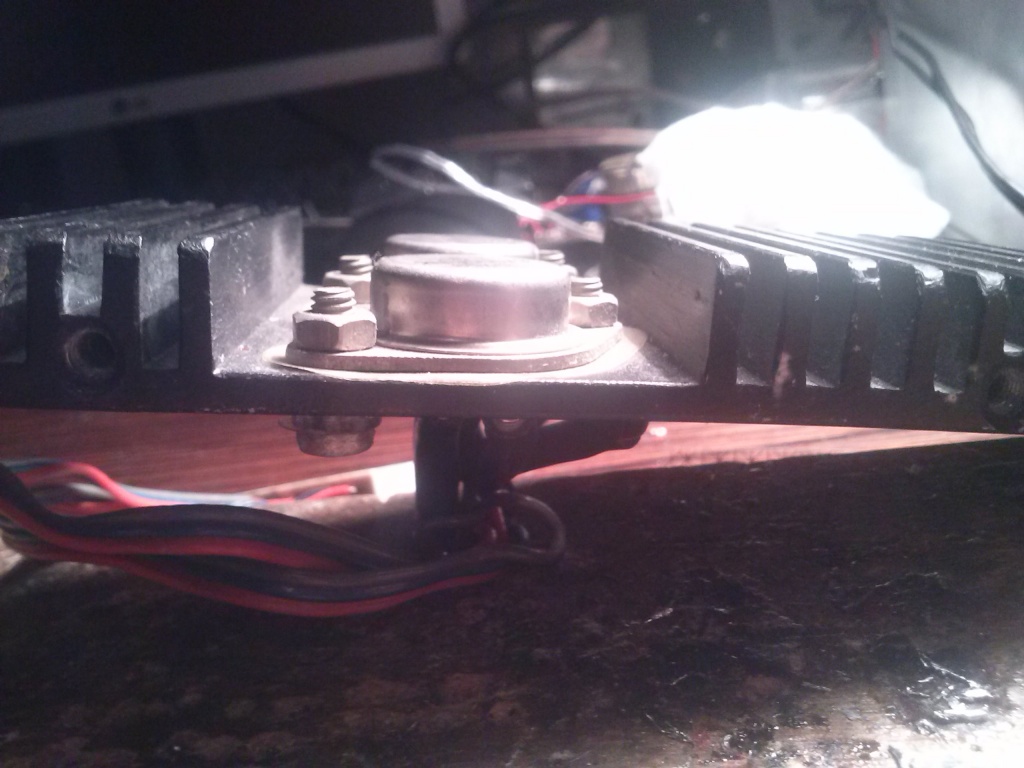

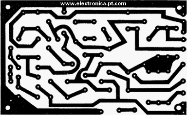

Sziasztok! Valaki ajanlana nekem egy kapcsolasi rajzot ami 1 par 2n3055/ch mukodik es +/-30 Vdc rol. Nembaj ha csak 8 ohmot bir. Szobaban mukodne, gyarilag is erositoben volt mellekelek nehanykepet a bordarol amin fennvanak a tranyok.Bocs a minosegert telefonnal keszult.
(#) elektro777 hozzászólása Nov 25, 2012 /
Egy közép kategóriás erősítőre lenne szükségem, ami egyaránt használható HIFI-hez, és Gitárhoz is, Tranzisztoros, vagy Fetes, és 100W-ot ad le 8 Ohm-os terhelés mellett, trafó majd erősítőhöz lesz méretezve! Mit tudtok ajánlani?
Köszi előre is!
(#) reloop válasza Davidd hozzászólására (») Nov 25, 2012 /
Ez jó kis kütyü. Nyugodtan járathatod pufferelt tápról. Használhatsz általános célú, olcsó helyettesítő tranzisztorokat.

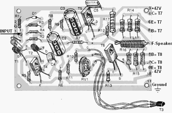

(#) Beringer 600 válasza Davidd hozzászólására (») Nov 25, 2012 /
Szia! Én ezt merném neked ajánlani,nekem tökéletesen bevált.
(#) Beringer 600 válasza Beringer 600 hozzászólására (») Nov 25, 2012 /
(#) reloop válasza Beringer 600 hozzászólására (») Nov 25, 2012 /
Szia! Kényelmesebb, ha a LINK gombot használod. Bővebben: Link
