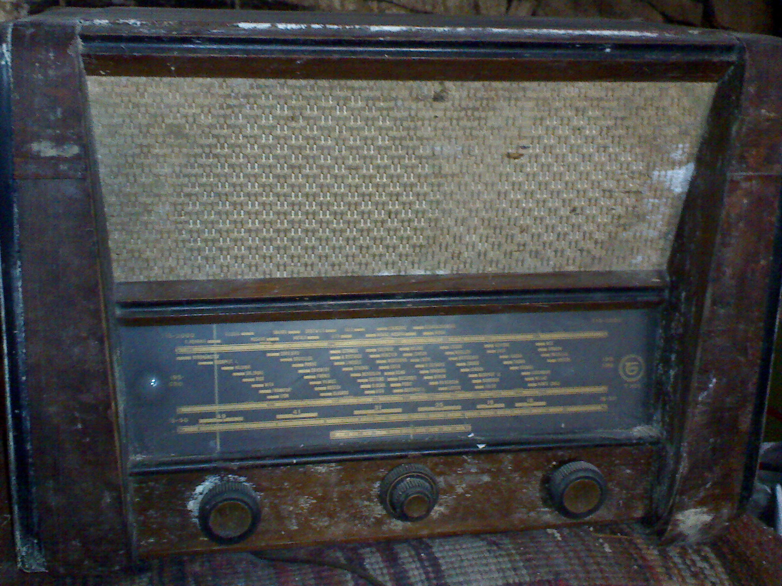

nekem is van 2 pédányom itthon egy tv és egy rádio.mind a kettö nagyon régi.a rádion látszik is.a tv mintha uj lenne mellékelem a képeket.
(#) Doncso válasza Sergei hozzászólására (») Szept 30, 2007 /
Huu apám, a tv télleg vadi új. gondolom magyar gyártmány, mivel KÉKES van ráirva, de a rádió is cool!
Müködnek is? Amugy gratula

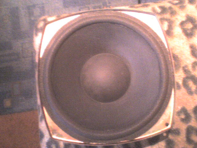

Végre rávettem magam hogy megcsináljam a hangszorókat.Ha 25/1038. :yes: Szerintem elmegy. Már csak a dobozt kellene kitalálnom.
(#) cruisher válasza spkkill hozzászólására (») Okt 3, 2007 /
Ha jol latom akkor ez talan az a mely, ami a DC2550be is van. Szal az idealis dobozmeret vszeg olyan 40 liter koruli lenne.

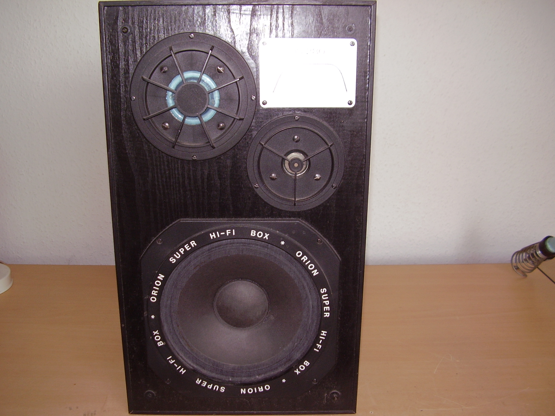

Nekem egy pár eredeti Orion HS280-asom van,meg egy pár szintén eredeti Videoton DC2002-esem.A videotonokat ki akarták dobni a szemétbe,úgy mentettem meg őket.Itt van kép róluk,ahogy pár hozzászólással régebben ígértem.

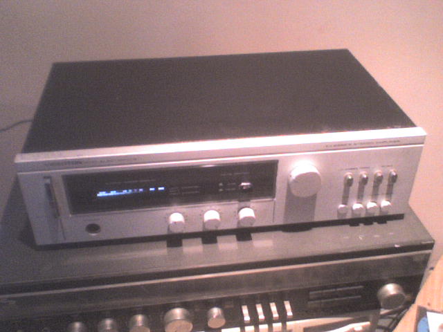

Megérkezett az 1000ft-os Videoton erősítőm.
Szép nagy fehér postai dobozba volt kevés újságpapír közé csomagolva.Első ránézésre megijedtem.Elég koszos volt de mikor bedugtam semmi füst és egyből világított a kijelző is. De mikor bekötöttem az összes poti recsegett. .Szétszedtem tettem bele még 2db 4700uf-os puffer kondit.Csak mert volt itthon. Egy kis műszerolajat adtam a potiknak.Levettem az előlapját meg a gombokat és megtísztítottam őket. :yes: Íme itt az eredmény.

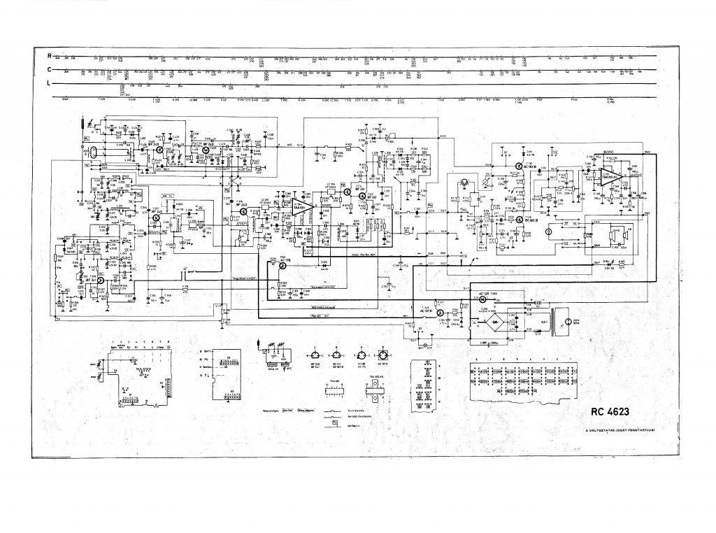

Üdv, beszereztem néhány oldschool rádiót, képek később. Előbb egy kérdés. Az egyikük egy Videoton RC4623, ismertebb nevén Pluto. Rádió és hangostelefon is egyben. Egy probléma van vele, nem reagál a mély frekvenciákat állító potméterre. Nincs rossz hangja, a Pluto-k amúgy sem dobozhangúak, mint a többi korabeli, műanyagdobozos társai, de minden állásban ugyanolyan a mély, kicsit kevés. A magasat ellenben torzításig ki lehet emelni. Már kipucoltam mindent, elég redvás volt szegény, régi, papírborítású Perion góliátok voltak beleoxidálódva, de olyan szinten, hogy...erről is rakok képet. Az elemeken még rajta volt az áruk is, 6 Ft 30 fillér volt darabja...
Megvan a kapcsolási rajz hozzá, ha valaki esetleg érti ezen masina hangszínszabályzójának elvét, és hogy mi lehet a bibije, akkor kérem ossza meg velem. Köszi.
A potmétereket is kipucoltam, kaptak kontakt folyadékot, és mindegyik működik is, ellenállásmérővel ellenőriztem. Tehát valahol a kapcsolásban lehet a hiba, és gyanítom ez a hiba lehet a felelős a magas túl nagy kiemeléséért is.
