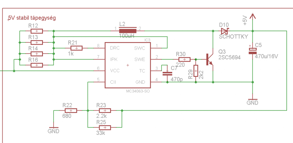

A témában nem vagyok új, csak ebben a topikban, mert épp elakadtam a 34063-as IC-vel. A STEP-DOWN módot sima, ill. PNP tranzisztoros megoldással már rendesen kitapasztaltam, most a tranzisztoros STEP-UP mód fogott meg egy kicsit és nem boldogulok vele. Képet csatolom. Ebben egy lítium-ion akku ~3.6V-os feszültségét alakítanám 5V-ra, ez sikerül is, egy ideig terheléssel is adja az 5V-ot de nagyon szívja az akksit. Lemértem, a kimeneten 5V/300mA terhelés mellett a 3.6V-os akkuról valamivel több mint 1A-t vesz le, ami így nagyon hamar lemerül(rossz hatásfok). Sőt! Az akku fesz csökkenésével, kb. 3.0-3.2V-on már csak kb. 3.4-3.8V-os kimenőfeszt ad 200mA terhelés mellett és az akkut itt is ~600mA-el szívja. A helyzeten nem javít a tekercs 330uH-re cseréje sem. A cél az lenne hogy a kimenet 5V/1.5A-t tudjon, na meg persze egy jobb hatásfok.
Szerintem ahhoz másik chip kell vagy mosfet. A külső tranyo is levesz vagy 0.7V -ot.
Erre vannak profibb chip-ek pl. az MP-nek de lehet a MChipnek is szerintem.
Ennek a tranyónak nagyon kicsi a szaturációja, a PNP párja(2SA2037) STEP-DOWN üzemmódban
például 0.1V-nál kisebbet ad, igaz, ott nem Darlingtonban van hanem mezei open-collector. A gyári ajánlás alapján, Darlington-rendszerben építettem, bár már ott elgondolkodtatott hogy a 3.7V-hoz képest a 0.7V-os veszteség már jelentős lehet. Lehet úgy javítani a kapcsoláson, hogy az SWC-t a tekercs "másik oldalára", az IPK-ra kötöm, a külső tranyó meg kap egy bázisellenállást? Így a szaturáció minimális lesz. Képet csatolom. A hozzászólás módosítva: Jan 1, 2013
Szerintem: Ha telítésbe viszed a tranzisztort, akkor alacsony lesz a CE feszültség, de problémás lesz a kikapcsolás. Ha meg nem viszed telítésbe, akkor meg a CE feszültség miatt a DC veszteséged lesz nagy. Normális hatásfokhoz szerintem is FET kell.
Pl. MCP1650/1/2/3, referenciakapcsolásban.
Az alacsony CE feszültség miért problémás? És a kikapcsolás?
Bekapcsolt állapotban "tölti" a tekercset open-collector vagy open-drain üzemmódban, még nem tudom elképzelni hogy itt miért jobb egyik vagy másik. Speckó IC-t egyelőre nem akarok beletenni, az olcsó és mindenhol kapható 34063-ból akarom a maximumot kihozni. A hozzászólás módosítva: Jan 1, 2013
Idézet: „Az alacsony CE feszültség miért problémás? És a kikapcsolás?” Az alacsony CE feszültség azért problémás, mert lassan tudod csak kikapcsolni a tranzisztort, ha telítésbe ment (márpedig akkor lesz alacsony a CE feszültség). Ha másodpercenként sokszor akarod kapcsolgatni, akkor sok lassú kikapcsolásod lesz. A kikapcsolás alkalmával elkezd nőni a CE feszültség, és egy jó darabig még folyik rajta áram is. A kettő szorzata hővé alakul a tranzisztoron. Minél lassabban kapcsolsz, és minél többször másodpercenként, annál több hő termelődik a tranzisztoron (ráadásul egy ponton túl szinte már ki sem tudod kapcsolni, mert jön a következő ciklus). Az az energia, ami hővé alakul a tranzisztoron, veszteségként jelentkezik az áramkörben. Idézet: „Speckó IC-t egyelőre nem akarok beletenni, az olcsó és mindenhol kapható 34063-ból akarom a maximumot kihozni.” Akkor kénytelen leszel külső FET-et kapcsolgatni vele. Amiből az adott célra (3-4-5 Voltról üzemeljen) megfelelő paraméterekkel rendelkezők megintcsak nem kaphatóak minden bokorban, szóval ugyanott vagy. A hozzászólás módosítva: Jan 1, 2013
Én a 220 ohm -ra gyanakodnék. Ha kiszámolod, hogy mekkora bázisáramod lesz a 3,7V névleges akkufeszültségnél...
A gyári adatlap mintakapcsolása 12V-os induló feszültséghez ajánlja a 180 ohm ellenállást. A te esetedben a feszültség majdnem a negyede, tehát én oda tennék be egy legfeljebb 51 - 68 ohm ellenállást. Az MC34063 adatlapja szerint ugyanakkor ha olyan nem-darlington kapcsolást alkalmazunk, aminél szaturáció fog fellépni és a kapcsolási frekvencia nagyobb 30 kHz -nél, akkor a csapolásos tekercses megoldást érdemes használni, hogy a kikapcsolási idő ne növekedjen túlságosan nagyra. MC34063 adatlap
A csapolást korábban olvastam az adatlaban és meg is oldható, csak semmilyen segédletet
nem tartalmaz arról, hol kell megcsapolni a tekercset. A bázis lehúzó ellenállása nem elég? A hozzászólás módosítva: Jan 1, 2013
