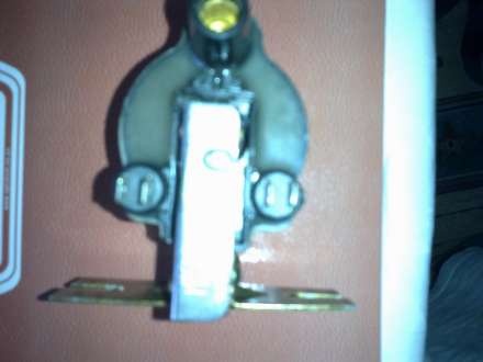

Egy hozzáértő emberke segítségére volna szükségem.Hagyományos gyújtótrafó helyett keresek valami műanyag házas kivitelt,mivel motorra lesz ,nem utolsó szempont a kinézet,hely szűke.Eddig azt hiszem Trabant,vagy Wartburg gyújtótrafók voltak fent,de minőségtelenek.Nézegettem különböző autókban használtakat ,na már most találtam négy vagy öt csatlakozóval,ezek már , nem hagyományos megszakító+kondenzátoros megoldásra készültek.Esetleg valakinek van- e a birtokában kapcsolási rajz ,hogy azonosítani tudnám melyik kivezetésnek mi a szerepe?Vagy ha valaki oldott már meg hasonló problémát,van autó márka amiben még ilyen gyújtótrafót használnak ,megköszönném ha segítene.
Ha megszakítós gyújtáshoz lesz, akkor nem tehetsz rá mást, csak megszakítóshoz való trafót. Ezen belül mindegy, hogy Trabanté, vagy Mercedesé, csak a feszültség egyezzen (6 v. 12 volt)
Ha elektronikus a gyújtás, akkor már nem ilyen egyszerű a helyzet, abból sokféle van, és csak azonos paraméterekkel rendelkező kerülhet rá.
Talán a méret miatt érdemes lenne motorra való tipust venni, pl. MZ; JAWA...
Nyolcvanas évekbeli Japán autókban van megszakítós gyújtáshoz való kisméretű trafó. Nézz szét egy bontóban.
Kösz,ezzel mind tisztában vagyok,azért volt a kérdés, hogy a "hagyományos" gyújtótrafót,esetlegesen milyen fajtával tudom helyettesíteni,szóval keresek egy műanyag házas gyu.trafót valamelyik autó márkától ami megfelel ezeknek a kritériumoknak(12v,megszakító+kondenzátor)
