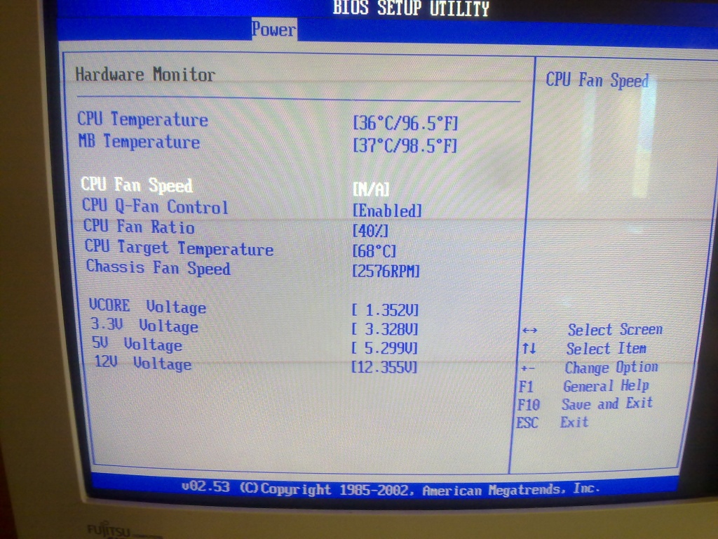

Sziasztok! Tönkrement a processzorhűtő ventilátorom. EKL R128025DU típusú, 4 pines fordulatszám szabályzós. Az alaplap 100%-os fordulatán 5400rpm-el ment, le volt véve 40%-ra (2500rm). Neten amit találtam ugyan ilyen típusú ventilátort, ahhoz 1500rpm volt írva. Bekapcsoláskor felpörgött maxra (5400) és utána állt be a 40%-os fordulatra. Az a kérdésem hogy mekkora fordulatú ventilátor kell? Félek ha egy újat beleteszek és az alaplap felpörgeti akkor tönkremegy. Egyébként működik a venti, csak az egyik lapát törött le és így nagyon hangos. (Az alaplap Asus P5GD2-VM/S, Intel P4 HT processzor rajta egy rézmagos hűtővel)
hát az az igazság hogy én sosem néztem hogy menyit pörög. Csak a méretét. Eddig nem volt bajom vele egyel sem.
Én sem foglalkoztam vele, csak cmos reset után maxon pörgött és nagyon hangos volt, így kerestem meg hol lehet szabályozni. Attól félek ha veszek bele újat akkor az alaplap túlpörgeti és tönkremegy. Most egy 3 pinest tettem rá, csak indításnál a gép kiírja hogy 'cpu fan error' és sípol. Szerencsére át lehet lépni rajta.
Esetleg a biosban be lehet állítani a pin számot. Bár ez nem nagyon jellemző. A tulpörgetést meg szerintem nem lehet elérni. kommunikál a 4 pines venti az alaplapal. megmondja mennyi a maximum amit pöröghet. Legalábbis én így gondolom.

Szia! User Manual 4.5.6-os pontja, megtalálod a 4-34-es oldalon, vagy a linkelt PDF 94-ik oldalán. A lényeg, hogy 4 pólusú csatlakozónál PWM szabályozás kell, 3 pólusúnál pedig DC.
Idézet: „CPU Q-Fan Mode Set to [PWM] when using a 4-in CPU fan cable. Set to [DC] when using a 3-in CPU fan cable.”
A venti működőképes lenne csak a lapátja törött el. A procit nem piszkálgattam, nincs húzva. A fordulat csak azért volt levéve, mert maxon nagyon hangos volt a gép. Melegedési gondok nem voltak. A ventire nincs ráírva a fordulatszám, a biosban 100%-on 5400rpm a fordulatszáma.
Itt egy kép hogy mit lehet állítani. Ha a 'Q-Fan Control'-t kikapcsolom akkor max fordulaton megy a venti.
A lapát cseréjén is gondolkodtam mert megvannak a régi tápegységek hagyatékai. Csak azt nem tudom hogy működne e másik lapáttal? Változna valami paramétere? A lapát ugye maga a forgórész és azon van a mágnes.
Valamint van tengelye is a lapátnak, a tengelynek pedig átmérője. Ráadásul a tengely a csapágy forgó része is egyben. Ezek a ventik siklócsapágyasak, és attól lesznek zajosak, hogy kikopik a tengely meg a persely. Szerintem ha volt legalább 2 éves a venti, akkor úgyis megérett a cserére, ha nem volt, akkor sajnos silányat sikerült kifognod. Nem egy eget verő tétel egy ilyen venti. Tudom, hogy válságos időkben 1000Ft is pénz, de ha beáll, akkor lehet többe fog kerülni.
Biztos, hogy jól van rádugva a 3 pólusú csati? Nem értem, miért nem érzékeli, de a BIOS-nak is ez a baja. Ha jól van rajta, akkor szakadt lehet a vezeték. Azt sem értem, hogy a Q-Fan Control alatt miért nincs még egy sor a Q-Fan Mode-al.

A másik ventin gyári 3 pólusú csatlakozó van, jól is van rádugva. Eddig a gépház oldalán teljesített szolgálatot. Szakadásvizsgálóval néztem, a vezetékek elvileg jók.
A tönkrement ventilátor lapátjait kézzel el lehet hosszába-kereszbe tépni, mint valami papírt. Lehet hogy elöregedett, de inkább kispórólták belőle az anyagot. Nem nagy tétel egy venti, csak bizonytalan vagyok hogy működne e. Amit kínáltak az 1600 max fordulatú.
Szia, a ventik fordulatszaman ne akadj meg, mindenkeppen mukodni fog. Ha jol emlekszem, a 4 polusu csati az alaplapon ugy van kialakitva, hagy ra tudod dugni a 3 polusu csatit is de csak egyfelekeppen. Az erdeti venti, ha letorott egy lapat, mar nincs kiegyensulyozva, a persely sokkal hamarabb kikopik, egyre zajosabb lesz. Es az sem semmi, hogy max fordulata 5ezer folott van, ez meg ratesz egy lapattal a zajra. Tehat: kis fordulatu, nagy levegomennyiseget megmozgato venti a jobb, ez azt jelenti, hogy vastagnak kell lennie, hogya lapatok dolesszoge is nagyobb lehessen. Hogy 3 vagy4 polusu a csatija, majdnem mindegy, hiszen ha jol olvastam az elozo h.sz. kat, a bioszbol tudod allitani a fordulatszam szabalyzasat pwm es dc mod kozott. Udv.
Idézet: „a ventik fordulatszaman ne akadj meg” Azért ennyire nem egyszrű de nem is bonyolult! CPU ventiknél de máshol is sokat számít a venti max fordulata és az azon szálított levegő mennyisége.Tehát a két külsőre azonos, de fordulatra nem egyező venti nem jó egymás helyett a szállított levegő mennyisége miatt.(nem lesz jó a hűtés).A jobb gyártók álltalábam jelölik a max ford / szállított levő értéket (CFM).Ha ezek megegyeznek akkor jó a venti,ha nincs ilyen akkor a több lapátos és magasabb fordulatu venti jelenti a bizosabb megoldást.
