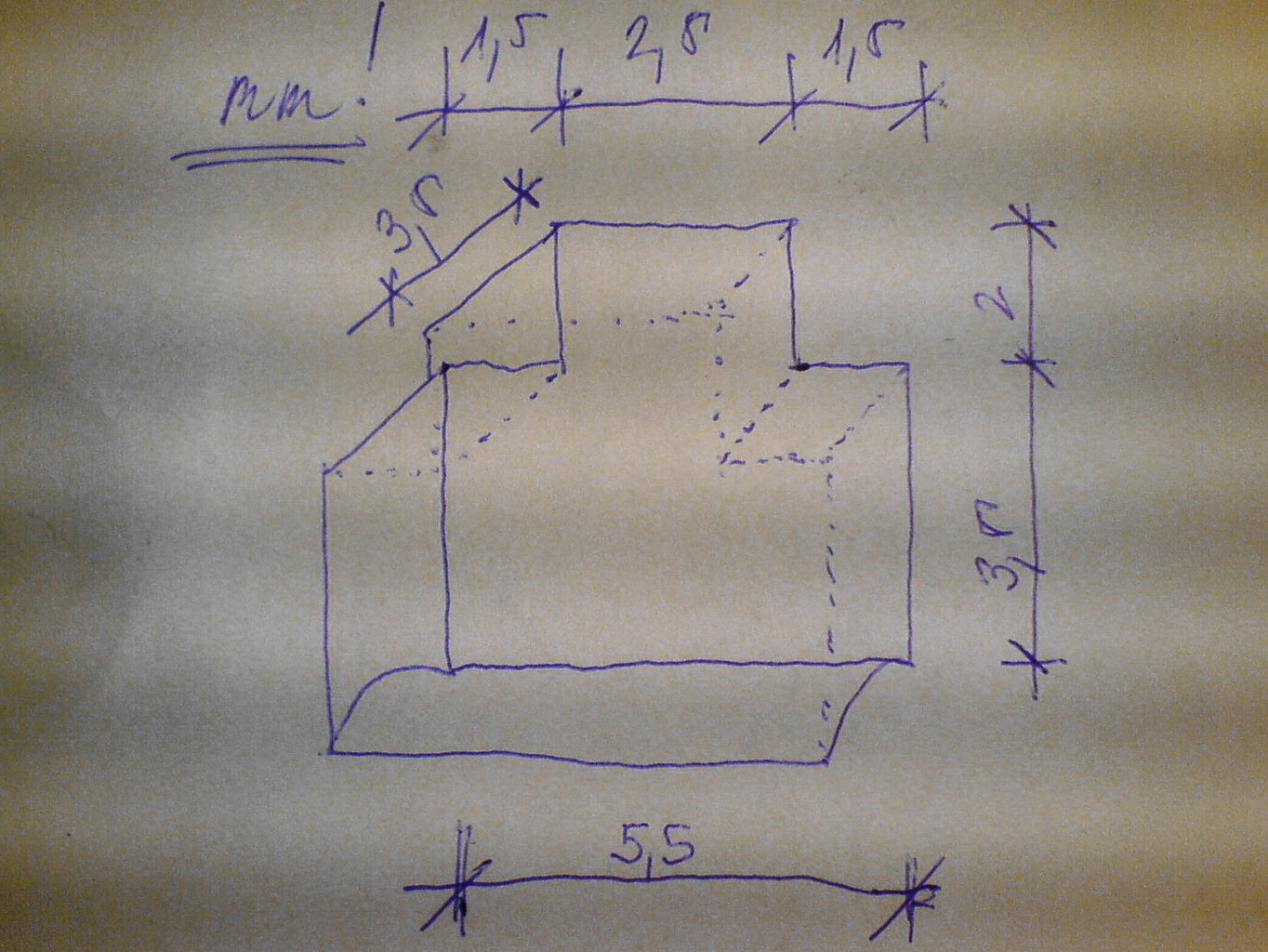

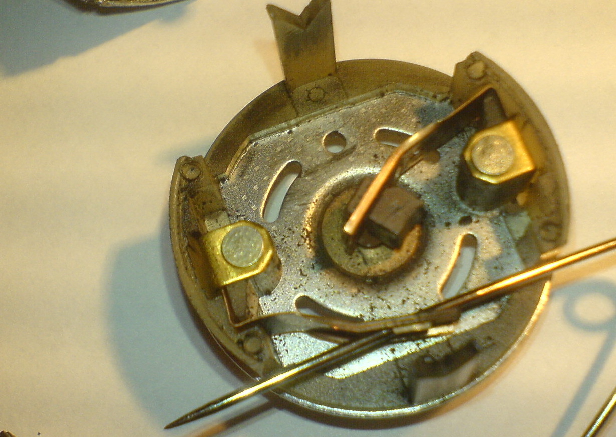

Sziasztok egy olyan gondom lenne, h megcsináltam a skil akkus fúromnak az aksiját, ami már szinte döglött volt, és a mostmár jó erőben levő aksival átforgatva a motor egy idő után füstölni kezdett. kb pár másodperc után sűrű fehér füstöt ereszt a szénkefék környékéről.
szétszedtem, igazából sérülést nem látok rajta, de jó lenne szerezni új szénkefét hozzá. szerintetek hol találok ilyet, v hasonlót? akár csak szénbetéteket kapnék valahol. tudtok mondani ilyen boltot, műhelyt?
képek, és a kefe méretei csatolva. segítségeteket előre is köszönöm
(#) zolika60 válasza Pfaff101 hozzászólására (») Márc 7, 2013 /
Nem tudom hol laksz, de Budapesten a Népszínház utcában van a Carbosint kft mintaboltja ezer éve, ott biztosan segítenek.
(#) Pfaff101 válasza zolika60 hozzászólására (») Márc 7, 2013 /
Zolika köszi a választ igen, pont ilyesmit kerestem, be is ugrom hozzájuk. nem akarom kidobni, mert a cucc maga még elég jó állapotban van.
viszont van ötleted, h a füstölés mitől lehet? a szénkefén sem látszik sérülés, bár azt nem tudom, h eredetileg volt e valami felületkezelés rajta, ami lekopott... (?)
A füstölés jöhetett valami belekerült olaj vagy zsír elégése miatt is. Nem volt ilyesmi a kommutátoron?
kommutátor alatt a rézhengert érted, amire a szénkefék rásímulnak? bocs, hobbiszerelő vagyok
ha igen, akkor nem igazán. 1-2 csepp max, de itt nem akartam részletezni, igazából brutális füstölést produkált, ahhoz egy deci olaj kellett vna, azonnali belassulással. az első gondolatom az volt, h most égett szét az egész motor, vagy az a triax, v mi, ami vezérli.
de szemre semmit nem találtam, csak a motort kiszerelve azonosítottam a füstölés kb helyét. aztán azt szétszedve ott se nagyon látok semmit. paraszti eszemre hagyatkozva, úgy éreztem v a hengeren, vagy a kefén lehetett vmi csúszós felületkezelés, ami elkopott, de mondom, lehet h hülyeség nem értek a motorokhoz...

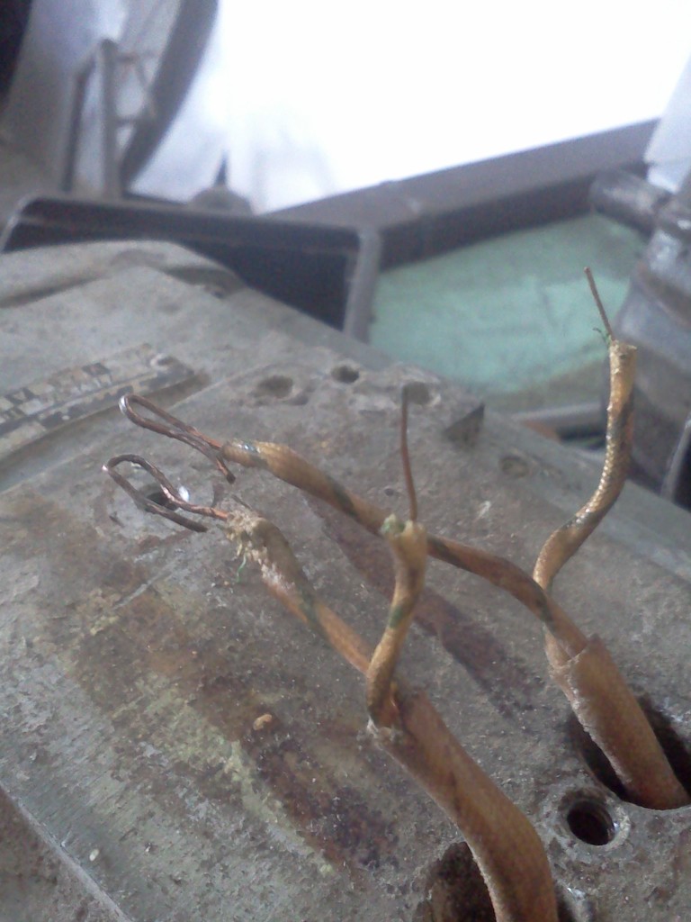

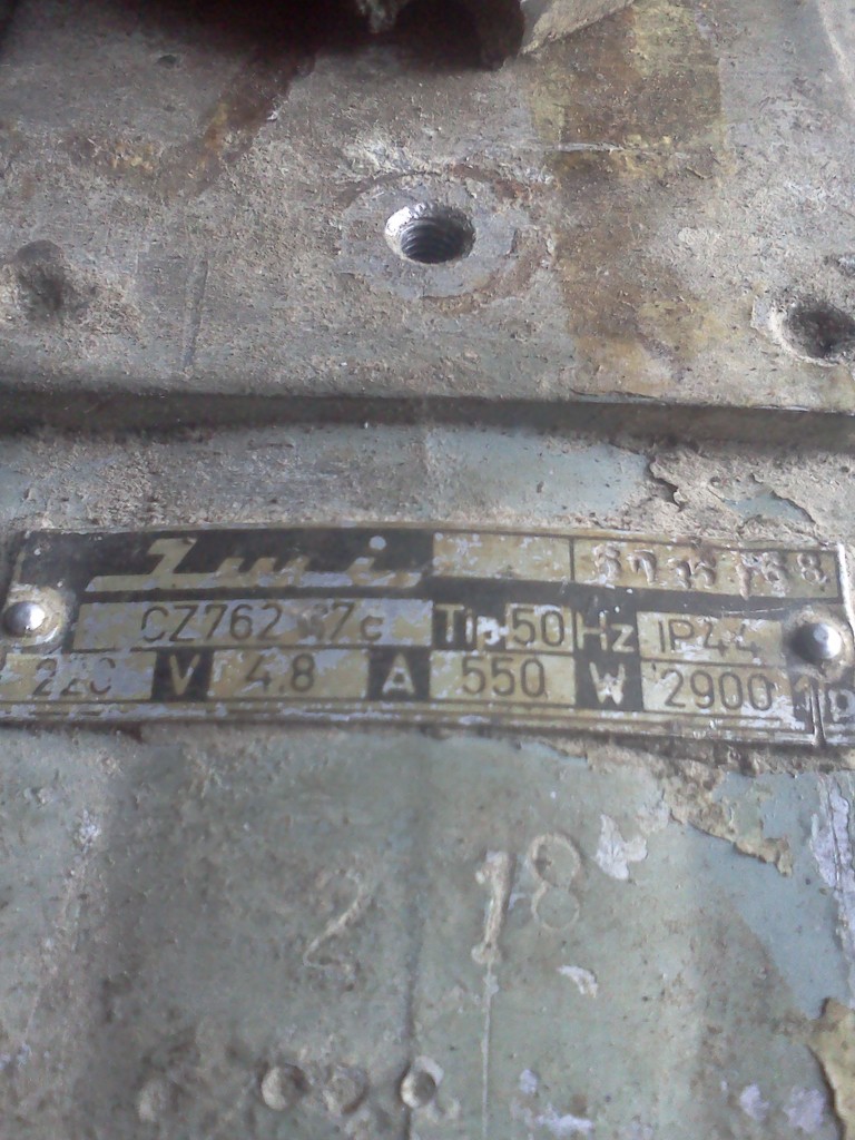

(#) RicaRS hozzászólása Ápr 15, 2013 /
Üdvözlet!
Van egy villanymotorom, adattábla és vezetékek a mellékletben.
4 kivezetés van, 2 vastagabb vezeték, 2 vékonyabb. Hogyan kell ezt bekötni?
Valami kondiról tudok, de még is milyen kondi kell ehhez?
A hozzászólás módosítva: Ápr 15, 2013

(#) StMiklos válasza RicaRS hozzászólására (») Ápr 15, 2013 /
Szevasz!
Googlee ezt találta..
http://webcache.googleusercontent.com/search?q=cache:rmO6ZkZ1k0cJ:c...efox-a
Kondiérték egész jobbra...
