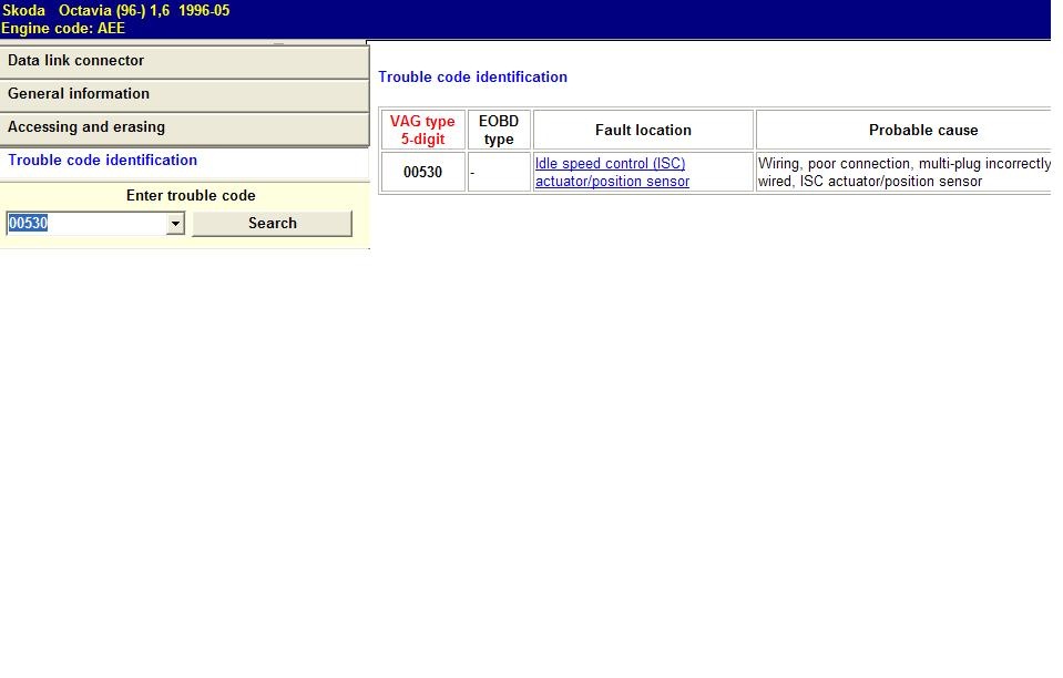

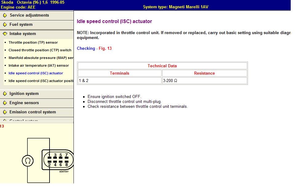

Újból hozzátok fordulok segítségért. Sajnos megint előjött az alapjárati probléma Octavia AEE kocsimnál. Sajna a pillangószelep cseréje egyelőre nem jöhet szóba anyagiak miatt. Mellékelem a hibaolvasás képét. Lehet a pill. szelepben lévő kicsi elektromotor mehetett tönkre? Abból gondolom, hogy amikor jó volt akkor érezhetően mozgatta a pedált alapjáraton, most meg nem mozdul. Kérem aki tus segítsen rajtam. Köszönöm, és mindenkinek Boldog Új Esztendőt kívánok.
Szerintem a kábel vagy a csatlakozó lesz a hibás.

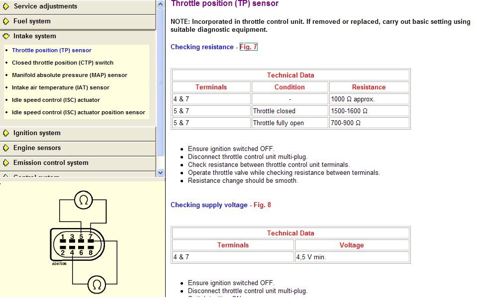

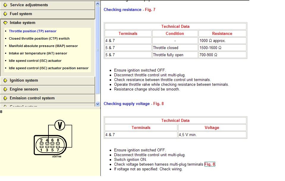

Két pozíciószenzor és az állítómotor egyszerre nem szokott tönkremenni.
Kedves _vl_!
Először is köszönöm a gyors válaszod. Lehet Neked van igazad, de eddig érezhetően működött az alapjárat. (Érezni lehetett, hogy picit mozgatja a pedált.) Most nem érzem és csak amikor eléri az üzemi hőmérsékletet akkor van alapjárat. A fene a nagy elektronikáját.... Mégegyszer köszönöm.
Szia! Ezen az oldalon sok hasznos leírást lehet találni, többek között "Az alapjáratszabályzás és tömegkiegyenlítés"-ről. A diagnosztikád azt írja, hogy nyitott vagy szakadt a "B+" szál. A G69 és a G88 közös szála a 41. pont. Megpróbálok több infót előhalászni, de egyenlőre ennyi futja tőlem.

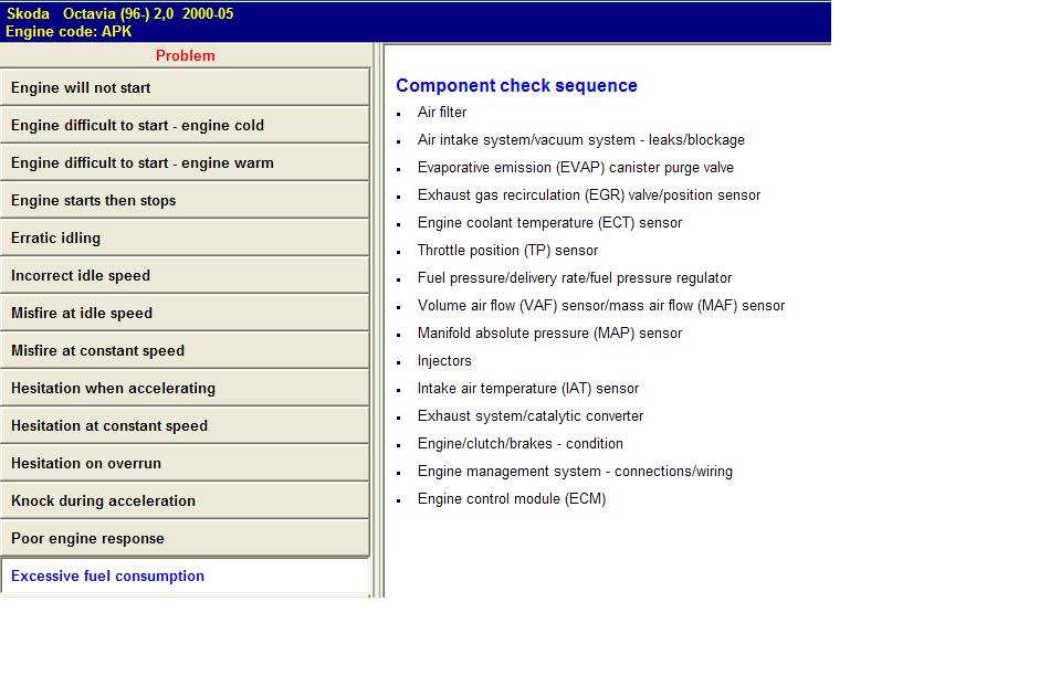

Sziasztok! Korábban írtam az autóm problémájáról lassan két hónapja sz..at. Már X-edik szerelőnél járok most azt a hibaüzenetet találták, hogy 1. hengersor égéskihagyása (szegény keverék). Találkozott már valaki ezzel a hibával? Skoda Octavia 2.0 2001 APK. Köszi!
Leírhatnád a hibajelenséget is, vagy belinkelhetnéd a hozzászólást amiben leírtad, mert így nem egyértelmű. A Skodában csak egy hengersor van tudtommal. Szegény keverék fals levegőtől lehet így első nekifutásra.
A hiba sokat fogyaszt (dupláját), alapjárati fogyasztás 1.0 helyett 2.7 l/h, a CO szint is magas, alacsony fordulaton rángat.
Folyamatosan gyártja az égéskimaradás hibát (törlés után visszajön), vagy csak néha-néha? Csak egy hengerre panaszkodik, vagy többre is?
Trafó/kábel/gyertya volt-e már cserélve (ha csak egy hengerre panaszkodik, akkor hengerek között csereberélve) ezzel összefüggésben, vagy csak úgy? Érezni-e benzinszagot a kipufogónál? Ha igen, akkor nem járnék az autóval így, mert szét fog menni a katalizátor is. Ha nem, akkor mondjuk az üzemanyag-ellátás is lehet kérdéses.
Törlés után visszajön a hiba, érezni benzinszagot sőt a kipufogóból kormos lötty jön folyamatosan. Márciusban vettem amennyire tudom előző tulajnál volt gyertya és kábelcsere de trafó cseréről nem tudok. Nem járok vele már három hete letettem, majd most tudnak vele érdemben foglalkozni.
