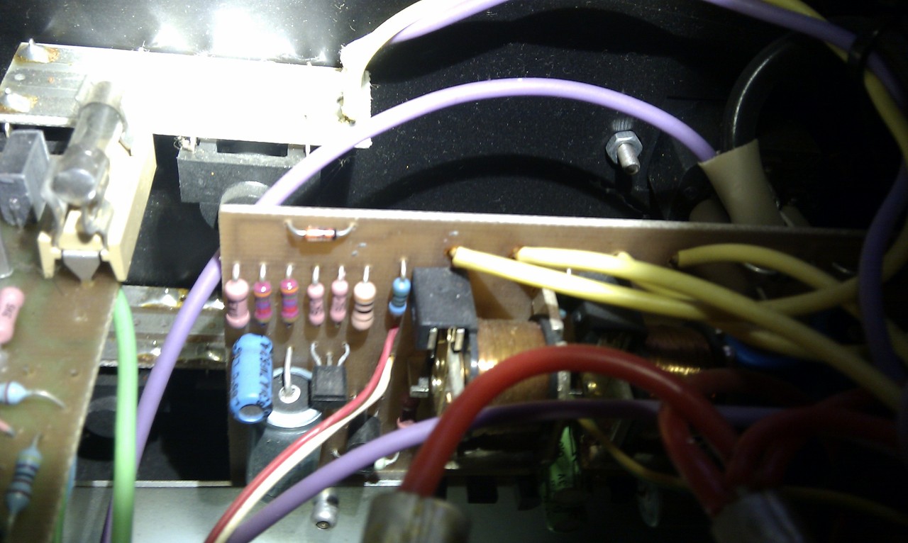

Sziasztok Kedves Fórumozók! Szeretném megkérdezni Tőletek, hogy valaki nem építette még meg a Castone erősítőkben lévő hangfalvédelmet. Szükségem lene egy kivitelezési tervre. Lay.- re. Előre is köszönöm.
Újra Sziasztok, szép napot Mindenkinek. Szóval olyasmi rajzot és .lay-t is keresek ami hasonlít a Castone-ban lévővel, sőt azon a panelen még a toroid lágyindítója is rajta van szerintem, nem biztos. Ha kiszedem a castone erősítőmből ezt a panelt és szép, jó képeket teszek róla fel elölről hátulról, akkor valaki nem tudja hozzá .lay ban megcsinálni, megtervezni ezt a kapcsolást? Nagyon örülnék neki. Persze nem egyszerű munka. Köszönöm előre is. Üdv: K.Gy
Rakjál fel képeket. Én Protel-ben rajzolok, de hátha valaki megcsinálja Sprint-ben.
Szia Lóri! Elöszőr beépített állapotában csinálok valami közeli képeket, és ha utána is azt mondod, hogy érdemes megrajzolni mert jó lehet, akkor ki veszem és közeli jó minőségű felvételt csinálok róla.
Jó, majd megnézem, de most megyek dolgozni.
Amennyire hozzáfértem, így sikerült. Hi
