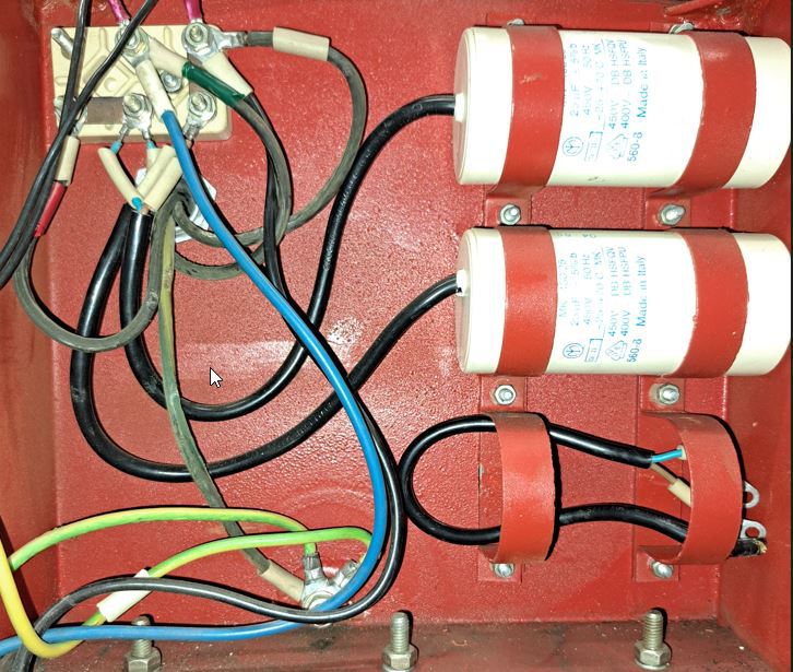

Kellene egy kis segítség.Kaptam egy IMI KGC 207 tipusu agragátor generátorát.Sehol nem találok bekötési rajzot hozzá.Szétszedtem aszinkron generátornak nézki.Négy kimenet van a kapcsolódobozban,ebből kettő összevankötve.Ha valaki tud segítsen. Az adat táblán szereplő adatok: IMI KGC 207 LH892T7n4 230v 8,7A 2000W 3000f/min CU 70µF 430v

Az adatlapon ott a megoldás egy része (no meg előtte a forgórész képe ). Az ajánlott fordulatszám 3000-3150... A megadott értékű kondenzátort egyszerűen párhuzamosan kell kötni az állórész tekercsével, azaz a kijövő 230 V-tal.
Gyárilag ez egy kutyaközönséges aszinkron motor, aminek a meddőáramát kondenzátorral biztosítjuk, így a rövidrezárt forgórészben áramot > mágneses teret kelt, ami létrehozza terhelés mellett is a kívánt kimenő feszültséget. A frekvencia és a kimenő feszültség teljes terhelés mellett a slippel növelt 3150 fordulaton lesz megfelelő. Bár én sokallom a kondenzátor értékét, de ha ennyi, hát ennyi.

A kondenzátorral sorbakötött tekercs működik gerjesztőként. Az egész folyamat beindulásához azonban feltétlenül szükség van a vasmagban maradó (remanens) mágnességre. Tapasztalatból tudom, hogy ezek a generátorok durva túlterhelés (pl 250 tárcsaátmérőjű, 2 kW flex indítása) hatására hajlamosak elveszíteni a remanens mágnességüket. Ilyenkor, az aggregátor leállítása után, a generátor kimenetére, akkumulátorból rövid 12V impulzussal újra létrehozható a remanens mágnesesség. Egy időben keresetkiegészítésként egy faházakat összeszerelő brigádban dolgoztam hétvégenként. Ha olyan helyen dolgoztunk, ahol nem volt hálózat, aggregátorral dolgoztunk. Előfordult, hogy egyszerre sikerült indítani két láncfűrészt. Ilyenkor mindig legerjedt a generátor. Két mérőzsinór, meg autó mindig volt nálam.

Ismét előszedtem a projektet, és a forgó rész delejezése után az egyik tekercsel sorba kötöttem a kondit a másikon 3100 as forgórész fordulat mellet produkál 240 Voltot . Már csak egy kérdésem lenne melyik tekercsel lehet eredetileg sorba kötve a kondi , úgy értem hogy most működik(bár még nem terheltem) de nem tudom biztosan, hogy ezzel a tekercsel van e sorba kötve a kondi eredetileg.Van e valakinek ötlete vagy esetleg bekötési rajza?

Sziasztok. fellelt állapotban hozzám került egy aggregátor. tudnátok segíteni hogyan tudom elektromosan életre kelteni? azt észre vettem hogy nem a kapcsolási rajz szerint van bekötve. bekötöttem a rajz szerint de nem müködik ugy se.
