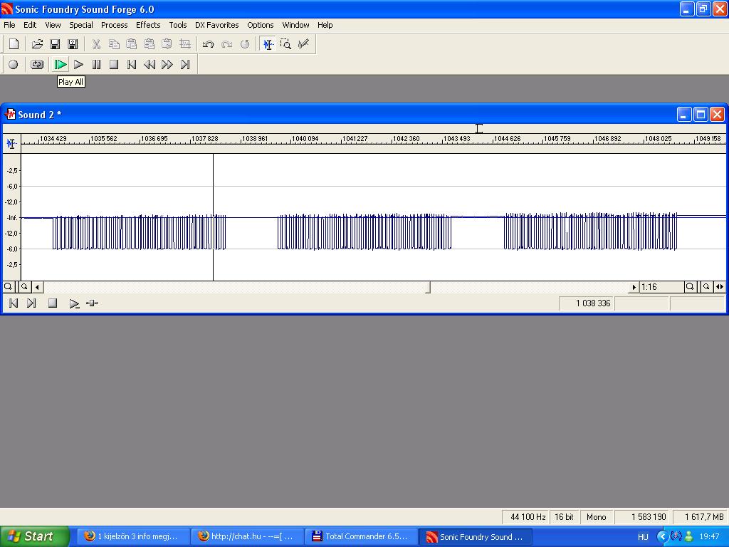

Üdv! Vezeték nélküli csengőből elkövetett 433,92 MHz-es vevő, Hangszóróval, LED-del, "adatkimenettel". Szépen veszi a garázskapu nyitót, hőmérőt, meg a szomszéd autóját. Egy vawe szerkesztővel rögzitve a jelet, tanulmányozható a Manchaster kódolás...

ezt nem teljesen értem, de ha jól gondolom, felhasználtál egy 433 Mhz-s vevőt, és csináltál egy kapcsolást amely minden, ezen a frekvencián működő, távirányító kódolt jeleit számítógépre viszi,.... hmmm ez nagyon érdekel, kifejtenéd bővebben a működését? üdv

Nagyon egyszerű, adott ugye a veznélküli csengő vevőáramköre, erről leválasztottam a dekódert és belevezettem a HF erősítőbe, igy az csicsereg a hangszórón, ami a frekvencián van. Ezt teszem rá egy potis csillapítás után a PC vonal bemenetére. Raktam még bele egy 5V-os tápot és egy SN7414-es schmidt triggert, amivel a vevő jeleit négyszögesítem, igy szebb a kép...

értem...asszem, nincs véletlen kapcsolási rajz?
Nincs, szét kell nézni a NET-en..."Wireless doorbell"... Én ezt találtam itthon, ehhez hasonlít csak ez nem digitálisan kódolt.
nem pont erre gondoltam, hanem, hogy hoztad össze ezt az áramkört a többivel.
433 Mhz-s vevőm van egy rakással, de hogy tovább, hogy van ... na azt nem vágom ![]() üdv
