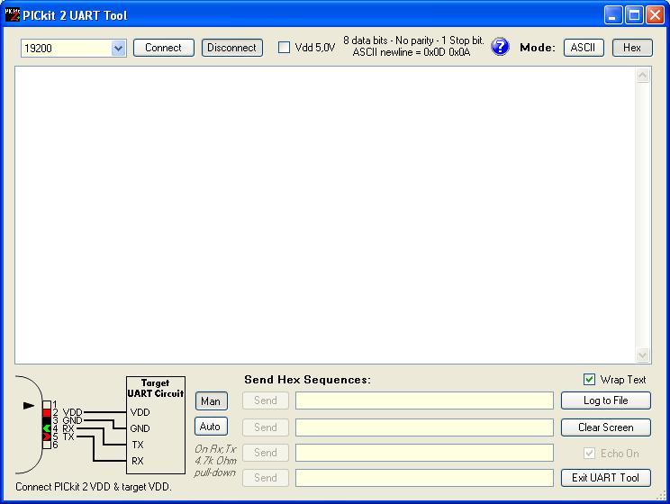

Nagy vonalakban összefoglalva: - Kisebb javítások, amik csak idegesítik a felhasználót: A logikai analizátor bmp kiterjesztéssel mentette a png állományt, sem a logikai alanizátor sem az uart tools nem jegyzte meg az utoljára használt könyvtárat, hierarchikus családnevek kezelési problémák kiküszöbölése, egyes beállító ablakok kiválasztás nélkül is továbbengedték a programot (PICKit2 és DeviceFile kiválasztás), az utolsó 9 állomány megjegyzése, Vdd értékének megjelenítése a logikai tools és az uart tool ablakán. - Nagyobb átalakítások: PIC32 típusazonosító és revízió kezelés kibővítése, 16 és 32 bites típusok programozásánál a programming executive be volt fordítva a kódba megnehezítve a változtatásukat. A típushoz tartozó legfrissebb programming executive állományból való betöltésével megnyílt az út a kezelhető típusok számának növelésére. - Kényelmi szolgáltatások: Device support ablak exportálási és nyomtatási lehetőséggel, Hex összefűzési lehetőség bootloader -es konfigurációkhoz, több kisebb EEProm tartalmának betöltési lehetősége egy nagyobb kapacitásúba, időzített jelváltás a logic tools ablakban, EEPRom, HCS, KEELOQ eszközök bekötéséhez ábra, az ablakokban a szöveges rész is szerkeszthető (12, 14 bites kontrollereken a program memória szöveges kezelésénél csak az uatsítás alsó 8 bitje írható át), decimális megadásai lehetőség a memória ablak hexa részében ("." -tal kell kezdeni), időzített jelváltások kiadása a logic tools ablakban, a logikai alanizátor csv és sbs állományba is tudja menteni a regisztrátumot. - DeviceFile: Meg kellett változtatnom a DeviceFile -ban tárolt adatokat (főleg a PIC32MX és az EEProm kezeléséhez), így nem kompatibilis a Microchip által kiadottal. - Eszközök bővítése: Szinte minden most gyártásban levő és régebbi típus kezelésének megvalósítása:
- Programozástechnika: EEPRom kezelés memóriaigényének csökkentése. És még egy sor más változtatás, ami most nem is jut az eszembe... A hozzászólás módosítva: Jan 30, 2013

Még egy-két dolgon gondolkozom: - Uart tool legyen képes lejátszani egy az RCREG -re vonatkozó stimulus adatállományt. - Egy kis firmware módosítással egy 3 csatornás Pattern generátor is kijöhetne a PICKit2 -ből: 1us/minta .. 10s/minta; 1024 mintával. Idézet: Igen, ez nekem is volt eszemben, mint hasznos lehetőség, de nem gondoltam, hogy van rá esély, hogy belevarázsolod !„egy 3 csatornás Pattern generátor is kijöhetne a PICKit2 -ből:” Steve

A múltkor használtam volna a PICkit2öt UARTnak, de nem lehet a kommunikációt állítani, csak a sebességet. Nagyon nehéz hozzáadni a paritás állítását?
