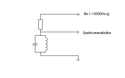

1. Esetben ha jól értem akkor valami hasonlót kell készítenem mint egy rádióadó, mert az a kis jel ami kijön alapból a rezgőkörömből mérhetetlen.
2. Esetben meg ha jól sejtem akkor körülbelül erről a kapcsolásról beszélünk: Link. De mondjuk, ha erre a kapcsolásra rárakom az LC rezgőkört. Akkor ha végigzongorázom a frekvenciákat, akkor a sajátján mutatja a legnagyobb értéket? Gondolom ehhez a kapcsoláshoz sem jó az elektrolit kondenzátor, ha esetleg találnék tantált az megfelelne, mennyire térhetek el az 1µF-os értéktől?
(#) pucuka válasza Nanok hozzászólására (») Jan 30, 2013 / 2
Egy oszcillátorból akkor lesz rádió adó, ha antennát kapcsolsz rá. Ha ezt nem teszed, semmi probléma, az oszcillátor jele lehet akármekkora is, akár V nagyságrendű. Egy rezgőkörből nem jön ki semmi, ha nem gerjeszted valamivel.
Amit linkeltél, arra gondoltam. Ez azonban csak egy RLC mérő, megmutatja az alkatrészek értékeit. Ezekből számolhatod a rezonancia frekvenciát, de az alkalmazás azt nem méri. Erre az eszközre a rezgőkört nem kapcsolhatod rá, mert mérési hibát kapsz, csak az alkatrészeket külön külön.
A tantál kondenzátor is polarizált kondenzátor, ahogy az elkó is, ráadásul sokkal érzékenyebb a polarizáló feszültség meglétére. Fólia kondenzátort kell használnod. Bővebben: Link
Az induktivitás, és a kondenzátor értéke együttesen határozza meg a rezonancia frekvenciát, így amennyivel eltérsz, annyival fog a rezonancia frekvencia is eltérni.

(#) Nanok válasza pucuka hozzászólására (») Jan 30, 2013 /
Ekkor mondjuk frekvencia mérésre elég lenne ez a kapcsolás amit rajzoltam, nem bolondítaná meg a hangkártyámat? A jelgenerátort beállítom, hogy menjen végig 1Hz-10kHz-ig és ha a tartománybába esik a rezgőkör frekvenciája, akkor ott nagy kitérést fog mutatni a spektrumanalizátor.
Az elv jó, csak tudja-e a program.

Ezen az elven akkor lehetne mérni Kondenzátort és tekercset is. Mondjuk beteszek egy 10kOhmos ellenállást és megnézem, hogy melyen frekvencián jön vissza az 50% jelerősség. És akkor a 10kOhm-ból meg a frekvenciából kiszámítható a kapacitás vagy az induktivitás.
Szerintem amit fentebb belinkeltem, az is valami hasonló csak én itt most elhagytam a kondikat. De azoknak szerintem elhanyagolható az ellenállása kiló Hertzes tartományban.
Igen, ez jó kis program. Tud szűrőt is mérni, és amit rajzoltál az tulajdonképpen egy szűrő áramkör.
