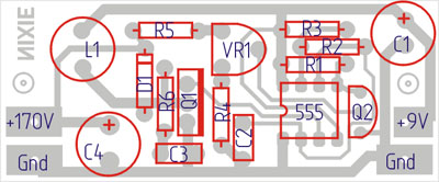

Hello mindenki
Az a problémám hogy megépítettem a Vicsys által a nixie órához tervezett nagyfeszültségű kapcsolóüzemű tápegységet. Van vele egy kis problémám. Az 555 megy ahogyan kell de a nagyfesz nincs meg. A beállító potinál elhagytam az LDR ellenállást és az 1K-t is igy 156Vra beálla fesz de a poti csavargatásával kb 1V-ot esik a fesz ha beteszem az 1k-t akkor kb 11V lesz a nagyfesz helyett. Jah az induktivitás 300uH lehet hogy ez a baj???
Jópofa... Kiszedsz belőle alkatrészeket, és az áramkör lelkét egy tök más értékű alkatrésszel helyettesíted, és csodálkozol hogy nem megy...
![]() Ha nem tudod mit szedsz ki belőle, akkor ne tervezd át. Az áramkör lelke a 100uH. Ez fet és freki függő, hogy mi lehet a maximális induktivitás. A 300uHenry már sok. Ezért tegyél bele 100uH-t. De a legnagyobb baj, az LDR. Az LDR-nél az 1K-s ellenállást azért hagyd benne. A kapcsolásban az a rész egy feszültség osztót valósított meg, ami egy ún. feedback ágat valósít meg. Legyen már tanulság kollégák... Ha valaki nem érti, hogy hogy működik a kapcsolás, akkor ne kezdjen el öncélúan alkatrészeket kihagyni meg kicserélni. Első lépésben tedd vissza az 1K-s ellenállást. Ha így sincs tápfeszed, akkor pedig tessék visszarakni a 100uH-s induktivitást, mert nagyobb induktivitáshoz a frekvenciát is utánna kell húzni. Akkor az R2, R1, C4-et is át kell állítani. De akkor már romlik jócskán a hatásfok. Ha így sem megy, akkor nem fut az oszcillátor, nézd meg az 555-öt. Annak a 3-as lábán egy négyszögjelnek kell lennie. |
