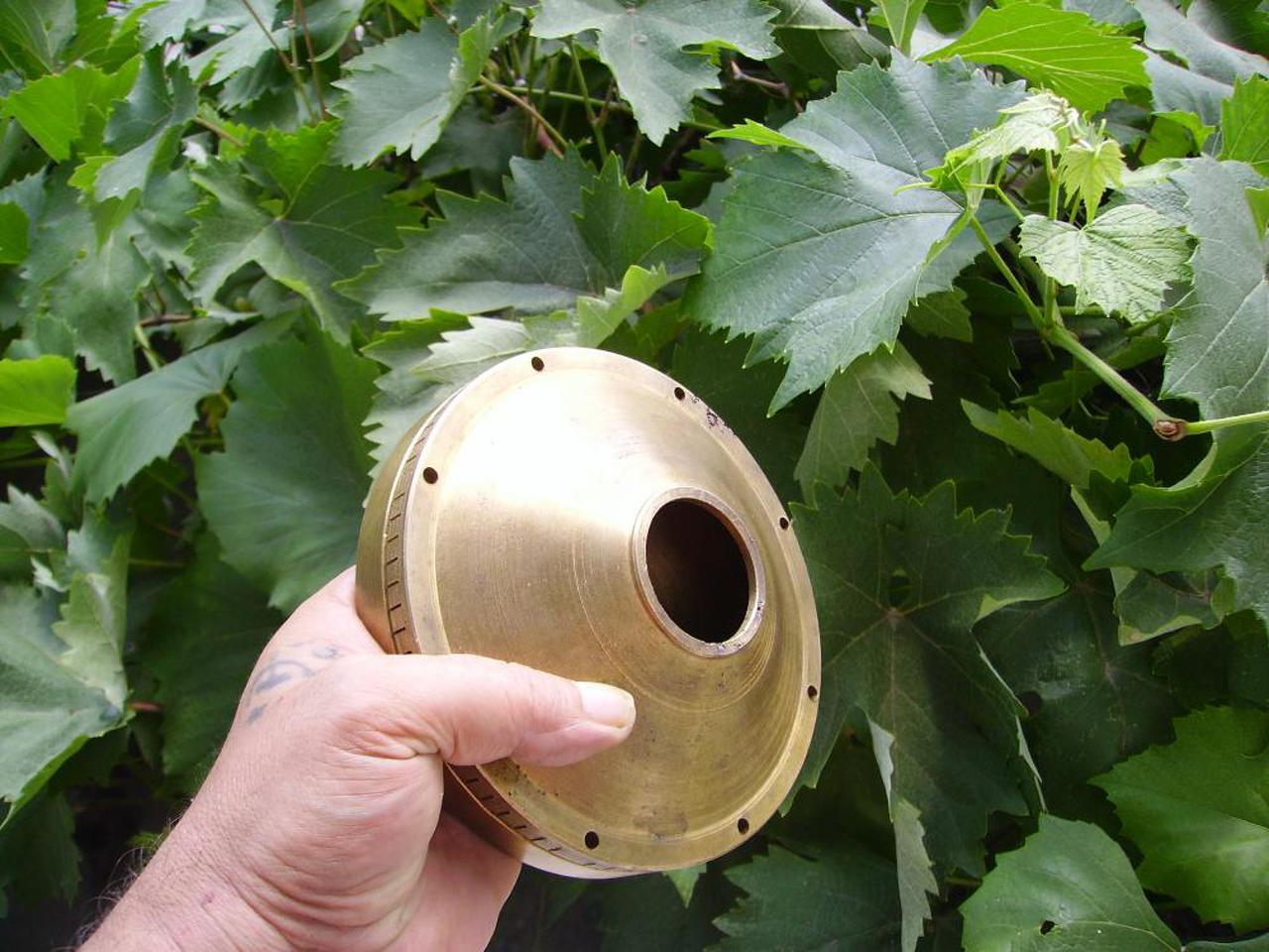

Igen ki dolgoztam két másik fejet, amit vattacukor gép gyártó cégek kb. 70-80 ezerért árusítanak. Én jóval olcsóbban megcsinálom.
De szerintem épp eleget segítettem azzal a működő cukortálam műszaki rajzával s leírásával amelyik a videómon is látszik. A 2 továbbfejlesztett fej pedig kulissza marad, ugyan is a későbbiekben komolyan szeretnék foglalkozni a vattacukorgépek gyártásával és forgalmazásával. Én a komplett gépet kevesebbért árulom mint "150 000"! És a fejet magában jóval olcsóbban csinálom mint a komplett gépet. A hozzászólás módosítva: Feb 3, 2013
Szerintem meg lehet érteni...
Ez most pont olyan... mint pl. a kürtöskalács árusok sem mondják el senkinek, azt, hogy hogyan kell sütni a tökéletes kürtöskalácsot. Vannak olyan kürtöskalács sütők akik díj fizetés ellenében megtanítanak, hogyan és milyen trükkökkel kell sütni a jó kalácsot. Az tény, hogy a 2 profi fejet nem osztom meg, viszont segítettem egy nagyon jól működő fejjel! ![]() A hozzászólás módosítva: Feb 3, 2013

jovoheten teszek fel kepeket a fejrol amit keszite egyszerű sitve. A Rég ebbi geprol ha ossze raktam teszekfel videot es kepet. A hozzászólás módosítva: Feb 3, 2013

elkészült a gépem Hétfö du- este fel rakom a képeket és 1 ki videot.
