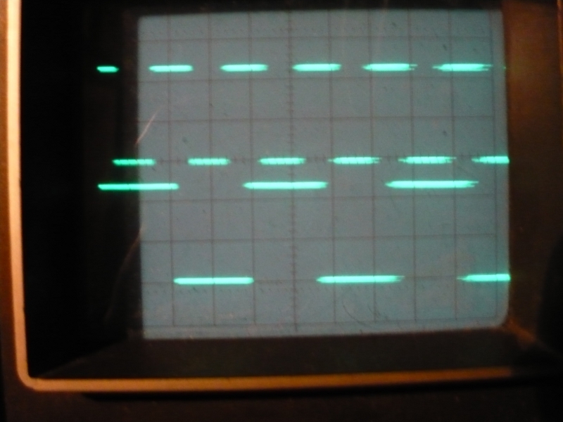

(#) horcsab hozzászólása Feb 8, 2013 /
PIC18F26K80
Ehhez a kontrollerhez most fogtam hozzá és már az elején egy hibába
botlottam. Rengeteget olvastam és kerestem a neten, hátha találok
valami leírást, de sajna nem.
A hiba röviden.
Az RB4 lábat ha folyamtosan magasra állítom, akkor egy órajelnyi
impulzus van a kimeneten folymatosan, nincs stabilan magasban.
Elvileg mindent beállítottam ami kellhet, de nem tudom mi okozza ezt a
(számomra) hibát.
MPLAB 8.88 és C18 9.80 a fejlszető környzet.
Valakinek ötlete, hogy mi okozhatja?

Csak egy altalanos jotanacs: ezeknel a PICeknel mar tul sok a regiszter es ezert egyes funkcioregiszterek nem erhetok el direktben, hanem a BANKot is allitani kell hozza. Talan ez okozhatja nalad is a hibat. Pl. az ANCON maris kivul van ezen.
Egyebkent megnezhetned, hogy csak magas szintet nem ad-e ki vagy egyaltalan nem is valt outputba, magyaran lehuzza-e a 4K7-en keresztul adott tapot...
A masik lehetoseg, hogy a PWM outputot nem allitottad jol, a fent emlitett okok miatt.
A hozzászólás módosítva: Feb 8, 2013

Az RB4-es kimenetre (és még néhányra) egy LED van kötve és a LED halvánnyabban világít a többihez képest.
Szkóppal nézve egy órajelnyi impulzusig megy magasra a kimenet, majd alacsonyba vált, pedig a program szerint folyamatosan magasban kellenne lennie.
62.5ns-ig 5V, majd kb 1.8us-ig 0V, majd megint 62.5ns-ig 5V és így tovább. Folyamatos impulzus vana kimeneten.

Jól gondolod, a bankváltósdival csak az assemblyben dolgozóknak kell foglalkozni.
Ha minden terhelést leszedsz a lábról (LED), akkor is ugyanezt csinálja?
Elvileg lehetne valami kalandor periféria, de alapból mindegyik periféria kimenet le van tiltva, azért egy CCP1CON = 0 nem árthat. A jelenség alapján a CCP/PWM perifériára gyanakodnék leginkább.
A hozzászólás módosítva: Feb 9, 2013
(#) horcsab válasza _vl_ hozzászólására (») Feb 9, 2013 /
CCP1CON = 0 berakva, ugyan az a hiba...
Ha lekötöm a LED akkor is ugyan az.
Errata átolvasása után nem találtam benne semmi infót ami ilyen jelenségre utal.
Most már hullik a hajam...
Bagatel dolog és nem haladok.
(#) watt válasza horcsab hozzászólására (») Feb 9, 2013 /
Nézz körül az adatlapban az RB4 IO port résznél a CTPLS funkció körül! (CTPLS=> CTMU pulse generator output)
(#) potyo válasza horcsab hozzászólására (») Feb 9, 2013 /
Egyrészt kapcsold át az RB4 lábat digitális üzemre, mert analóg üzemben van - ANCONx regiszterek valamelyike. Másrészt ha már 18F, akkor kimenetként használva nem a PORTx, hanem a LATx biteket kellene használni. Látszólag az utóbbi is megoldaná a problémádat, de az előbbit is csináld meg és szokd meg, hogy kell.
(#) Sasmadár válasza horcsab hozzászólására (») Feb 9, 2013 /
Úgy néz ki egy órajel időre 5V, 3-ra 0V RB4. Lehet valami PWM hiba, bár CCP1CON = 0 esetén ki van kapcsolva. Próbáld meg PSTR1CON = 0. Esetleg másik IC-vel is próba.
