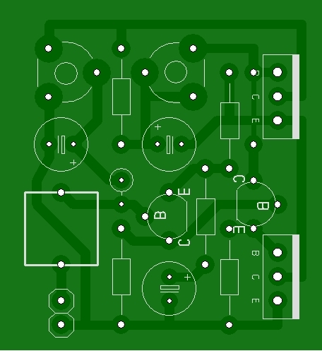

Légszerelt és gondolom dobozolás nélküli , a hűtés az legalább a GND van , szerintem itt az erősítőd egy rádióvevőként viselkedik ...
Most látom a feltett képet szóval a doboz rá van kötve a GND-re A hozzászólás módosítva: Feb 14, 2013

A feltett kép az enyém de ha jól emlékszem nincs a ház rákötve a gnd-re

Linkelek néhány hasonló tapasztalatot: Bővebben: Link Bővebben: Link Bővebben: Link Eddig az egyetlen javulást a rövid, árnyékolt hangszóró vezeték hozta. Eredménytelen kísérletek: akkumulátoros táplálás, hűtőborda testelés, kimenetre 10 ohm + 10nF, majd ugyan ez 100nF-dal, 10 ohm rajta 30 menet sorosan a hangszóró vezetékkel. Szerk.: pedig a NYÁK-terv már egészen pofás kezd lenni. Ha csatlakoztatom a jelkábelt a továbbra is rövidre zárt bemenetű erősítőre, az árnyékolt hangszóróvezeték ellenére pattan. A hozzászólás módosítva: Feb 14, 2013

A teszt panel így néz ki.
A tranzisztor készlet: BC182, BC301, 2x 2N6122. A bélyeg méretű panel fejhallgató erősítőhöz készül, táp:12V, Iq 130mA, Zh 32 ohm. A hangja fejhallgatóban egyszerűen lenyűgöző! Zaj = 0, brumm = 0. Viszont a fejhallgatóban olyat pattan, hogy cseng a fülem tőle. A kísérlek 24V táp, 1A nyugalmi és 8 ohm hangsugárzóval is folynak.
