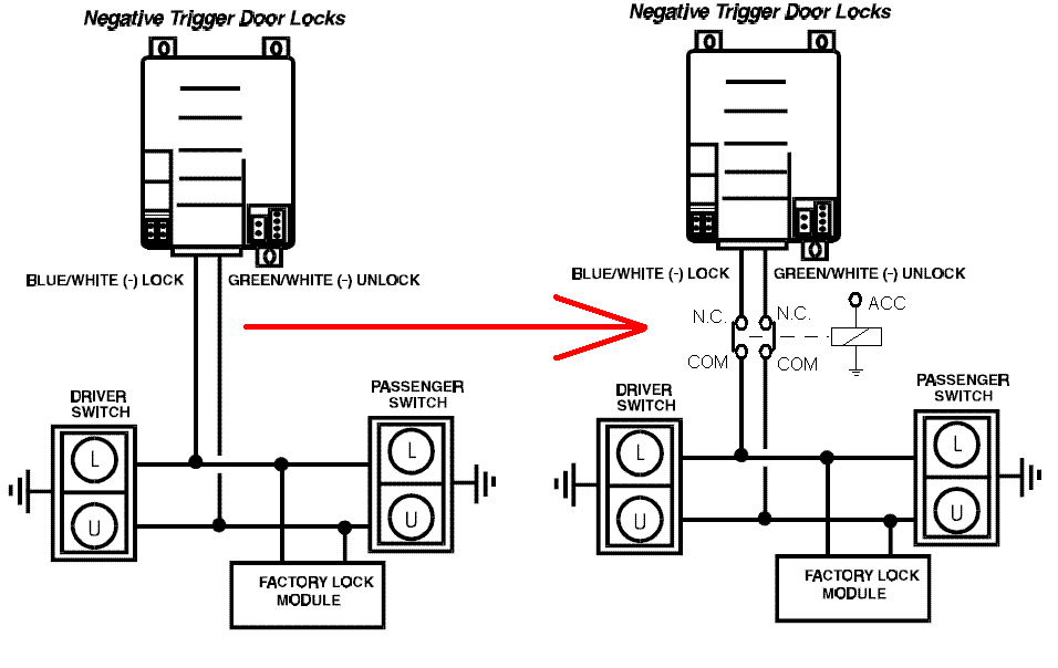

Köszi a segítséget! A riasztó papírjaiban nincs benne hogy ez a funkció kikapcsolható. Egyelőre úgy oldottam meg hogy a riasztóba menő "gyújtás jel" vezetékbe iktattam egy kapcsolót...
Ez a megoldás azért lehet gond, mert így azt érzékeli a riasztó, hogy nem üzemel a motor. Ilyenkor be lehet kapcsolni a riasztót (pl. véletlenül), és aktiválódhat a gyújtástiltás. Ez pl. gond lehet egy előzés közben, vagy egy komolyabb manővernél...
Ha valóban nem lehet "leprogramozni", akkor kell egy 2 áramkörös relé és némi szerencse, vagy még egy kis elektronika. A szerencse ahhoz kell, hogy a gyújtásszállal vezérelt relé hamarabb húzzon be és szakítsa meg a kp zár vezérlőszálait, mint ahogy a záróimpulzusok kimennek.

Köszi, lehet mégiscsak kellene az a relé amit rajzoltál...
