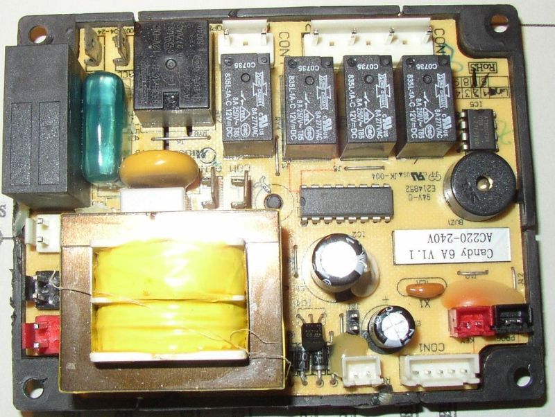

(#) lokodineicus válasza lokodineicus hozzászólására (») Feb 26, 2013 /
Sziasztok légyszi segiteni ha tudol itt küldöm a képet a panelről mejik lehet a hibás kondi.

(#) botesz válasza lokodineicus hozzászólására (») Feb 26, 2013 /
Nos a képről nem látom de ha a bal szélső fekete a kondi akkor a környékén egy X2 es jelzést kéne látnod.Elvileg.
