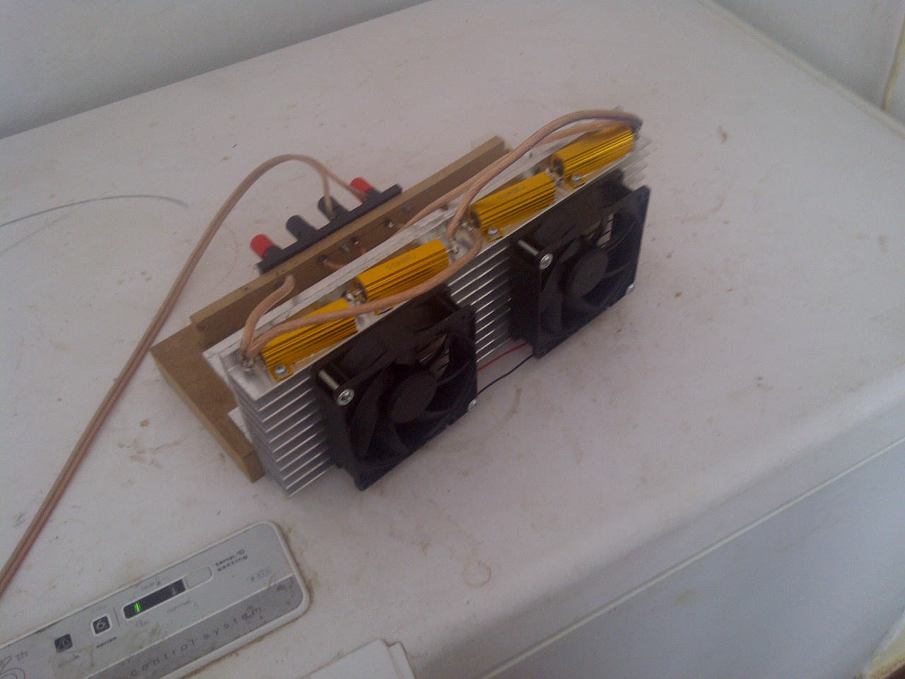

(#) lobbooo hozzászólása Feb 28, 2013 /
Ezt a műterhelést a múlt héten építettem. Méregettem a 30kg os 5 csatornás végfokomat, hát egy kicsit mellbevágott a fogyasztásmérőn látott érték, a szkópon az volt amire számítottam.
A deck 5db hídalt tda7294-et tartalmaz, 5 külön 300W-os trafó és egyenként 20000µF szűrés. +/- 35V-ról megy 8ohm terhelésre.
139,5W amit gyönyörüen sinusban folyamatosan bír, itt még nem vágja a tetejét, a fogyasztásmérő 270W-on állt folyamatosan. Még csak 1khz-en mértem. Két oldalt terhelve már 550W vett fel. Tehát ha mind az öt menne kb 1350W felvett teljesítményen menne...

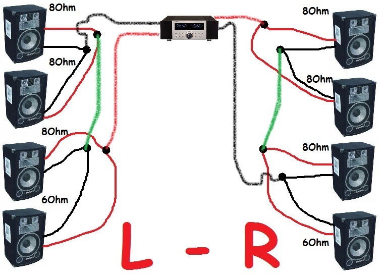

(#) subwoofer220 hozzászólása Márc 1, 2013 /
Van egy 2*100W-os házi építésű erősítőm. (2x4-8 Ohm )
És mellé 4 pár hangfal.
Jobb oldal: Bal oldal:
-6 Ohm -6 Ohm
-8 Ohm -8 Ohm
-8 Ohm -8 Ohm
-8 Ohm -8 Ohm
Nos,ezeket hogy kössem rá az erősítőre hogy nem legyen semmi gond?
Előre is köszönöm!
A hozzászólás módosítva: Márc 1, 2013
(#) voodoo válasza subwoofer220 hozzászólására (») Márc 1, 2013 / 1
Párhuzamosan kettő-kettő, és úgy sorosan a másik két-két darabot hozzá. Picit hülyén fogalmaztam, de nem tudom máshogy le írni.
(#) subwoofer220 válasza voodoo hozzászólására (») Márc 1, 2013 /
Így gondoltad?

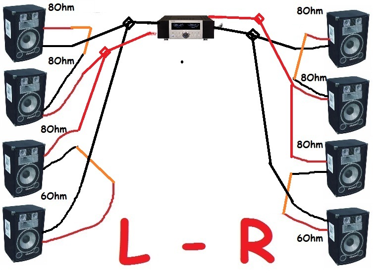

De jó pofa rajz! De amúgy nem így gondoltam. Mingyárt le rajzolom, hogy ártláthatóbb legyen ha megengeded, használom a "hangfalaidat és az erősítődet is". Csak közbe szarakszok az egérrel ...
Köszönöm szépen!
Én így gondoltam. Nevezzük a felső négy 8 ohm -os hangsugárzóidat felsőknek az alsókat pedig alsóknak. A felsők sorba vannak kötve így eredő impedanciájuk 16 ohm -lesz / oldal. De mivel van még négy alul azok is ugyan így vannak bekötve azoknak az eredő impedanciájuk 14 ohm. A 14 és a 16 ohmot ha párhuzamba kötjük akkor ha jól számolom 7.4 az eredő impedancia. Vagyis az erősítőd ekkora terhelést lát maximum szóval minden probléma nélkül, kényelmesen így használhatod, ha sztereó kimenetre szeretnéd kötni.
