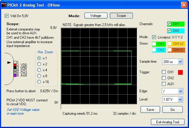

Elkészült egy funkció generátor MCP6002 -vel. A kimeneti jele 500us mintavételi idővel a programból nézve, illetve 1ms mintavétellel 16 szoros nyújtással png -be mentve.
Az előbbi funkció generátor négyszög kimenetét méri a PICKit2 frenvenciamérője.
Összehasonlítva a pickit2 szkópot egy "hangkártya" szkóppal, melyik lenne a jobb? Hol lehet elérni ezt a sok ügyes módosítással bővített szoftvert?
1 csatorna esetén 40 kHz, két csatornánál 20 kHz a maximális mintavételi frekvencia. A felbontás 8 bit. Azt hiszem egy hangkártya jobb ennél. A fejlesztésnél nem is az volt ez volt a szempont, hanem kihozni a PICkit2 -ből a maximumot, amit lehet. Van még egy-két ötletem. Pl. A frekvenciamérés 100Hz alatt több, mint 1% hibával mér (100Hz 1%, 10Hz 10%, 1Hz 100%). Ha periódusidőt mérnék, 1 Hz periórusát 10 ppm -re is meg lehetne mérni... Esetleg valakinek van még jó ötlete? Meddig lehet elmenni? Egy kis hadrware kiegészítés elfogadható? - Frekvenciamérő határa előosztóval (MB501L - 1.1GHz) bővíthető. - Feszültségkövető bemeneti fokozattal a 4k7 lehúzások hatása kiküszöbölhető. - Külső triggerképző. - Ha már megy a frekvenciamérés, akkor kis áramkörrel mehetne a kapacitás és induktivitás mérés is. TLS253, TLS254, TLS267 szenzorral fénymérés, I2C hőmérővel hőmérséklet mérés. Már egy kis áramkör faragást is fontolgatok... A hozzászólás módosítva: Feb 28, 2013
A függvénygenerátor két jele X - Y megjelenítési módban.
